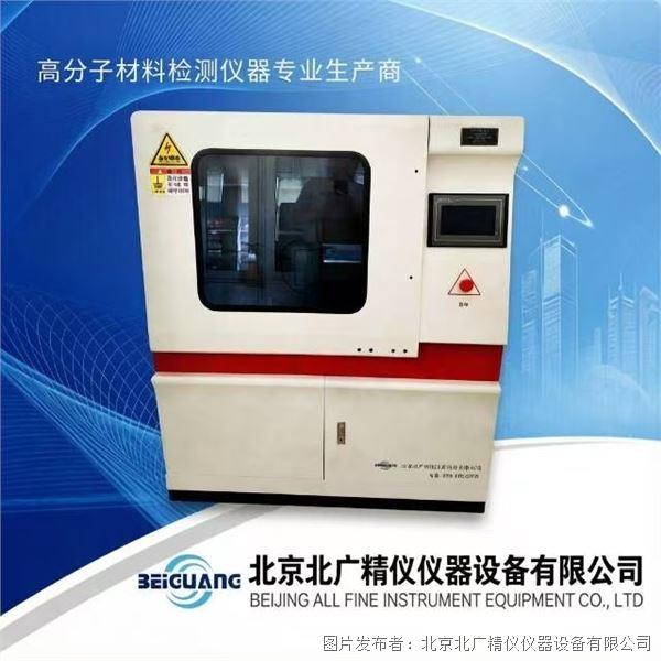

三、BDH-20KV耐起电弧性能测试仪的工作原理
耐起电弧性能测试仪BDH-20KV的工作原理是基于GB/T 1411-2002标准模拟高压小电流电弧对固体绝缘材料的作用过程。仪器由高压发生单元、电弧电流控制与测量单元、可编程时序控制单元、电极与试样夹持系统、安全保护单元及人机交互单元组成。
高压发生单元将输入的交流220V经调压器或逆变电路驱动高压变压器,次级输出0~20kV工频交流高压(试验时通常设定为12.5kV),经限流电阻接入电极回路。限流电阻取值按标准确保短路电流可达60mA以上,同时限制故障时电流不致过大损坏设备。
电弧电流控制与测量单元通过采样电阻或电流互感器实时检测回路电流,与设定电流值(10mA/20mA/30mA/40mA)比较后自动调节串联调整元件(可控硅或电子负载),使电弧电流稳定在允许误差范围内(优于±10%)。同时高精度AD采集电流信号供显示屏实时显示,分辨率满足优于±1.5%的测量精度要求。
可编程时序控制单元是仪器的核心,内置GB/T 1411-2002标准七阶段程序及ASTM D495对应程序,可按设定自动切换电弧通断时序(间歇阶段的导通/断开时间误差<5ms)与电流等级,无需人工干预。试验启动时自动执行第一阶段间歇电弧,60s后自动转入下一阶段,依次推进至失效或程序结束,并精确记录失效时间。
电极系统将高压引至固定在绝缘支架上的两枚钨电极,电极间距通过精密丝杆与刻度或专用6.35mm量块调节并锁紧,压力靠电极自重(配重50g产生约0.5N压力)实现,确保与试样表面接触符合标准要求。试样平台可三维微调使电弧作用于指定区域。
安全保护单元包含:高压过流与短路保护(检测到异常大电流立即切断高压)、门控联锁(试验舱门开启时高压回路物理断开)、软件误操作互锁(未关好门或未设参数时禁止升压)、手动急停按钮。这些设计保障操作人员在高电压环境下的安全。
人机交互多通过彩色触摸屏完成,可设置试验电压、电流档位、选择标准程序(GB/T 1411或ASTM D495)、查看实时电弧电流/电压、监视试验进度、调取历史数据与打印报告。部分型号支持RS232/USB数据导出。

十三、性能参数
输入电压:交流220V
输出电压:交流0--20KV
电器容量:2KVA
试验方式:间歇电弧,连续电弧
试验电流:10MA-20MA-30MA-40MA可选
试验电压控制误差:优于2%
电弧通断时间误差:<5ms
试验电压连续可调:0--20KV
电流控制精度:优于±10%
电流测试精度:优于±1.5%
电极对试样压力:0.5±0.05N
电极规格:不锈钢板状电极25.4mm12.7mm0.15mm
钨钢电极¢2.4mm*70mm
电极配置角110度
电极重量:50G
电极距离:6.35±0.1mm(可调)
安全防护措施:(1)超压保护 (2)过流保护 (3)短路保护 (4)安全门开启保护 (5)软件误操作保护
