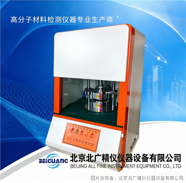

产品简介:
该机用于测定未硫化橡胶的特性,找出胶料的最适合硫化时间。该机采用进口智能数字式温控仪表,调整设定简便,控温范围宽,控制精度高,其稳定性、重现性及准确性均优于一般有转子硫化仪。

  • 高精度传感器:量程覆盖0~20N.m,解析度高达0.001N.m,确保微小力矩变化无处遁形。
  • 控制系统:采用计算机控制和接口板进行数据的全生命周期管理,包括采集、
  • 保存、处理和打印试验结果及曲线处理。
  • 旋转系统:核心动力源自步进Electronics调速电机,并配备振幅调整器,摆动角度精准控制在±0.5º至±1º之间。
  • 控温系统:搭载Inteligent数字式温控仪表,具备实时Automatism调整PID控制参数功能。温度控制范围宽达0--200℃,测温与控温精度均严格控制在≤±0.3℃以内,温度分辨率可达0.1℃。
  • 数据传输方式:采用经典的RS232传输接口,确保数据传输的稳定与兼容。
  • 显示方式:通过Vulcanize-105+WIN-XP测试软件在计算机屏幕上进行全方位显示,软硬件结合,操作便捷。
  • 模腔材质:选用高品质的Cr6wv材质,完全符合GB/T16584-1996标准要求,耐磨耐腐蚀,保证测试环境的一致性。
  • 测控方式:提供人性化的双重选择,既支持鼠标即点即用,也支持主机面板轻触按键操作。
  • 测温范围:0℃-200℃,满足绝大多数橡胶材料的测试需求。
  • 测温精度与控温精度:双重保障,均≤±0.3℃,确保实验数据的可靠性。
  • 温度分辨率:0.1℃,细微之处见真章。
  • 力矩量程:提供0-10N.m和0-20N.m双量程选择,适应不同硬度胶料的测试。
  • 力矩解析度:0.001N.m,捕捉硫化过程中的每一个细节。
  • 模腔频率:1.7Hz,符合标准振荡频率要求。
  • 振幅:±0.5º±1º,确保胶料受到均匀的剪切力。
  • 环境适应性:建议在0-35℃相对湿度的环境下使用,以保证设备的最佳性能。
  • 设备尺寸:整机尺寸为5906401100mm,结构紧凑,节省实验室空间。
  • 功率:1KW,高效节能。
