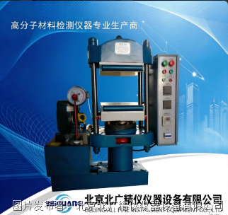

结构之本:四柱式设计的哲学与力量
四柱式橡胶硫化机BG-8017的设计哲学,始于其外观,深植于其结构。它采用经典的四柱式整体结构,这不仅仅是一种设计选择,更是一种对稳定与精度的承诺。在工业生产中,设备的刚性和抗偏载能力直接决定了产品的成品率。BG-8017的四根立柱,如同四位稳健的卫士,均匀分布并承受着高达25吨的公称合模力。这种结构有效分散了工作液最大压力(14.0MPa)带来的巨大负荷,确保了在长时间、高强度的连续作业中,设备依然能够保持卓越的平行度和垂直度,从而为压制出厚度均匀、密度一致的模压制品提供了坚实的物理基础。
这种下(向上)压式的压制型式,是BG-8017在人机工程学上的另一大亮点。相较于传统的上压式结构,下压式设计使得模具的安装、填料和取件操作都在一个开放、易于接近的工作台面上完成。操作人员无需攀爬或过度弯腰,极大地降低了劳动强度,提升了生产过程中的安全性和便捷性。同时,这种结构也有利于机器的散热和维护,使得日常的清洁和检查工作变得轻而易举。
核心动力:液压与电气的完美交响
一台优秀的硫化机,其灵魂在于其动力系统与控制系统的和谐统一。BG-8017将主机、油箱与电控箱巧妙地分为三个独立而又紧密协作的部分,实现了功能的模块化与效率的最大化。主机部分,集成了柱塞、油缸、固定平板与活动平板等核心部件,是力量的直接输出者。当电流接通,电动机驱动油泵,通过精密的管道与阀门,将液压油输送到油缸中,推动直径为φ152mm的柱塞,带动活动平板平稳上升,完成合模、压制等一系列动作。
而这一切动作的节奏与精度,则由其“大脑”——电控箱来精确指挥。电控箱内装有按钮开关、磁力启动器、计时器、制动控温仪以及过载保护器等智能元件。这不仅仅是一个电源开关的集合,而是一个完整的自动化控制系统。当电动机在繁重的工作中出现过载迹象时,过载保护器能够敏锐地捕捉到这一异常,并自动切断电源,如同一位尽职的保镖,时刻守护着设备与操作人员的安全。这种智能化的自我保护机制,是现代工业设备不可或缺的标配,它有效避免了因意外情况导致的设备损坏和生产停滞,为企业的连续生产提供了可靠的保障。
温控艺术:精准与稳定的恒温之道
对于橡胶和塑料的模压成型而言,温度是决定化学反应进程、影响最终产品性能的关键变量。BG-8017深谙此道,其热板加热系统采用了先进的电加热方式,并由自动控温仪进行分路精准调控。设备的热板工作温度范围宽广,覆盖了从室温到200℃的广阔区间,能够满足绝大多数橡胶与塑料材料的硫化需求。无论是需要低温缓慢交联的特种材料,还是需要高温快速成型的常规制品,BG-8017都能提供恰到好处的热能。
更令人称道的是其控温的精准性与稳定性。自动控温仪能够实时监测热板温度,并根据设定的目标值,动态调整三路加热电路的功率输出。一旦达到预设的硫化温度,电路便能自动进入恒温保持状态,将温度波动控制在极小的范围内。这种精准的温度控制,确保了胶料在模腔内能够均匀、充分地完成硫化反应,从而避免了因温度不均导致的产品内部缺陷,如气泡、裂纹或性能不一致等问题。同时,计时器与自动报警功能的加入,使得整个硫化过程实现了程序化控制。当达到设定的硫化时间,设备会自动发出警报,提醒操作人员进行开模,彻底告别了传统人工计时的误差与不便,将生产效率与产品一致性提升到了一个新的高度。

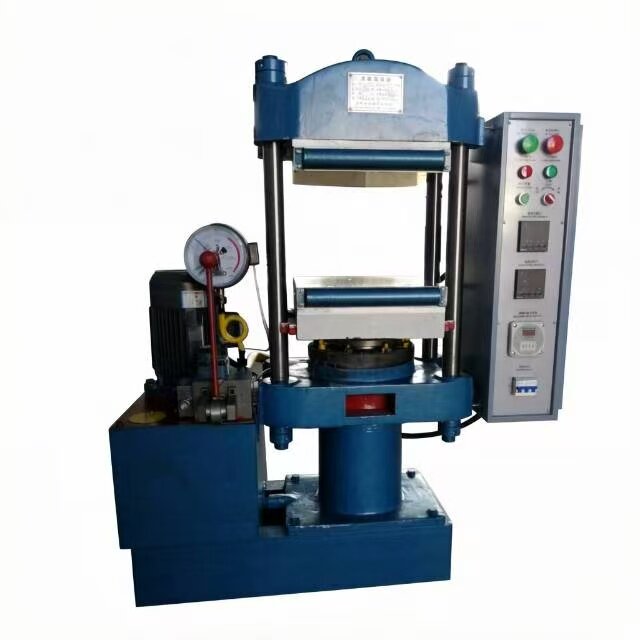

性能参数:四柱式橡胶硫化机BG-8017
以下是该设备的核心技术规格:
公称合模力:0.25MN
工作液最大压力:14.0MPa
柱塞最大行程:250mm
热板面积:350×350 (mm)
柱塞直径:φ152mm
工作层数:双层
热板间距:125mm
热板加热功率:2.7KW
总加热功率:7.6KW
热板工作温度:0--200 ℃
油泵电机功率:2.2KW
加热方式:电加热
重量:600Kg
