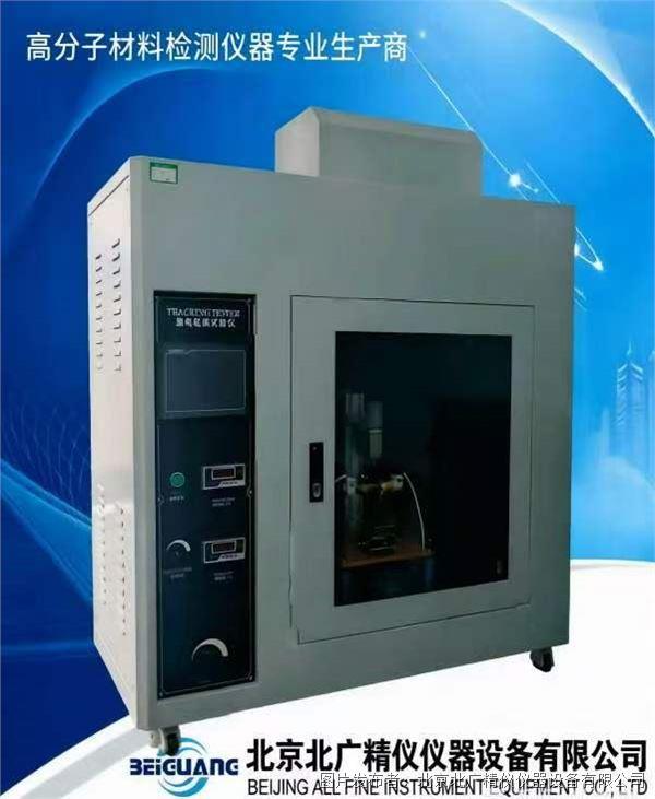

固体绝缘材料长期在潮湿、粉尘、盐雾等污染工况下,表面会形成导电液膜,在电场持续作用下逐步碳化生成导电通路,出现漏电起痕、表面爬电、短路起火等安全隐患。相比漏电起痕指数 CTI、耐漏电起痕指数 PTI 是评判绝缘材料表面耐电蚀能力核心理化指标,也是电器产品安规认证强制检测项目。绝缘材料漏电起痕试验仪BLD-600V整机机械结构、电气回路、滴液控制系统、触控操作程序完全依据 GB/T4207-2003(等同采用 IEC60112:2003)标准设计,同步兼容 UL746A、ASTM D3638-92、DIN53480 多项国内外绝缘安规检测规范,可完成工程塑料、改性高分子、环氧板材、陶瓷绝缘、橡胶绝缘、电器连接件、PCB 基材等固体绝缘材料 CTI、PTI 指数加速模拟测试。
绝缘材料漏电起痕试验仪BLD-600V集成五工位同步测试架构,搭载可视化触控操作界面,独立可控滴液电磁阀与定量蠕动泵系统,精准管控电解液滴落体积、滴落间隔;铂金标准电极完全匹配国标尺寸、压力要求,内置过流延时保护回路,试样击穿、起火时自动切断高压并记录试验数据。整机封闭式试验箱体配套标准排气结构,可及时排出试验产生烟气、腐蚀挥发物;硬件电路采用标准化工业元器件,搭配无线远程控制组件,支持本地触控、远程无线两类操作模式,试验电压、滴液流速、报警电流、试验时长全部参数可视化自定义。适配改性塑料研发试验室、家电企业质检车间、新能源零部件检测室、第三方安规认证机构、高校电气材料专业试验室、电力绝缘配套企业等场景,完成原材料入厂筛查、成品安规型式检验、新材料改性对比试验、产品失效溯源等常态化漏电起痕检测工作。
