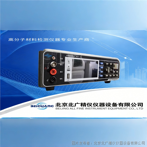

涂层、塑料薄膜、绝缘板材、橡胶片材、复合高分子材料的体积电阻率、表面电阻率是材料静电管控、绝缘可靠性、漏电风险评估的核心理化指标。涂层材料表面导电能力直接影响产品静电积累、粉尘吸附、短路隐患,体积电阻反映材料本体绝缘阻隔性能,两类参数是新材料配方研发、来料入厂筛查、成品出厂检验、第三方仲裁检测的基础判定依据。涂层体积表面电阻率测定仪BEST-380适配涂层类薄层试样配套三电极箱完成体积、表面电阻率同步测算,整机硬件架构、测控程序参照 GB/T 1410、ASTM D257 等绝缘电阻测试相关标准设计,采用微处理器集中控制方案,整合直流恒压输出、微弱电流采集、多量程自动切换、数值自动换算功能,无需人工手工代入公式计算电阻率数值。
涂层体积表面电阻率测定仪BEST-380测试电压区间覆盖 1V 至 1000V 连续可调,电阻测量区间跨度宽,可适配高绝缘涂层、半导电防静电涂层、导电改性涂层多类样品检测;机身搭载 4.3 寸可视化显示屏幕,完整展示绝缘电阻、泄漏电流、表面电阻率、体积电阻率、测试电压、测试时长多组数据,配套多组操作功能按键,参数修改、模式切换流程直观。设备内置数据存储单元,可保存十组自定义测试参数方案,搭配 EXT I/O 外部信号接口、RS232、LAN、USB 多类通讯端口,能够对接自动化分选流水线、计算机数据采集系统,实现无人值守批量连续检测。整机运行遵循 IEC 61010 电气安全设计规范,高压输出回路配置限流保护结构,降低操作过程触电、仪器过载故障概率,适用于高分子材料实验室、电子制造质检车间、电力绝缘材料试验室、第三方检测机构、高校材料专业教学试验室等场景,针对涂层薄膜、绝缘塑料、防静电橡胶、电缆包覆层、PCB 绝缘涂层、新能源电池隔膜等片状薄层试样开展常态化电阻率检测工作。

2.1 整机通用参数
  1. 测量参数:绝缘电阻 R,泄漏电流 I,表面电阻 Rs,体积电阻 Rv
  2. 测试范围:500Ω~9.9X10¹⁵Ω,2mA ~ 100pA
  3. 测试速度档位:快速 5 次 / 秒,慢速 1 次 / 秒
  4. 回读电压精度:0.5%(>10V),1%(≤10V)
  5. 量程规格:7 档自动 / 手动量程切换
  6. 输入端子类型:香蕉插头,BNC 插头
  7. 操作按键:橡胶一体式功能按键
  8. 显示配置:4.3 寸 TFT 彩色显示屏
  9. 精度校准周期:1 年
  10. 工作环境温湿度:0℃到 40℃,80% RH 以下无凝结
  11. 存储环境温湿度:-10℃到 60℃,80% RH 以下无凝结
  12. 适用工作海拔:最高 2000m 室内环境
  13. 供电规格:198V ~ 240V AC,47Hz/63Hz
  14. 整机功耗:最大 50W
  15. 外形尺寸:约 300 mm × 315 mm × 87 mm
  16. 整机净重:约 4.1kg
  17. 配套出厂标准配件:BEST-380 主机一台、专用测试线一套、RS232 通讯线缆、供电电源线
2.2 电压与精度指标
绝缘电阻测量精度标准测试环境:20±3℃,设备预热 15 分钟以上,校准周期 1 年内
  1. <1GΩ:测量误差 1%
  2. 1GΩ~10GΩ:测量误差 3%
  3. 10GΩ~100GΩ:测量误差 5%
  4. 100GΩ~1TΩ:测量误差 10%
  5. >1TΩ:测量误差 20%
  6. 输出直流电压档位区间:-1000V~-1V 连续可调,标准定点电压 1V、10V、25V、50V、75V、100V、125V、250V、500V、750V、1000V
2.3 七档量程对应电流量程
量程 1:2mA,超 2mA 显示量程下超报警,升降阈值 2.2mA/180uA
量程 2:200uA,超 200uA 无报警,升降阈值 220uA/18uA
量程 3:20uA,超 20uA 无报警,升降阈值 22uA/1.8uA
量程 4:2uA,超 2uA 无报警,升降阈值 2.2uA/180nA
量程 5:200nA,超 200nA 无报警,升降阈值 220nA/18nA
量程 6:20nA,超 20nA 无报警,升降阈值 22nA/1.8nA
量程 7:2nA,超 2nA 无报警
2.4 配套三电极箱标准几何参数
  1. 主电极直径 D1:5.0cm
  2. 副电极内径 D2:6.0cm
  3. 电极间隙 Gap 默认值:0.5cm,可调区间 0.001cm~99.99cm
  4. 有效周长 Perimeter 默认值:17.278cm,可调区间 0~999.99cm
  5. 有效面积 AREA 默认值:19.635 cm²,可调区间 0~9999.9cm²
  6. 面积系数 B 取值区间:0≤B≤1,默认数值 0
2.5 接口与功能参数
  1. 外部 I/O 端口:9 针 D-SUB 光耦隔离 Handler 接口,支持外部触发、合格 / 不合格继电器输出,输出负载最大 30V/2A,输入光电隔离最大 50mA
  2. 通讯端口:RS232 串口、RJ45 以太网 TCP 端口、前面板 USB Host 接口,支持 SCPI 程控指令集
  3. 存储功能:内置非易失存储器,可存储 10 组完整测试参数方案,支持保存、调取、删除、重命名操作
  4. 分选比较器:支持上下限数值独立设置,三档讯响模式 OFF/PASS/FAIL
