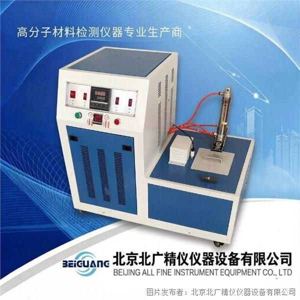

可以测定不同橡胶材料或不同配方的硫化橡胶的脆性温度和低温性能的优劣。因此无论在科学研究材料及其制品的质量检验,生产过程的控制等方面均是不可缺少的。
产品介绍
一、概述
橡塑材料在低温工况下的弹性保持能力是材料选型、成品质量管控、配方研发的重要参考指标,低温脆性试验可以量化材料由高弹态转向玻璃态的临界温度,以此区分不同橡胶、弹性体材料低温耐受水平。BWD-C 橡胶低温脆性测定仪按照 GB/T1682-2014《硫化橡胶 低温脆性的测定 单试样法》设计制造,同时兼容 HG 2-162-1965 塑料低温冲击压缩试验方法、GB5470-2008 塑料冲击脆化温度试验方法相关技术指标,可完成硫化橡胶、热塑性弹性体、硬质塑料、软质橡塑复合材质的低温冲击脆性检测工作。
设备依托压缩机制冷、热平衡恒温、介质循环搅拌、弹簧式标准化冲击机构完成整套试验流程,适配实验室原材料入厂检验、成品型式检测、新材料配方研发、第三方检测机构仲裁试验等多类使用场景。整机结构集成制冷主机、温控系统、低温冷却槽、试样夹持机构、冲击执行组件、计时报警模块,各部件参数与动作逻辑匹配现行橡塑检测国家标准,可稳定输出具备重复性、可比性的试验数据,满足实验室台账记录、产品合规验证等基础需求。
