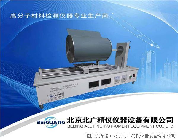

在现代玻璃制造、无机非金属材料研发、耐火材料深加工等行业发展进程中,材料高温热膨胀性能是衡量产品耐高温稳定性、成型工艺适配性、长期使用安全性能的核心理化指标。玻璃作为建筑、光伏、光学、电子、日用器皿领域广泛应用的基础材料,在高温熔融、退火、钢化、封接、复合加工等工序中会产生明显热胀冷缩形变,若无法精准把控其平均线热膨胀系数,极易出现玻璃开裂、界面脱层、器件密封失效、成品尺寸偏差过大等生产缺陷,大幅提升产品报废率与项目应用风险。在此行业刚需背景下,依据 GB/T16920-2015《玻璃平均线热膨胀系数的测定》国家标准研发生产的高温真空热膨胀系数测定仪,成为各类玻璃材料实验室质检、新品配方研发、来料性能筛查、成品出厂校验不可或缺的核心精密检测设备。
玻璃专用热膨胀系数测定仪以高温管式加热结构、光栅高精度形变采集模块、真空气氛一体化腔体、全计算机自动化测控系统为核心架构,除完全满足 GB/T16920-2015 标准全部检测要求外,还可兼容耐火制品、陶瓷砖、石墨电极、高温釉料、工业陶瓷、金属耐高温基材等多品类材料热膨胀性能检测,同步适配 GB/T 7320-2018、GB/T3810.8-2016、GB/T3074.4-2016 多项国家级材料检测标准,实现一机多用,大幅降低实验室多品类材料检测设备采购、存放、运维综合成本。设备依托微电脑分段程序控温、微米级光栅位移传感、无摩擦直线轴承传动、全自动数据运算补偿、真空密闭气氛保护等多重核心技术优势,彻底解决传统简易膨胀测试仪温控精度差、形变测量误差大、人工记录数据易出错、高温氧化干扰试样检测结果、试样适配范围窄等行业痛点,为玻璃及各类无机非金属材料热膨胀性能量化检测提供标准化、高精度、数字化、可溯源的完整解决方案。本文将从标准适配解读、仪器适用检测范围、全套核心技术性能、系统功能设计、硬件结构优势、标准成套配置、实际应用场景、行业价值与发展意义等多个维度,对符合 GB/T16920-2015 标准的玻璃平均线热膨胀系数测定仪进行全面、细致的深度解析。

为完整落地标准全部检测规范,本款玻璃平均线热膨胀系数测定仪在硬件结构、软件算法、温控逻辑、腔体结构四大板块完成专项定制适配,完全覆盖标准每一项技术约束条件。
第一,温控系统适配标准升温控制要求。标准要求玻璃热膨胀试验可设置分段匀速升温曲线,升温速率可自由调节,全程炉温波动范围必须控制在极小区间内。仪器搭载独立微电脑程序控温单元,升温速度可在 0 至 30 摄氏度每分钟区间内连续无级调节,全程自动维持设定升温斜率,控温精度稳定达到正负 1 摄氏度,能够精准复刻标准规定的慢速升温、恒温保温、梯度升温等多种标准试验程序,避免升温过快造成玻璃试样局部热冲击形变,保证膨胀数据真实反映材料固有热膨胀特性。加热元件选用硅碳棒高温发热组件,升温均匀、发热稳定、使用寿命长,炉膛内部温度场分布均匀,不会出现局部高温热点导致试样受热不均,完全匹配 GB/T16920-2015 对加热炉温均匀性的要求。
第二,形变测量模块匹配标准高精度测量指标。GB/T16920-2015 对玻璃微小膨胀形变测量分辨率、系统整体误差设置严格阈值,普通机械式位移测量工具无法达标。仪器搭载高精度光栅测微传感器作为核心形变采集部件,位移测量量程覆盖正负 12.7 毫米,形变分辨率可达 0.1 微米,单次测量精度稳定控制在 0.2 微米级别,设备运行过程中可自动完成量程校正,无需人工反复校准零点,能够精准捕捉玻璃试样受热过程中微米级细微膨胀、收缩变化,满足薄型、小尺寸、低膨胀特种玻璃试样的高精度检测需求。整套形变传递结构采用高性能直线轴承传动方案,实现膨胀形变无摩擦传递,消除机械传动摩擦带来的测量误差,设备重复测试一致性优异,整机系统综合测量误差稳定控制在正负 0.1 至 0.5% 区间,完全达到国标精度等级要求。
第三,密闭真空腔体满足标准防氧化试验环境要求。部分特种光学玻璃、低熔点硼硅玻璃在高温空气环境下易发生表面氧化、析晶、成分轻微挥发,直接干扰膨胀数值检测结果,GB/T16920-2015 明确提出特殊玻璃试样可采用真空或惰性气氛保护测试环境。仪器配套一体式真空密封腔体与专用真空泵,腔体内可形成 0.1MPa 真空环境,隔绝空气、水汽、氧气与高温试样接触,同时支持通入保护气氛开展可控气氛下热膨胀试验,从试验环境层面消除外界干扰因素,保障玻璃试样检测数据真实有效,符合标准对特殊试样的试验环境管控规范。测试架整体采用耐高温刚玉材质加工成型,高温下自身热膨胀系数极低,不会因支架自身形变叠加至玻璃试样测量数据中,规避基准载体带来的系统误差,契合标准对测试工装材质的硬性要求。
第四,测控软件算法适配标准数据计算与输出规范。GB/T16920-2015 规定检测过程需要完整记录每一个温度节点对应的膨胀量,自动计算平均线热膨胀系数、线性膨胀总量,同时要求留存完整试验原始数据、生成可视化温度 - 膨胀曲线,支持数据长期存档与纸质打印输出。仪器配套专用计算机控制系统与全套专业处理软件,内置符合国标算法的计算程序,可自动完成线性膨胀系数、体膨胀系数、线性膨胀量、急热膨胀数值四项核心指标运算,能够自动测算补偿系数并完成系统自动补偿,操作人员也可根据试样特殊工况手动修正补偿参数;试验过程中设备自动不间断记录、存储全部温度与形变数据,温度采集间隔可自由设定,最小采集间距仅 1 摄氏度,完整留存全温段原始试验数据;试验结束后可一键打印原始数据表格与温度 - 膨胀系数变化曲线,数据存储周期长、调取便捷,满足国标对检测数据可追溯、可留存、可复现的管理要求。
第五,试样夹持结构适配标准试样尺寸规范。GB/T16920-2015 对玻璃标准试样长宽厚度划定明确范围,仪器设计通用型试样放置腔体,可兼容截面尺寸 2 毫米至 15 毫米、长度 20 毫米至 150 毫米区间内的方形、圆形玻璃试样,无需更换工装夹具即可完成不同规格玻璃试样检测,适配实验室常规标准试样、定制研发小试样、工业大尺寸玻璃基材试样多类型检测需求,降低试样加工与工装更换的时间成本。
