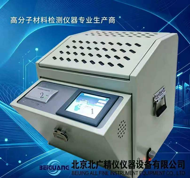

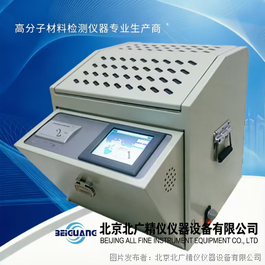

GDAT-C2型绝缘油介质损耗率电阻测试仪属于台式一体化液体介质电气性能检测设备,设计目标是替代传统分体式西林电桥加恒温油浴的复杂测试装置,将温控、加压、测量、运算、记录功能整合于单一机箱内。设备外形为立式长方体结构,上盖内嵌油杯槽与测量舱,合盖后形成屏蔽空间,前侧为主控触摸屏与打印机出纸口,背部布置电源插座、接地柱、保险管座及排液接口。整机采用全数字测量技术,交流试验电源与直流高压源均由内部逆变电路产生并经稳压稳频处理,不受市电波动影响。

七、面板接口与硬件说明
仪器前面板(或上盖内侧可见区域)主要配置如下:
  • 液晶触摸屏:显示日期时间、操作菜单、参数设置界面、测试进度、实时温度、测量结果及报警信息,所有操作通过触摸完成。
  • 微型热敏打印机:测试结束后可按设定自动打印或手动选择打印,打印内容包括样品编号、测试日期时间、温度、电压、tanδ、εᵣ、C值、ρᵥ等。
  • 油杯槽:放置绝缘油测试用三电极油杯(大杯,用油量约40mL);旁侧另设抗燃油小油杯槽(小杯,用油量约10mL)。
  • 测量信号线插座:标记用于绝缘油介损及电阻率测试的信号线(接大油杯);另一路标记用于抗燃油体积电阻率测试的信号线(接小油杯中心孔)。
  • 温度信号线插孔:Pt100温度探头插入油杯中心插孔,另一端接主机温度信号接口,温度信号线通常可共用(抗燃油温度由内部监测,但建议保持连接以校核)。
  • 接地柱:位于机身背部或侧面,须使用黄绿双色专用导线可靠连接至实验室保护接地端(接地电阻≤4Ω)。
机身背部还设有:
  • AC 220V电源插座兼电源开关:内置5A保险管,接通符合要求的单相交流电。
  • 排液管接口:测试完毕后打开漏油开关可将油杯内废油经排液管排入废油回收容器。
  • 保险管座:若开机无反应可检查此处保险管是否熔断。
