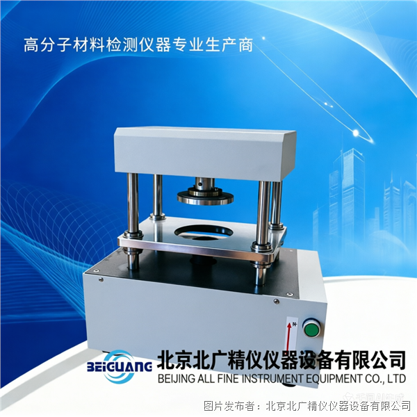

产品简介:
该仪器接通 220V 电源即可实 现对橡胶、塑料、电线电缆等试样的哑铃试片的制取,改变了手动型需要大力气、气动 型需要现场有空压气的局限性。
产品介绍
在橡塑材料理化检测、电线电缆性能验证、高分子复合材料试样制备等场景中,标准化试样的制取是后续力学测试、老化测试、成分分析的基础环节。BG-8133小型冲片制样机作为一款面向实验室常规制样需求的专用设备,凭借适配性强、操作门槛低、场地要求宽松的特点,被广泛应用于第三方检测机构、企业质检部门、高校及科研院所的材料实验室。本文围绕该设备的结构设计、工作原理、性能参数、操作规范、维护要点等内容展开系统性说明,为相关从业者在设备选型、日常使用、故障排查等环节提供参考,内容覆盖设备全生命周期的管理要点,兼顾实用性与信息密度,适配搜索引擎对专业内容的收录偏好。
一、设备基础概述
BG-8133小型冲片制样机属于电动驱动式冲压制样设备,核心功能是通过垂直方向的冲裁动作,将橡胶、塑料、线缆绝缘层、薄膜等片状原材料加工成符合标准要求的哑铃型、矩形或其他定制形状的试样。设备于2017年完成研发并投入市场,设计初衷是解决传统手动冲片机依赖人力操作、劳动强度大、试样一致性差的痛点,同时弥补气动冲片机需要外接空压气源、安装条件受限的不足。
从适用场景来看,该设备可覆盖GB/T 528《硫化橡胶或热塑性橡胶拉伸应力应变性能的测定》、GB/T 1040《塑料拉伸性能的测定》、GB/T 2951《电缆和光缆绝缘和护套材料通用试验方法》等多项标准中规定的试样制备需求,适配的原材料厚度通常在0.5mm~10mm区间,具体冲裁能力随材料硬度、韧性的变化略有差异。设备整体采用立式结构设计,占地面积小,重量轻,无需复杂的安装调试流程,接通220V民用交流电即可投入使用,适合各类中小型实验室的配置需求。
需要注意的是,设备对加工材料有明确限制:仅适用于非金属片状材料的冷冲裁,禁止用于金属板材、含金属增强层的复合材料、硬度超过邵氏D90的刚性材料以及厚度超过15mm的物料冲裁,避免导致冲刀损坏、设备过载或引发安全事故。同时,设备不具备加热、切割功能,不可作为剪切机、切割机使用,严禁在冲裁区域内放置手指或异物,操作时需严格遵循安全规程。
二、核心性能参数
以下内容为设备原生性能参数,未做任何修改,可直接作为选型、验收的参考依据:
  1. 冲切行程:≥150mm
  2. 冲裁力:≥50kN(5吨)
  3. 工作台尺寸:250X180mm
  4. 电源:220V 50Hz
  5. 外形尺寸:350X220X450mm
  6. 重量:≈45kg
三、机械结构设计
设备的机械结构围绕稳定性、安全性、操作便利性三个核心目标设计,各组成部分的选材与布局均经过针对性优化,适配实验室高频次使用的工况。
机身主体采用高强度铸铁整体铸造而成,经过时效处理消除内应力,能够有效抑制冲裁过程中产生的振动,避免机身变形影响冲裁精度。底座设计为矩形平面结构,底部四角配备防滑橡胶垫,既能够保证设备放置时的稳定性,又能减少振动向台面的传递,降低对周边精密仪器的影响。机身正面设置防护挡板,采用透明聚碳酸酯材质,具备良好的抗冲击性能,能够在冲裁过程中阻挡飞溅的碎屑,同时不影响操作人员观察冲裁状态。
传动系统是设备的核心动力单元,采用电机-减速机-曲柄滑块机构的传动路径:驱动电机为单相异步电动机,额定功率适配220V民用电源,启动扭矩大,运行平稳,噪音低;减速机采用蜗轮蜗杆传动结构,具备较大的减速比,能够将电机的高速低扭矩输出转化为低速高扭矩输出,满足冲裁过程的力值需求;曲柄滑块机构将旋转运动转化为滑块的垂直往复运动,带动冲刀完成冲裁动作,机构各铰接点均采用耐磨铜套配合,定期添加润滑脂即可保证长期顺畅运行,磨损后可单独更换铜套,降低维护成本。
工作台是试样放置与冲裁执行的载体,台面采用45号钢经表面淬火处理,硬度达到HRC45~50,具备良好的耐磨性与平整度,表面加工有T型槽,可用于固定冲刀模座或定位工装,适配不同规格冲刀的安装需求。工作台与机身采用螺栓刚性连接,确保冲裁过程中无相对位移,保障试样尺寸精度。冲刀作为易损件,采用Cr12MoV模具钢经热处理制成,刃口硬度达到HRC58~62,可根据用户需求定制不同形状与尺寸的冲刀,如哑铃型(Ⅰ型、Ⅱ型)、直角撕裂型、新月型等,冲刀与模座采用快换结构设计,更换过程无需特殊工具,单人即可完成操作。
操作手柄设置在机身右侧,采用符合人体工程学的握持设计,通过连杆机构与滑块联动,操作人员向下按压手柄即可完成一次冲裁动作,手柄行程经过优化,力度适中,女性操作人员也可轻松操作。设备还配备了紧急停止按钮,设置在手柄附近,遇到异常情况时可快速按下,切断电机电源,停止滑块运动,保障操作安全。
四、电气控制系统
电气控制系统负责设备的动力供给、运行控制与安全保护,结构简单可靠,适配实验室非专业人员的操作习惯。
电源模块采用220V 50Hz民用交流电输入,内部集成电源开关、熔断器、交流接触器等电气元件,电源开关设置在机身侧面,带有明显的通断标识,方便操作与断电维护。电路设计具备过载保护功能,当电机负载超过额定值时,熔断器会自动熔断,切断电源,避免电机烧毁。控制回路采用低电压控制逻辑,操作按钮的工作电压为24V安全电压,即使发生漏电情况也不会对人体造成伤害。
运行控制逻辑采用手动触发模式,操作人员按下启动按钮后,电机启动,带动滑块下行完成冲裁动作,到达下止点后自动返回上止点,等待下一次操作,整个过程无需持续按压按钮,减少了操作人员的劳动强度。设备未设置复杂的编程功能,所有操作通过物理按钮完成,避免了触摸屏、PLC等复杂元件带来的故障风险,后期维护成本低,适合基层实验室的使用需求。
安全保护机制包含多重防护:除了前文提到的紧急停止按钮外,设备还配备了行程限位开关,当滑块下行至设定的下止点时,限位开关动作,切断电机电源,防止滑块过度下行导致设备损坏;防护挡板与机身采用联锁设计,当防护挡板未关闭到位时,控制电路无法接通,电机无法启动,避免操作人员手部进入冲裁区域引发安全事故;电机外壳设置有过热保护元件,当电机温度超过安全阈值时自动切断电源,待温度降低后可手动复位,恢复正常运行。
