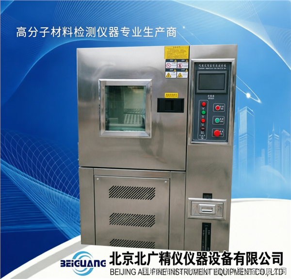

恒温恒湿湿热实验箱BG-1000L属于可程式环境试验设备,核心功能是模拟不同温度、湿度组合的环境条件,用于验证试样在长期温湿度作用下、温度快速变化过程中的物理特性稳定性、化学性能衰减规律以及结构可靠性。设备采用整体式设计,出厂前已完成核心部件调试,运输至使用场地后仅需完成基础安装即可投入使用。
恒温恒湿湿热实验箱BG-1000L的标称内容积为1000L,内箱有效空间尺寸为宽1000mm×深1000mm×高1000mm,属于中大容积试验箱范畴,既可以满足单个大尺寸试样的测试需求,也可实现多批次小型试样的并行测试。设备外型尺寸约为宽1450mm×深1300mm×高2100mm,整机重量约350KG,需要匹配对应的安装场地条件方可稳定运行。
