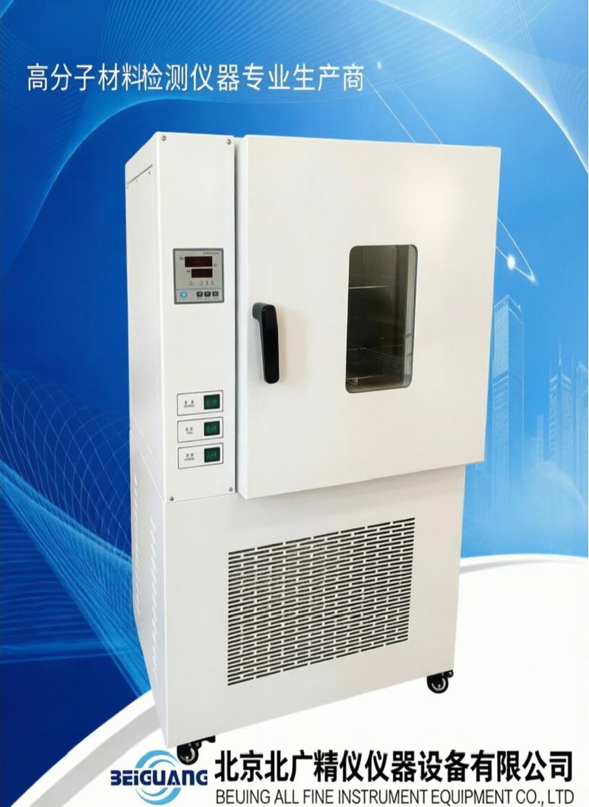

一、设备整体概述
芯片换气式老化试验箱 BG-401A 属于高温热空气循环老化类环境试验设备,适配半导体芯片、电子元器件、封装材料、线路板、绝缘塑胶、高分子原料等样品开展高温热氧老化、恒温干燥、高温烘烤、熔蜡、灭菌类试验作业,广泛应用于芯片制造工厂、电子元器件化验室、材料科研实验室、橡塑加工质检车间等场景,完成产品耐热稳定性、长期高温工况可靠性加速验证工作。
芯片换气式老化试验箱 BG-401A在传统热空气老化箱体结构基础上完成优化改型,整体运行能耗控制合理,外观钣金结构规整,空间利用率良好,标准化容积分为 100 升、140 升两种常规规格,针对特殊尺寸芯片托盘、批量老化治具、大型封装模组等非常规测试需求,可按照实际使用需求调整箱体内部尺寸定制加工,适配不同批量芯片老化测试工况。整机外壳采用加厚优质钢板一体焊接成型,表面静电烘漆处理,具备耐高温、防氧化、易清洁的基础特性;内部工作室提供两种内胆材质可选,其一为钢板喷涂耐高温银粉防护涂层,依靠银粉层反射热辐射提升热交换效率,其二为全不锈钢内胆,耐酸碱挥发物腐蚀,适配洁净度要求较高的芯片封装老化测试场景。
箱体内部配套多层可调节搁板,搁板层数可设置两层至五层,可分层放置芯片老化载板、元器件托盘、胶料试样、板材样品;腔体中部设置配套支架转盘,转盘匀速缓慢转动,保证每一片芯片、每一组样品都能均匀接触循环热气流,规避局部气流死角带来的样品受热不均问题。箱体夹层填充超细玻璃棉作为隔热保温层,该材料导热系数低,能够大幅阻隔工作室内高温向外传导,降低设备持续加热过程中的电能消耗,同时控制箱体外壳表面温度,减少操作人员触碰烫伤风险。
箱体正面配置双层中空钢化玻璃观察窗,无需开门即可直观观测内部芯片老化状态、气流循环、转盘运转情况;箱体门体与工作室贴合位置填充耐热石棉密封绳,闭合箱门后腔体形成密闭循环空间,减少冷热空气内外交换,稳定内部恒温环境。整机电源开关、智能控温仪表、定时设置、运行指示灯等全部操作组件集中布置在箱体正面左侧控制面板区域,操作标识清晰,按照面板文字指示即可完成温度、时长、运行启停等基础操作,新手经过简单培训即可独立操作整套试验流程。
设备核心恒温循环系统由耐高温离心风机、翅片式电加热管、分层风道结构、智能数显控温仪表四大部件协同组成,接通供电后风机同步启动运转,将后部电加热管产生的高温气流通过风道均匀输送至工作室各个区域,热空气流经芯片样品、各类测试物料后再次回流至风机内部,形成不间断闭环热风循环,以此平衡腔体内部全域温度,缩小各点位温度差值,保障同批次芯片老化条件统一。配套智能数显温控仪表集成多重功能,温度调控区间覆盖低温至 300℃高温区间,控温波动幅度可控,自带超温保护装置与长时定时功能,可满足芯片数百小时不间断高温老化测试需求。
在半导体芯片完整可靠性测试链路中,本设备可与无转子流变仪、门尼粘度计、平板硫化机配套搭建完整材料与器件验证体系。芯片封装所用环氧胶、硅胶、绝缘垫片等高分子原料,先通过门尼粘度计、无转子流变仪测定流变性能与硫化参数,再使用本老化箱开展封装材料高温加速老化试验,验证封装胶体长期耐热抗老化能力;老化测试完成后取出芯片样品,使用电学测试设备检测漏电流、传输速率、耐压性能等电性指标,综合判断芯片在长期高温工况下的稳定性,为芯片封装配方、封装工艺优化提供完整试验数据支撑。
整机体积适中,内部工作室尺寸规整,放置于实验室平整承重台面即可投入使用,无需专用土建、大型配套辅机,安装环节仅需完成接地线路连接、电源接线、箱体水平调平三步操作,场地适配性较强。设备全程依靠电加热供热,无需蒸汽锅炉、导热油循环机组配套,减少管路维护、辅机检修工作量,适合芯片研发实验室、中小型电子厂质检车间长期常态化连续运行。
二、设备各单元结构详细解析
芯片换气式老化试验箱 BG-401A 整机可拆解为箱体外壳与内胆隔热单元、热风循环加热单元、转盘试样承载单元、前端智能控制单元、箱门密封观察单元五大独立模块,各模块零部件分工明确,互相配合完成升温、恒温、样品均匀受热、长时定时老化、安全防护全部试验动作,下文分模块拆解结构设计逻辑、零部件功能与配套使用要求。
(一)箱体外壳、内胆与隔热保温单元
  1. 外部承载壳体:整机外壳采用冷轧优质钢板整体焊接成型,焊接焊缝打磨平整,表面经过除锈、底漆、高温面漆三层烘漆工艺处理,漆面附着力强,长期高温环境不易起皮、褪色,可抵御车间粉尘、轻微酸碱挥发气体腐蚀。外壳四角做圆弧钝化处理,降低磕碰划伤风险;箱体底部一体成型承重底座,放置台面后受力均匀,长时间风机循环运行无明显机身晃动,避免震动影响芯片老化测试稳定性。外壳侧面预留大面积通风散热格栅,排出电控区域、风机电机运行产生的余热,控制电气元件工作环境温度,延缓线路、仪表老化速度。
  2. 内部测试工作室:内胆提供两种主流材质方案,第一种为碳钢基材喷涂耐高温银粉漆,银粉涂层反射红外热辐射,提升热空气换热效率,降低加热功率损耗,成本适中,适配常规塑胶、橡胶、普通元器件老化测试;第二种为 304 不锈钢一体冲压内胆,焊缝抛光处理,耐高温有机挥发物腐蚀,无涂层脱落污染样品风险,适配芯片、精密电子器件、洁净材料老化场景。内胆内部边角做圆弧过渡,无积灰死角,日常清洁擦拭操作便捷,避免胶料、封装树脂挥发残留堆积滋生污垢,影响内部气流循环。内胆底部预留导流结构,承接高温试验产生的少量冷凝水汽、物料析出液,防止液体长期浸泡内胆造成锈蚀。
  3. 夹层隔热保温层:外壳与内胆中间填充高密度超细玻璃棉隔热材料,保温层厚度经过热力学匹配设计,导热性能弱,在工作室 300℃极限高温工况下,能够有效阻隔热量向外传递,一方面减少加热管持续工作时长,降低设备运行能耗;另一方面控制外壳表面温度,规避操作人员误触外壳高温烫伤。保温层分段填充,无空隙、无分层脱落问题,长期高低温循环使用不会出现保温材料塌陷、散热失效现象。
(二)热风循环与电加热恒温单元
该单元是保障箱内温度均匀、实现稳定恒温的核心结构,由长轴耐高温离心风机、翅片式电加热管、分层导流风道、PT100 温度传感元件组成,整套系统实现强制闭环热风循环加热。
  1. 离心循环风机:风机布置于箱体后侧上部,采用耐高温电机直接驱动,叶轮出厂前完成动平衡校正,运行过程震动幅度小、机械噪音低。设备通电启动后风机同步运转,在风道内部形成定向气流负压,持续抽取内胆内部空气流经加热区域,加热后的热空气顺着分层风道均匀输送至工作室上下、左右各个区域,消除腔体顶部、底部、边角温度死角,保证放置在多层搁板、转盘上的芯片样品受热环境一致。风机电机配套散热结构,长期 300℃高温工况下连续运转不易过热烧毁。
  2. 电加热组件:采用不锈钢翅片式镍铬合金加热管,预埋于风道后端加热仓内部,通电后快速释放热量,翅片结构增大与空气接触面积,热交换效率更高,升温速度平稳。加热管分组独立布置,由温控仪表分段调节输出功率,低温恒温阶段仅低功率加热维持温度,高温工况提升加热功率,兼顾控温稳定性与节能需求。加热管耐高温氧化,长期循环启停不易烧断,配件更换流程简单,无需整机拆解即可单独更换加热组件。
  3. 分层导流风道:风道采用折弯不锈钢板材拼接成型,分为上层、中层、下层多路出风通道,热空气从风道缝隙均匀流出,横向覆盖整个工作室空间,气流流速平缓,不会高速冲刷轻薄芯片载板造成样品移位。气流流经所有试样区域后,从内胆底部回流至风机加热仓,形成完整闭环循环,持续平衡腔体全域温度,将温度波动控制在标准区间内。
  4. 温度传感采集元件:PT100 铂电阻温度探头固定于工作室中部气流主流区域,实时采集箱内实时空气温度,将温度电信号持续传输至前端智能温控仪表,仪表对比设定温度与实测温度差值,通过 PID 算法自动调节加热管输出功率,实现动态恒温控制,探头耐高温、响应速度快,长期高温环境下测温数值漂移幅度小。
(三)转盘与多层试样承载单元
工作室内部配套可拆装支架转盘与多层活动搁板,满足不同数量芯片、不同尺寸样品同步测试需求,适配单颗芯片小批量研发测试、整盘芯片大批量老化筛选两种工况。
  1. 低速旋转转盘:腔体中心支架可搭载匀速转盘,转盘运转速度平缓,无剧烈抖动,测试过程中转盘缓慢旋转,每一片芯片、每一组物料都能交替接触不同方向循环热气流,规避固定放置样品局部受热不均、老化程度不一致的问题,提升同批次测试数据重复性。转盘采用耐高温金属材质,表面平整无毛刺,可放置芯片老化托盘、封装治具、模具等配套工装,拆装便捷,日常清理仅需取出擦拭表面残留挥发物即可。
  2. 多层可调搁板:标配两层至五层可自由拆卸搁板,搁板为镂空网格结构,镂空设计不阻挡热空气上下流通,保障层与层之间气流互通,避免上层、下层芯片出现温差。搁板支撑卡槽均匀分布于内胆两侧,可自由调整层间高度,适配不同厚度芯片托盘、元器件板材、厚型胶料试样;搁板承重能力稳定,可放置多盘批量芯片,长时间高温承重不易变形弯曲。无需多层测试时,可拆除多余搁板,扩大内部垂直空间,放置高度较高的芯片模组、线路板组件。
(四)前端智能控制操作单元
全部控制元器件集中布置于箱体正面左侧封闭式控制面板,面板防尘、耐高温,内部线路分区布线,动力回路与信号回路分开,减少电磁干扰造成的温控数值跳变,操作部件包含总电源开关、智能数显温控仪、定时模块、运行指示灯、超温报警提示组件。
  1. 总电源控制开关:具备整机供电通断功能,向上拨动开启整机供电,向下拨动切断全部电源回路,开关耐高温阻燃外壳,长期车间粉尘环境不易接触不良,设备停机、开机操作便捷。
  2. 智能数显温控仪表:设备核心温度调控部件,大屏幕数字实时显示工作室当前温度与设定目标温度,按键式操作界面,温度增减、确认、清零操作步骤简单。仪表内置多重运行逻辑,支持 PID 自动恒温调节,当实测温度达到设定数值后自动降低加热功率,维持恒温状态;配套独立超温保护程序,若箱内温度超出设定安全阈值,仪表自动切断加热管供电并触发声光提示,避免持续超温损坏芯片样品与设备内部组件。仪表自带长时定时功能,可设定数十至数千小时连续老化时长,定时结束后自动切断加热回路,无需人员值守。
  3. 状态指示组件:面板配备电源指示灯、加热运行指示灯、风机运转指示灯,设备每一项功能启动后对应指示灯点亮,操作人员可直观判断设备当前运行状态,出现指示灯异常熄灭时可快速定位故障模块。
  4. 内部电气线路:全部线路采用耐高温阻燃线缆,接头端子紧固防松,区分动力线、测温信号线、定时控制线独立走线,电控区域设置防尘密封盖板,隔绝老化挥发粉尘、水汽侵入,降低线路短路、元件氧化故障概率。
(五)箱门密封与观察防护单元
箱体正面设置单开密封箱门,门体铰链承重稳定,开合顺滑无卡顿,门锁为简易按压式锁扣,闭合后箱门紧密贴合箱体端面,无明显缝隙漏热。
  1. 双层中空玻璃观察窗:镶嵌于箱门中部,双层玻璃中间形成隔热空气层,隔绝内部高温向外传导,观察窗表面不会出现高温烫手情况,同时可清晰观察内部转盘、芯片样品、气流循环状态,无需开门中断老化试验即可实时查看样品外观变化。玻璃耐高温防爆,长期 300℃高温环境不会开裂、雾化,不遮挡内部观测视线。
  2. 耐热密封石棉绳:箱门与箱体贴合端面环绕布置耐高温石棉密封绳,闭合箱门后密封绳填充缝隙,阻断箱内高温空气向外泄漏、外部常温空气向内渗入,稳定腔体内部恒温环境,减少热量流失,降低加热系统持续工作负荷。密封绳可拆卸更换,长期高温老化弹性下降后可单独替换,维持箱体密封性能。
  3. 隔热门体夹层:箱门内部同样填充超细玻璃棉保温层,与箱体夹层保温结构保持一致,全方位减少热量从门体位置散失,缩小箱体全域温度波动范围。
