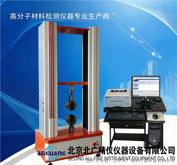

一、设备整体概述
棒材拉力试验机 BWN-10KN 属于双柱门式电脑控制型万能力学检测设备,额定试验力区间覆盖 0 至 10KN,设备针对各类金属棒、非金属棒材研发设计,同时兼容薄膜、橡塑、纺织、线缆、合金铸件、五金零部件等多形态试样开展力学性能检测,是材料研发实验室、来料质检车间、第三方检测机构、高校材料院系用于判定材料抗拉、抗压、抗撕裂等力学指标基础设备。整套设备采用双立柱对称刚性框架搭配双滚珠丝杠同步驱动结构,全程由计算机配套专用测控软件完成动作指令下发、数据实时采集、曲线动态绘制、试验指标自动运算,可实现全流程自动化测试,减少人工读数、手动记录带来的数据偏差。
整机机械传动、测力采集、电气控制三大子系统相互配合,运行过程横梁移动平稳,力值、位移信号采集抗干扰能力良好,能够稳定输出可追溯试验数据。设备配套标准化夹持工装,针对圆钢棒、塑料棒、碳纤维棒、铝合金棒、铜管棒等棒类试样可更换对应夹具,保证试样夹持居中,规避偏心受力造成测试结果失真。在完整材料检测工艺流程中,本设备可与门尼粘度计、无转子流变仪、换气式老化试验箱形成配套检测链路:橡塑、高分子棒材原料先通过流变、粘度设备判定加工流变特性,经老化箱完成高温加速老化试验后,再送入 BWN-10KN 拉力机开展拉伸、弯曲、撕裂测试,完整获取材料加工性能、耐老化性能、常温力学性能全套数据,为配方调整、产品工艺优化提供完整试验支撑。
设备整机操作门槛低,配套可视化中文操作软件,支持多单位自由切换、多国语言界面,可适配不同操作人员使用习惯;设备内置多重安全保护机制,运行途中出现过载、超行程、漏电、试样断裂等工况可自动停机,降低设备损坏与人员受伤风险。整机放置仅需平整硬化地面,接入标准 220V 单相供电即可投入使用,无需专用液压油路、大型冷却辅机,场地适配性强,中小型工厂、小型实验室均可稳定部署长期开展常态化检测工作。
二、整机各系统结构详细解析
棒材拉力试验机 BWN-10KN 整机划分为门式刚性主机框架、高精度测力传感系统、伺服动力传动系统、电脑测控软硬件系统、夹持工装辅助系统、安全防护系统六大独立模块,各模块零部件分工清晰,协同完成试样装夹、加载运动、信号采集、数据运算、安全停机全流程试验动作,下文分模块拆解结构设计逻辑、零部件功能与配套使用要求。
(一)双柱门式刚性主机框架
主机采用对称双立柱立式门式结构,整体加厚钢板焊接成型,焊接完成后时效处理消除内应力,长期反复拉伸、压缩加载不会出现框架形变,保障测试过程受力基准稳定。两根立柱平行对称分布,中部搭载可上下移动活动横梁,横梁由双滚珠丝杠同步驱动,两侧导向约束保证横梁全程垂直平稳移动,无左右偏移、单边卡顿问题。
立柱表面做耐磨防锈处理,配合丝杠专用润滑轨道,长期往复运动摩擦损耗可控;框架底部一体式承重底座,四角配备可调水平支撑脚,可根据放置台面平整度调节高度,整机调平能够避免横梁运行偏心,降低力值采集误差。
框架内部预留标准测试空间,标准测试宽度 350mm,横梁有效行走行程 950mm,充足空间适配长尺寸金属棒、塑料棒、长管材试样,针对超长、超宽棒材试样可按照需求定制加宽、加高框架结构。框架正面预留完整操作区域,无遮挡结构,试样装夹、夹具更换、试样观测操作便捷;框架外侧预留检修窗口,便于后期丝杠、电机、传动部件维护保养。
(二)高精度测力传感采集系统
测力核心采用进口 10KN 负荷传感器,传感器安装于活动横梁中部,直接与上夹具基座相连,加载过程直接采集试样传递的拉力、压力载荷,力值测量精度控制在 ±0.5% 以内,满足常规材料、精密棒材力学检测计量要求。
信号采集配套 24 位 A/D 模数转换模块,取样频率可达 200Hz,毫秒级捕捉载荷微小变化,能够精准记录试样屈服、断裂瞬间载荷波动;力值容量分为七档分段自动切换,包含 ×1、×2、×5、×10、×20、×50、×100 七个量程档位,小载荷薄膜试样、中等载荷橡塑棒、高硬度金属棒均可匹配对应量程,全程线性输出,搭配一档全程与七档分段双校正体系,不同量程切换后无需重复校准,数据连续性良好。
位移采集采用 2500P/R 高精度编码器,配套 LINE DRIVE 抗干扰传输方案,编码器信号不易受电机、电控电磁干扰,位移解析度可达 0.001mm;设备可选配金属引伸计、大变形引伸计,金属引伸计解析度 1/1000,准确度≤0.5%,大变形引伸计误差控制在 ±1mm,针对低延伸金属棒、高延伸塑料棒可分别选用对应引伸计,精准测量标距段变形量,计算弹性模量、断后伸长率等指标。
(三)伺服动力与传动系统
动力单元由伺服电机、精密减速机、同步传动带、两根滚珠丝杠组成完整同步驱动结构,电机输出扭矩经减速机放大后,通过同步带同步驱动两侧 ABBA 滚珠丝杠,保证左右丝杠升降速度完全一致,活动横梁无倾斜、扭转。
设备采用 Pulse Command 脉冲闭环控制模式,速度调节区间覆盖 0.01~500 mm/min,低速档位适配金属棒材屈服阶段慢速加载,高速档位适配薄膜、纺织试样快速测试;中联操作面板支持快速粗调与慢速微调两种手动控制模式,装夹试样、调整横梁位置时可灵活切换速度档位,提升操作效率。
整套传动部件出厂完成动平衡校正,运行机械噪音低,丝杠螺纹经过精密磨削,摩擦阻力小,长时间连续测试不易发热;同步带采用耐磨材质,传动无间隙,载荷传递无滞后,同步性稳定,避免两侧丝杠升降不同步造成框架受力偏移。整套动力功率 600W,单相 220V 供电即可满足全速度区间稳定输出,无需大功率三相供电配套。
(四)电脑测控软硬件系统
测控系统分为硬件控制中联板、UTM107 配套 WIN-XP 操作软件、RS232 数据传输线路三部分,中联板接收电脑下发脉冲指令,实时同步电机转速、横梁位移、传感器载荷信号,试验结束自动控制横梁回归初始原点,同步存储整套试验原始数据,无需人工复位。
配套专用测试软件功能覆盖多维度测试控制模式,支持定速度、定位移、定荷重(可设置保载时长)、定荷重增率、定应力增率、定应变增率以及多阶分段加载模式,针对金属棒拉伸、塑料棒弯曲、密封胶剥离、弹簧压缩等不同试验标准,可自定义分段加载程序,完整匹配 GB、ASTM、DIN、JIS、BS 等国内外各类材料测试规范。
软件内置模块化标准数据库,操作人员可提前录入各类棒材、试样基础参数,参数录入后永久存档,后续同规格试样测试可直接调用;报表编辑完全开放,自带 EXCEL 导出模板,支持自定义报表字段、曲线展示格式,测试数据可直接导出至办公表格,便于批量数据统计对比。软件界面图形自动适配缩放,实时同步展示荷重 - 位移、荷重 - 时间、应力 - 应变、荷重 - 两点延伸多类曲线,多组测试曲线可同界面叠加对比,直观区分不同配方、不同规格棒材力学差异;系统支持简体中文、繁体中文、英文界面一键切换,同时具备历史测试数据回放功能,可随时调取过往试验曲线与指标复盘工艺。
(五)夹持工装辅助系统
设备出厂配套一组标准通用拉力夹具,适配常规圆棒、板材、薄膜试样夹持;针对不同类型棒材可额外选购专用配套工装,包含金属棒楔形夹具、细线材缠绕夹具、管材半圆夹持模具、塑料棒平口夹具、弯曲试验辅具、剪切辅具、剥离辅具等多种类型工装。
夹具主体采用高强度合金钢加工,夹持接触面可更换防滑齿纹垫片,金属棒夹持避免打滑、局部压溃;弯曲辅具配备不同直径压头与支撑辊,可匹配不同直径圆棒三点、四点弯曲试验;楔形夹具依靠加载拉力自动锁紧试样,拉力越大夹持紧固度越高,有效规避棒材测试中途打滑导致数据失效。所有工装拆装结构简易,依靠定位销快速对位,更换夹具无需复杂工具,单人短时间即可完成工装替换,适配多品类棒材交替检测工况。
(六)整机多重安全防护系统
设备集成多维度安全防护部件,从机械、电气、载荷三方面规避试验风险:第一为过载紧急停机装置,当实时载荷超过当前量程额定上限,系统立刻切断电机驱动,横梁停止运动;第二为上下双行程限位装置,横梁上升、下降至安全边界自动断电停机,防止丝杠超行程顶坏框架、传动部件;第三为漏电自动断电系统,线路出现漏电故障瞬间切断整机供电,避免操作人员触电;第四为自动断点停机功能,试样断裂后设备识别载荷骤降信号,立刻停止加载并自动回原点,无空跑行程损耗传动部件。
设备可选配无线遥控装置、有线手动操作盒,远距离微调横梁位置,避免近距离接触运动横梁带来挤压风险;电控箱体做密封防尘设计,线路区分动力回路、信号回路独立布线,加装屏蔽层隔绝电磁干扰,同时配备过载熔断保护,线路短路自动切断供电,降低电气故障扩大概率。
