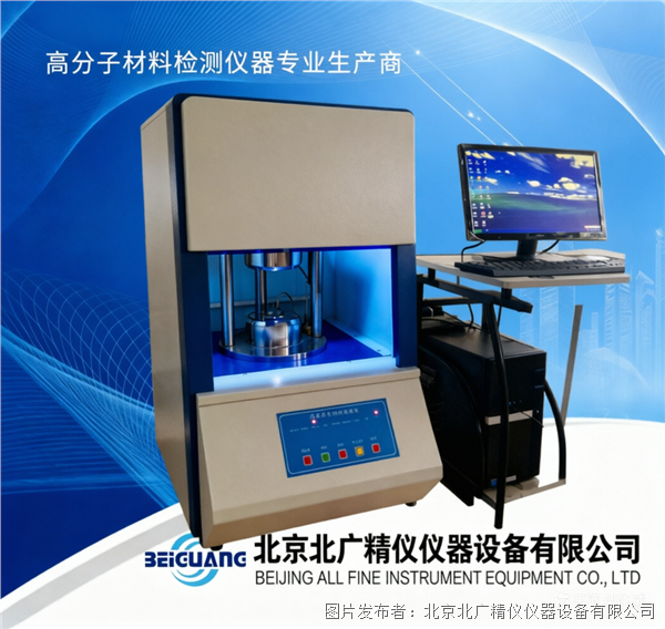

一、设备整体概述
电脑型门尼粘度计 BG-8005 是面向高分子橡胶材料检测领域的专用流变测试设备,核心作用为完成生胶、各类混炼胶样品门尼粘度数值测定、胶料焦烧特性判定、硫化指数运算分析,是橡胶材料研发实验室、原材料进厂质检、混炼工序过程管控、成品性能追溯环节的基础检测设备,适配各类高分子材料实验室标准化检测流程落地。
整套设备采用微机一体化控制架构,区别于传统机械指针式、简易数显型门尼粘度检测设备,整机集成独立恒温模腔单元、恒定转速驱动转子组件、高精度扭矩传感采集模块、电脑数据处理系统四大核心单元,运行全程由微机统筹管控各项试验动作,配套智能数字温控仪表完成模腔温度调控,参数设置界面逻辑简洁,操作人员经过基础培训即可独立完成全部测试流程。设备内置进口运算芯片搭建数据处理底层架构,信号采集与运算处理环节稳定性较强,试验过程中实时采集扭矩、温度、时间多维度数据,测试结束后系统自动绘制门尼粘度变化曲线,同步完成关键指标计算、数据存储与打印输出,完整留存每一组试样的原始检测记录,满足检测数据可追溯的行业管理要求。
设备温控体系覆盖室温至 200℃区间,可匹配不同品类橡胶对应的标准测试温度条件,模腔内部温度波动控制在较小区间,为扭矩采集、粘度数值测算提供稳定恒温环境。整机机械结构采用标准化转子驱动方案,转子运行转速保持恒定,扭矩测量模块分辨率、准确度满足国内与国际橡胶检测标准规定,测量量程覆盖常规橡胶生胶、填充型混炼胶、改性弹性体胶料的粘度区间,无需更换核心配件即可完成多品类试样检测工作。
在橡塑完整检测工艺链条中,本设备常与无转子流变仪、液压式平板硫化机配套搭建完整胶料性能检测链路。原材料进厂阶段,先通过门尼粘度计检测生胶批次粘度,判断原料分子量、可塑性是否符合配方设计标准;混炼完成后取样复测门尼粘度,管控混炼工艺均匀度,同时测算焦烧时间预判加工安全窗口;达标胶料再送入无转子流变仪测定完整硫化动力学曲线,获取 T90 正硫化时长、扭矩峰值等参数;最后依托平板硫化机完成标准试片硫化成型,开展拉伸、硬度、耐磨等力学性能测试。三台设备形成 “原料粘度筛查 — 混炼工艺管控 — 硫化特性分析 — 成品成型验证” 全流程检测体系,大幅降低配方调试、工艺试产阶段的原料损耗,稳定不同批次胶料成型制品性能差异。
设备整机占地面积适中,外型尺寸规整,整机重量可控,可放置于实验室标准承重操作台,安装阶段仅需调平设备基座、连接稳定供电线路、接入电脑数据传输端口即可投入使用,无需配套大型辅机、复杂管路改造,场地适配性较强。设备运行以电加热为热源,无需蒸汽、导热油配套系统,日常运维环节管路清洁、辅机检修工作量更少,适合中小型橡塑加工企业、高校材料实验室、第三方检测机构长期常态化使用。
二、设备各单元结构详细解析
电脑型门尼粘度计 BG-8005 整机可划分为恒温模腔加热单元、转子驱动扭矩采集单元、微机数据控制单元、机身承载机架四大独立模块,各模块内部零部件分工清晰,相互协同完成试样装夹、恒温保温、转子剪切、扭矩采集、数据运算全流程试验动作,下文分模块拆解各结构部件功能、设计逻辑与运行配套要求。
(一)恒温模腔加热单元
恒温模腔是胶料试样的核心测试腔体,分为上模、下模两部分,合模后形成密闭圆柱形测试空间,模腔内壁经过高精度抛光处理,减少胶料粘连残留,便于单次测试完成后快速清理。模腔外部预埋多组电加热管路,搭配独立 PT100 铂电阻温度传感元件,传感探头紧贴模腔金属壁面,实时采集腔体内部实际温度数值,信号传输至智能数字温控仪表完成闭环恒温调控。
温控仪表采用 PID 智能调节算法,可根据设定温度与实测温度差值自动启停加热回路,温度达到预设数值后自动维持恒温状态,模腔整体温度波动范围可控,规避局部温差造成的同一试样多次测试数据偏差。温控调节区间覆盖室温至 200℃,可根据天然橡胶、丁腈橡胶、三元乙丙橡胶、硅橡胶、氟橡胶等不同材料标准测试温度自由切换设定,常规通用橡胶测试温度多设定 100℃,高耐热特种橡胶可提升至 120℃至 150℃区间,设备温控区间可完整覆盖行业主流检测标准要求。
模腔配套气动合模机构,启动测试程序后自动压紧上下模,保证腔体内部密闭,胶料受热软化后多余物料从模腔边缘均匀溢出,避免模腔内部留存空气形成空隙,空气间隙会干扰转子剪切扭矩采集,造成门尼粘度数值失真。模腔外侧加装隔热保温衬层,减少热量向机身机架传导,降低热能损耗,同时避免设备外壳高温烫伤操作人员,日常测试结束后降温速度更快,缩短清理等待时长。
(二)转子驱动与扭矩采集单元
转子驱动单元为剪切测试动作提供动力,核心包含伺服驱动电机、减速传动机构、标准测试转子、高灵敏度扭矩传感器、转速反馈检测组件。电机带动减速机构驱动转子在密闭模腔内匀速旋转,转子标准运行转速稳定控制在 2±0.02r/min,转速波动幅度极小,转速偏差会直接改变胶料受到的剪切速率,进而影响最终门尼粘度检测结果,设备内置转速实时反馈模块,运行过程持续校准电机输出转速,保证剪切条件符合标准规定。
转子为标准化金属构件,表面光滑无毛刺,测试时嵌入胶料试样中心,胶料在恒温密闭腔体内包裹转子,转子匀速旋转过程中,胶料分子链、填料颗粒产生剪切阻力,阻力通过传动机构传递至扭矩传感器,传感器将机械扭矩信号转化为电信号传输至微机系统完成模数转换。扭矩测量模块满量程覆盖 200 个门尼值,测量分辨率达到 0.001 个门尼值,测量准确度控制在 ±0.001 个门尼值,可精准捕捉低粘度软胶、高填充硬胶细微粘度差异,适配新材料配方研发阶段微量性能变化筛查工作。
传动机构内部配套静音轴承组件,转子运行过程机械震动幅度低,减少震动对扭矩传感器信号采集的干扰;轴承预留润滑加注端口,定期补充专用润滑脂可维持转子长期平稳旋转,降低运行异响,延长传动部件使用寿命。整套扭矩采集组件采用模块化装配设计,后期检修、校准、更换配件操作便捷,无需整机拆解即可完成传感器校验维护。
(三)微机数据控制单元
微机控制系统为设备整体操作与数据处理中枢,搭载进口运算处理芯片,运算响应速度稳定,分为硬件交互面板、数据采集软件、输出打印组件三部分。硬件交互面板集成温控仪表、试验启动按钮、急停开关、运行状态指示灯,温控仪表单独设置温度增减、确认、清零按键,操作人员可独立完成模腔温度参数调整,无需打开电脑软件即可提前预热腔体。
配套电脑端测试软件拥有完整可视化操作界面,支持试验参数自定义录入,可设置预热时长、转子旋转时长、测试恒温温度、数据采集间隔等标准参数,兼容 GB/T 1232、GB/T 1233 对应的 ML (1+4) 标准测试模式,也可根据特种材料检测需求自定义长时间焦烧测试模式。试验启动后,软件界面实时同步展示当前模腔温度、实时门尼粘度数值、试验运行时长、转子运行状态,同步动态绘制时间 - 门尼粘度变化曲线,曲线完整记录从预热阶段到转子持续剪切全过程粘度波动变化。
测试流程全部结束后,系统自动完成核心指标运算,可输出最低门尼粘度 ML、最高门尼粘度 MH、焦烧时间 t5、t35、硫化指数等关键工艺参数,所有原始数据、曲线图谱自动存储至本地文件,支持按试样编号、测试日期、材料配方分类归档,便于后期数据调取对比。软件内置打印驱动模块,可直接连接打印设备输出纸质检测报告,报告包含设备型号、测试标准、试样信息、温度转速参数、完整粘度曲线、计算结果,满足实验室检测记录存档规范。
电气线路全部采用耐高温阻燃线缆,区分动力回路、信号采集回路独立布线,信号线路加装屏蔽层,隔绝电机、加热管工作产生的电磁干扰,保障扭矩、温度信号传输稳定,避免数据跳变失真。电控箱体采用密封防尘设计,隔绝车间橡胶粉尘、水汽侵入,减少线路短路、元件氧化故障概率。
(四)机身承载机架单元
整机机架采用一体式加厚钢板焊接成型,底部平整基座保证设备放置后水平稳定,长期连续测试运行无明显机身晃动,规避机身震动干扰扭矩传感器采集精度。机架内部划分独立空间分区放置加热管路、驱动电机、电控线路,各部件分隔布局,减少高温、动力部件对信号采集模块的相互影响。
设备整体外型尺寸固定为 5406601100mm,整机重量 210kg,重量分布均匀,单人配合简易搬运工具即可完成设备移位,无需大型吊装设备。机架正面设置透明防护观察窗,测试过程中操作人员可直观查看模腔合模状态、转子运行情况,同时阻挡高温胶料溢出飞溅,提升操作安全系数;机身侧面预留散热通风口,排出加热单元、电机运行产生的热量,控制设备内部元器件工作环境温度,延缓电气元件老化速度。机架底部四角配备可调支撑脚,可根据操作台平整度调节高度,校正设备水平度,水平偏差会造成转子偏心旋转,增大扭矩测量误差,设备调平为开机前基础点检项目。
