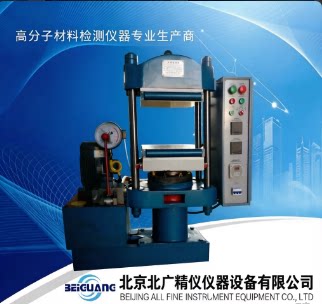

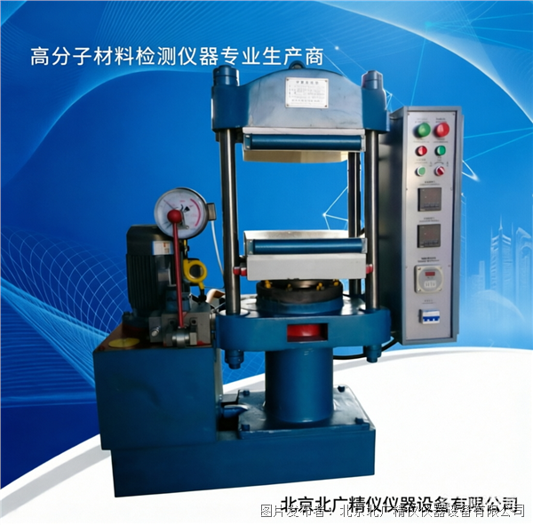

液压式平板硫化机 BG‑8017 属于四柱下顶式双层热压成型设备,主要面向橡胶、塑料薄片、各类模压高分子制品的定型硫化作业,完整集成主机机架、液压供油单元、电控温控单元三大独立模块,结构布局清晰,各子系统分工明确,适配实验室小样制备、中小型橡塑制品批量模压生产场景。设备依托液压动力实现合模施压,搭配分段独立电加热温控体系,可稳定维持设定热加工区间,内置计时报警、过载断电保护等配套功能,适配不同配方胶料、热塑性板材的标准化硫化工艺落地。
在橡塑加工完整工艺链条中,该设备常与无转子流变仪配套使用,形成胶料性能检测 — 硫化成型的完整试验流程。无转子流变仪可提前测定胶料硫化曲线、T90 正硫化时间、扭矩峰值等流变参数,操作人员依据实测流变数据设定平板硫化机的温度、保压时长、合模压力,规避欠硫、过硫、制品密度不均等工艺缺陷,大幅提升试样与成品性能一致性。设备整体采用一体化四柱承载结构,机械刚性充足,双层热板布局可同步完成两组试样压制,单位时间内可产出更多标准试片,适配材料研发、质检实验室、小型橡塑加工厂日常连续作业需求。
设备整体重量适中,配套独立油箱与电控箱体,可灵活放置在车间平整地面或实验室承重操作台,安装阶段仅需调平基座、连接三相供电、加注合规液压油即可投入使用,无需复杂土建改造,适配多场景灵活部署。设备运行环节依靠电加热模式供热,无蒸汽管路、导热油循环管路等配套辅机,前期投入与后期管路维护工作量更低,适合中小型生产、检测机构长期稳定使用。
二、设备整体结构组成详解
液压式平板硫化机 BG‑8017 整机分为主机总成、液压供油总成、电气控制总成三大部分,各总成内部零部件各司其职,相互配合完成加压、加热、计时、安全防护全流程动作,下面分模块拆解各结构部件功能与设计逻辑。
(一)主机总成
主机为四柱式整体承载框架,采用下顶式压制结构,依靠底部柱塞向上推动活动平板与上部固定平板闭合,完成模具合模施压动作。主机核心零部件包含柱塞油缸、固定热板、活动热板、四根导向立柱、基座承载框架、热板隔热衬板。
  1. 柱塞油缸:作为压力输出核心部件,内部精密密封结构承接液压油推力,垂直向上驱动活动平板,柱塞直径匹配设备公称合模力设计,保证压力输出均匀稳定,长期往复升降过程中不易出现偏心磨损。油缸外部配备防尘护套,隔绝硫化产生的胶料粉尘、高温氧化杂质,延长内部密封件使用寿命。
  2. 双层热板组件:设备配置双层独立工作热板,两层热板之间预留标准热板间距,可同时放置两套模具或多层薄片试样。热板内部预埋多组电加热管,分三路独立控温,每一路加热单元搭配独立温度传感元件,实现分区温度补偿,缓解大型热板边缘与中心温差问题。热板表面经过平整打磨处理,表面粗糙度控制在合理区间,减少胶料粘连,便于硫化完成后清理残留胶屑。热板背部加装隔热保温衬板,降低热量向机架传导,减少热能损耗,同时避免机架表面高温烫伤操作人员。
  3. 四柱导向机构:四根高强度立柱均匀分布在热板四角,为活动平板升降提供垂直导向约束,限制平板左右、前后偏移,保证合模时上下热板完全平行,防止模具单侧受力变形,避免制品出现局部缺胶、厚薄不均问题。立柱表面涂抹高温润滑脂,降低升降摩擦阻力,减少机械噪音,定期润滑可维持长期升降平稳性。
  4. 基座框架:整机底部一体式焊接基座,加厚钢板成型,承载油缸、立柱全部载荷,放置地面后受力均匀,运行过程无明显晃动,即便长期连续高压作业,整体结构形变量保持在可控范围。
(二)液压供油总成
液压系统为设备提供合模压力动力,独立油箱箱体与主机分离布置,包含驱动电机、液压油泵、压力控制阀、油路管道、溢流阀、油位观察窗、油滤芯等零部件。电机驱动油泵运转,将液压油加压后输送至柱塞油缸,通过阀组调节油路通断、油压大小,实现升板合模、保压、泄压降板完整动作循环。
油箱具备足够储油容积,侧面透明观察窗可直观查看液压油液位,便于操作人员日常点检,油位低于标准刻度时及时补充同规格抗磨液压油。油路进口位置设置过滤滤芯,拦截油液内部金属碎屑、粉尘杂质,避免杂质进入油缸划伤密封结构,降低油路堵塞、压力衰减故障概率。溢流阀作为压力安全部件,当油路压力超出设备设定上限时自动泄压,保护油缸、管路、机架不因超压受损。整套液压管路采用耐高压密封接头,降低运行过程渗油、漏油概率,减少油污清理工作量。
(三)电气控制总成
独立电控箱体集成整机所有控制元件,箱体密封防尘设计,隔绝车间粉尘、高温水汽,内部包含磁力启动器、多路独立控温仪、硫化计时模块、过载保护器、操作按钮、状态指示灯、急停开关。
  1. 动力控制单元:磁力启动器管控油泵电机、加热管总电源,搭配过载保护器实时监测电机工作电流,当电机出现过载、堵转工况时,自动切断供电回路,防止电机绕组烧毁,降低电气故障维修成本。设备正面设置红色急停按钮,出现异常工况时一键切断全部动力电源,保障操作人员人身安全。
  2. 温控调节单元:三路独立自动控温仪表分别对应三层加热管路,每一路可单独设定工作温度,温控元件实时采集热板表面温度数据,通过 PID 闭环调节自动启停加热管,温度达到设定数值后自动维持恒温状态,温度波动区间控制在合理范围,满足不同硫化工艺恒温需求。
  3. 计时报警单元:内置独立硫化计时模块,操作人员根据胶料流变测试数据设定保压硫化时长,计时启动后设备持续保温保压,计时到达预设时间后自动触发声光报警,提醒操作人员开模取件,避免人工计时失误造成制品欠硫或过硫。
  4. 操作交互单元:面板布置升温、油泵启动、泄压、急停等实体操作按钮,搭配运行、加热、压力达标状态指示灯,操作逻辑简洁直观,新手经简单培训即可独立完成整套硫化操作流程。电气线路全部采用耐高温阻燃线缆,适配设备周边高温环境,延缓线路老化速度。
