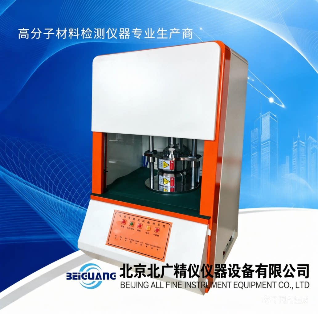

三、整机结构与主要组成部分
橡胶塑料硫化仪BL-200整机由以下核心部分构成:
主机框架与模腔组件:上部为固定或浮动上模腔,下部为可开合下模腔。下模腔与驱动轴相连,由步进电机通过振幅调整器带动做规定角度的往复摆动。模腔外侧紧贴加热板与测温元件,加热板内嵌环形加热丝或陶瓷加热元件,由温控仪控制加热功率。
力矩测量系统:采用高精度力矩传感器,量程可选0~10N·m或0~20N·m(依配置),分辨力达0.001N·m。传感器安装在传动轴或反作用臂上,实时感受胶料对摆动的阻力并输出mV级信号,经放大与A/D转换送入计算机。
温度控制系统:包括Pt100铂电阻测温探头、固态继电器(SSR)及进口智能温控表。温控表可根据模腔热惯量自动整定PID参数,确保从室温升至设定硫化温度(如160℃、180℃等)的过冲量极小,并在长时间恒温中维持±0.3℃精度。
开合模与锁紧机构:通常为手动杠杆或气动/电动推杆驱动上模开闭,闭合后靠机械锁紧或气锁保证模腔合紧力均匀,防止高温高压下模腔微量张开影响测试结果。
数据采集与计算机系统:通过专用接口板(PCI或USB接口卡)与主机连接,RS232串行通讯传输实时力矩与温度数据。配套测试软件运行于Windows XP或更高版本Windows系统(视软件版本),提供参数设置、实时曲线显示、历史曲线叠加比较、放大查看、报表打印及数据导出(TXT/Excel/数据库)等功能。
人机操作面板:主机侧面或正面设有轻触按键,可独立完成升温、合模、开始测试等基本操作;也可完全通过计算机软件鼠标点击控制,两种方式互为补充,方便不同操作习惯。

十二、性能参数
A.高精度传感器:0~20N.m。
解析度:0.001N.m。
B.控制系统:采用计算机控制和接口板进行数据的采集、保存、处理和打印试验结果及曲线处理
C.旋转系统:采用步进Electronics调速电机+振幅调整器。摆动角度:±0.5°±1°。
D.控温系统:采用Intelligent数字式温控仪表,实时Automatism调整PID控制参数。
温度控制范围0--200℃、测温控制精度≤±0.3℃、温度分
E.数据传输方式:RS232传输
F.显示方式:Vulcanize-105+WIN-XP测试软件计算机屏幕显示,加上优良的用户软件和先进的硬件设备使得整个测量过程非常方便、快捷、精确和愉快。
G.模腔:Cr6wv材质,符合GB/T16584-1996标准要求。
F.测控方式:人性化的测控方式,鼠标即点即用或主机面板轻触按键两种试验方式
硫化仪参数
A.测温范围:0℃-200℃
B.测温精度:≤±0.3℃
C.控温精度:≤±0.3℃
D.温度分辨率:0.1℃
E.力矩量程:0-10N.m 0-20.m N
F.力矩解析度:0.001N.m
G.模腔频率:1.7Hz
H.振幅:±0.5°±1°
I.环境温度:0-35℃相对湿度
J.尺寸:590 * 640 * 1100mm
K.功率:1KW
