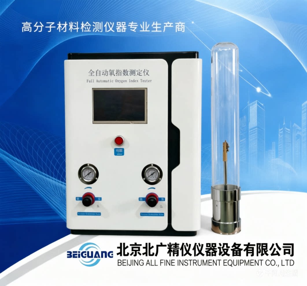

在现代工业生产与质量控制体系中,材料的阻燃性能是衡量其安全等级的重要指标。特别是对于塑料制品、电线电缆护套、建筑材料以及各类纺织品而言,了解其在特定氧浓度下的燃烧特性,对于预防火灾风险、保障人民生命财产安全具有至关重要的意义。为了满足实验室对材料燃烧性能进行科学、量化评估的需求,我们推出了这款基于国家标准设计的全自动氧指数测定仪。
塑料电缆燃烧氧指数测试试验机JF-5主要用于测定聚合物等材料在燃烧过程中所需氧气浓度(体积百分比)。通过精确控制氧气和氮气的混合比例,使试样在特定浓度的混合气体流中刚好维持燃烧,从而计算出该材料的极限氧指数值。整机设计遵循GB/T 2406.2-2009《塑料 用氧指数法测定燃烧行为 第2部分:室温试验》等相关标准,确保测试数据的合规性与有效性。
二、核心功能特点
塑料电缆燃烧氧指数测试试验机JF-5采用先进的自动化控制理念,旨在简化操作流程,提升测试效率。
智能化触控操作
设备配备全彩触摸显示屏,用户界面友好直观。操作人员无需复杂的培训,只需在屏幕上直接设定目标氧浓度值,内置程序便会自动调节气体比例阀,快速达到设定浓度并保持平衡。当浓度稳定时,系统会发出提示音,有效避免了传统设备依赖人工观察和手动调节流量计的繁琐过程,大大降低了人为操作误差。
高精度闭环控制
在测试过程中,气体环境的稳定性直接影响结果的准确性。本机采用步进比例阀技术,显著提升了流量控制的精细度。同时,设备引入了闭环控制机制,能够在试验过程中实时监测氧浓度变化。一旦检测到浓度因环境变化或气源波动发生漂移,程序会自动进行微调,使其迅速回归至目标值。这一特性克服了传统氧指数测定仪无法在测试中动态调节浓度的缺陷,为获得可靠的实验数据提供了坚实保障。
三、主要技术参数
以下是该设备的关键性能指标,这些参数是保证测试结果准确性和重复性的基础:
  1. 采用进口氧传感器,数字显示氧气浓度无需计算,精度更高更准确,范围0— 100%
  2. 数字分辨率: ±0.1%
  3. 测量精度:0.1 级
  4. 触摸屏设置程序自动调节氧浓度
  5. 一键校准精度
  6. 一键配比浓度
  7. 氧浓度稳定自动提示报警声
  8. 带有计时功能
  9. 可存储实验数据
  10. 可查询历史数据
  11. 可清除历史数据
  12. 可选择是否燃烧 50mm
  13. 气源故障提示
  14. 氧传感器故障提示
  15. 氧气氮气错接提示
  16. 氧传感器老化提示
  17. 标准氧浓度输入
  18. 可设定燃烧筒直径(两种常用规格可选)
  19. 流量调节范围:0-20L/min(0-1200L/h)
  20. 石英玻璃筒:内径≥75 ㎜
  21. 燃烧筒内气体流速:40mm±2mm/s
  22. 整机外形尺寸: 650mm×400×830mm
  23. 压力表精度 2.5 级,分辨率:0.01MPa
  24. 试验环境:环境温度:室温~40℃;, 相对湿度:≤70%;
  25. 输入压力:0.25-0.3MPa
  26. 工作压力:氮气 0.15-0.20Mpa 氧气 0.15-0.20Mpa
  27. 试样夹可用于软质和硬质塑料、各类建筑材料、纺织品、防火门等
  28. 丙烷(丁烷)点火系统,点火嘴为一根金属管制成,尾端有内径Φ2±1mm 的喷嘴,可自由弯曲。能插入燃烧筒内点燃试样,火焰长度: 16±4mm , 大小 5mm-60mm 可自由调节,
  29. 气体:工业用氮气、氧气,纯度>99%;(注:气源和链接头用户自备)
  30. 电源要求:AC220(+10% )V、50HZ
  31. 最大使用功率:150W
  32. 自撑材料试样夹:能固定在燃烧筒轴心位置上、并能垂直夹住试样
  33. 非自撑材料试样夹:能将试样的两个垂直边同时固定在框架上( 选配 /应用于纺织品等柔软不可自撑材料)
四、人性化设计与辅助功能
除了核心的测试性能外,该仪器在细节设计上也充分考虑了用户的实际使用体验。
数据管理便捷
设备具备完善的数据管理功能。实验结束后,测试结果可以自动存储在仪器内存中,方便用户随时调取查阅历史数据。如果需要清理空间或进行新的测试系列,也可以一键清除历史记录,保持数据的整洁性。
多重安全警示
为了确保实验安全,设备内置了多种故障诊断与提示功能。例如,当用户不慎将氧气和氮气管道接反时,系统会立即发出提示;当检测到气源压力异常或氧传感器出现老化迹象时,也会及时预警。这些功能有效避免了因操作失误导致的设备损坏或测试失败。
灵活的试样夹持系统
考虑到不同材料的物理形态差异,设备标配了适用于硬质塑料和自撑材料的试样夹。同时,针对纺织品、薄膜等柔软、无法自行站立的材料,提供了选配的非自撑材料试样夹。这种模块化的设计使得一台设备能够适应多种样品的测试需求,扩展了仪器的应用范围。
五、标准与合规性
本设备的设计严格依据国家标准GB/T 2406.2-2009进行。该标准等同采用国际标准ISO 4589-2,确保了测试方法的科学性与国际通用性。使用本仪器进行的测试,其结果在行业内具有较高的认可度,可为产品质量认证、原材料筛选及研发改进提供有力的数据支撑。
六、总结
塑料电缆燃烧氧指数测试试验机JF-5是一款集自动化、智能化与高精度于一体的实验室检测设备。它通过先进的传感器技术和闭环控制算法,解决了传统设备调节繁琐、精度受限的问题。无论是对于生产企业的质量控制部门,还是科研机构的实验室,这款仪器都能提供稳定、可靠的测试解决方案,帮助用户准确掌握材料的阻燃性能,为产品的安全应用保驾护航。
