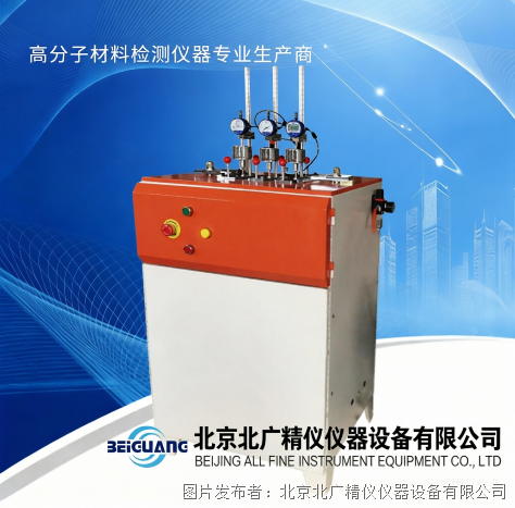

二、RBWK-300A的设备定位与整体设计
塑料橡胶热变形维卡软化点测定仪RBWK-300A专为高分子材料的耐热性能评估而设计,可在一台主机上完成热变形温度试验与维卡软化点试验。仪器采用立式结构,试验主机集成了油浴加热系统、试样架升降机构、负载施加装置以及形变测量单元。整体外形尺寸为720mm×700mm×1380mm,重量约为180kg,占地面积适中,可稳妥安置于普通实验室工作台或地面。外壳采用防腐蚀处理,正面观察窗便于实时观察油池中试样状态。
塑料橡胶热变形维卡软化点测定仪RBWK-300A的核心设计理念是“一机多用、操作简便、数据可靠”。通过更换不同的试验压头(热变形试验使用圆角压头,维卡试验使用针型压头)并搭配相应质量的砝码,即可在两种测试模式间切换。试样架支持自动升降功能,操作者只需通过控制面板发出指令,试样架便会平稳地升出或降入油池,避免了手工提举带来的烫伤风险与定位偏差。一次可同时试验三个试样,显著提升了批量检测的效率。温度控制由专用温控仪实现,用户可根据标准要求在两档升温速率中选择;形变则通过高分辨率的百分表(光栅千分表)进行测量,读数直观且可长期保持稳定。

六、仪器结构与关键组件详解
深入了解仪器的内部构造有助于正确操作与维护。RBWK-300A的主要组成部分包括:
试验主机:承载所有功能模块的框架结构,内部集成了电气控制箱、加热管、搅拌电机、试样架升降导轨等。正面设有观察窗与操作面板,面板上的温控仪用于设定升温速率与显示当前油温,电源开关与指示灯用于整机通电控制。
温度传感器:采用高灵敏度铂电阻或热电偶(依具体配置),直接浸入油池中部,实时反馈油温信号给温控仪。传感器经过校准,确保大温度误差不超过±1℃。
光栅千分表:共配备三块,分别对应三个试样位置。光栅千分表利用光学栅格原理将位移量转换为数字信号,测量范围0~1mm,误差仅为0.01mm。表体固定在砝码上方的支架上,其测量杆轻触砝码顶面,随试样形变带动砝码微量移动,从而在表盘上显示出精确的位移值。相比传统机械百分表,光栅千分表读数更稳定,不受视差影响。
试验压头与负载杆:热变形测试使用圆角压头(通常为半径3mm的圆柱面),维卡测试使用针型压头(横截面积1mm²的平头针)。压头通过螺纹或快速锁紧结构与负载杆下端连接,负载杆上端放置砝码托盘。整套组件重量经过精密配衡,确保在无额外砝码时仅施加标准规定的初始力。
砝码组:根据计算出的试验负荷,用户可从配套的砝码组中选择合适的组合。砝码质量表(随说明书提供)列出了不同试样尺寸对应的砝码配置,例如维卡A法需总力9.81N,对应1000g砝码;B法需49.05N,对应5000g砝码。砝码采用不锈钢或镀铬材质,表面刻有质量标识,防止混淆。
搅拌电机与调速盒:加热油池底部或侧面安装有搅拌叶轮,由独立电机驱动。搅拌速度可通过控制盒上的旋钮调节:温度较低时可用较快速度以促进热对流;温度较高时宜用慢速以减少油流扰动对形变测量的影响。搅拌电机电源独立于主机,设有专用开关与指示灯。
升降机构:试样架通过电动或手动丝杆机构实现升降。电动升降由面板按钮控制,试样架可平稳地升出油面以便装卸试样,或降入油池进行测试。升降行程经过限位保护,防止超程损坏。
冷却系统:测试结束后,若油温高于150℃,建议自然冷却;若低于150℃,可开启水冷系统(外接冷却水循环)或继续自然冷却。水冷通过内置盘管或夹套实现,水流速度应适中,避免骤冷导致油池变形或试样开裂。
