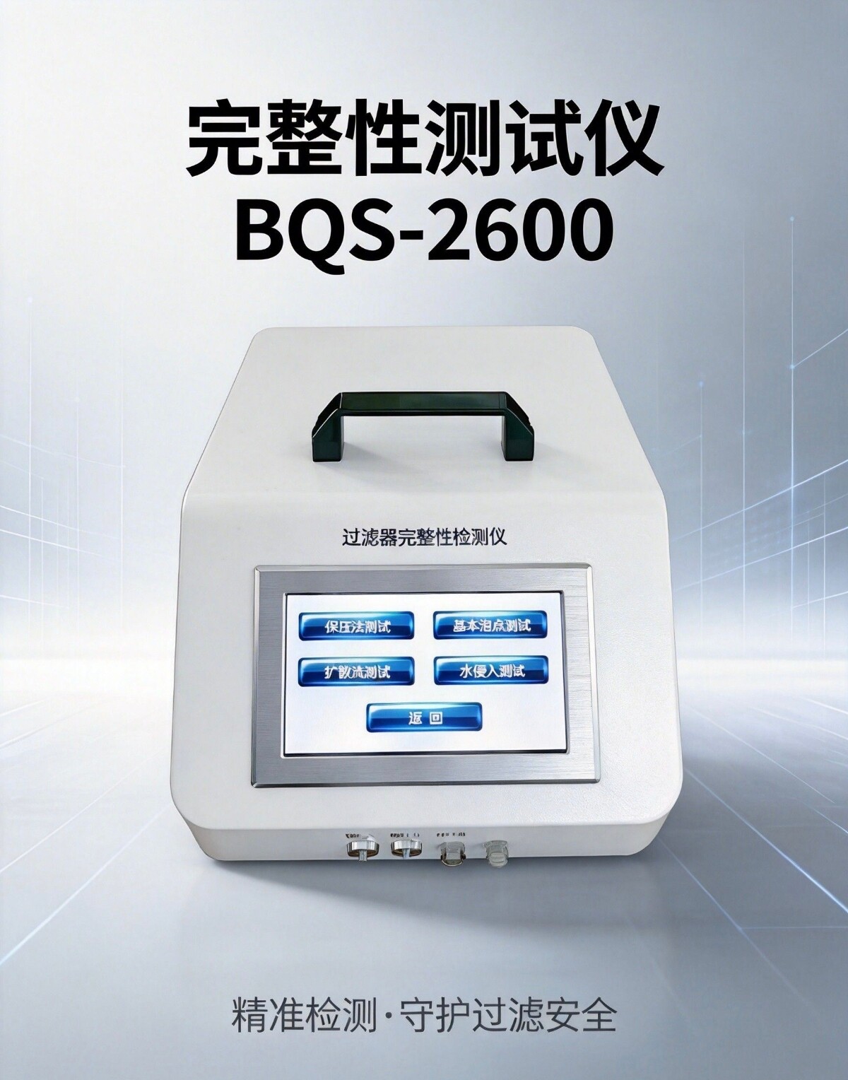

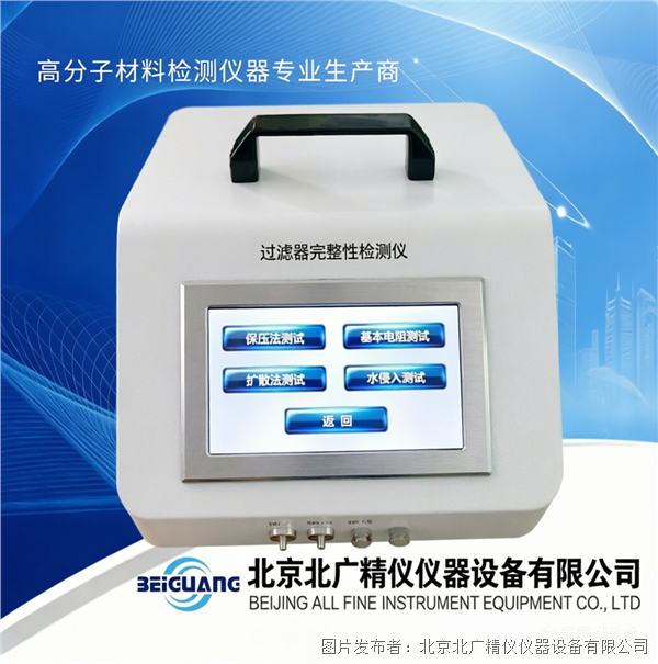

BQS-2600可自动完成上述手动泡点、基本泡点、增强泡点、保压、扩散流、水浸入及超滤膜包测试,覆盖对称与非对称膜、针式过滤器、囊式过滤器、平板过滤器、筒式过滤器(12芯20英寸以内)、超滤膜包及柱、各种不规则过滤器的完整性评估需求。
三、BQS-2600整机系统构成与硬件说明
滤芯完整性测试仪满足审计追踪BQS-2600采用一体化便携式机箱设计,正面防护等级达到IP65(正面防喷溅),适合在D级及以上洁净区或一般生产区使用。整机硬件由以下核心部分组成:
