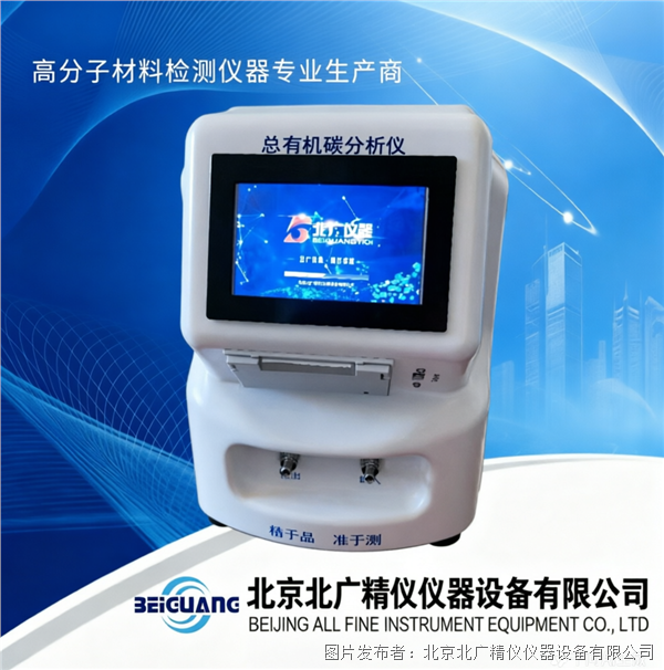

三、BC-50A的产品定位与设计理念
总有机碳(TOC)分析测试仪BC-50A在开发之初即明确了其服务于制药用水和电子行业超纯水检测的定位。仪器采用便携式设计理念,整机结构紧凑、重量适中,操作人员可以方便地将其移动至不同的取样点进行现场分析,无需将水样长距离转运至实验室,减少了样品污染或二氧化碳逸散带来的误差。
在人机交互方面,该仪器搭载了嵌入式系统,配备彩色触摸屏,所有操作菜单均为中文显示。这种设计降低了对操作人员专业化学知识的依赖,即便是初次接触TOC检测的人员,经过简单培训也能快速上手。仪器内部预留了大量的数据存储空间,能够保存众多的测试记录,每条记录包含测试参数、结果及时间戳,方便后续追溯与审计追踪。对于需要打印纸质报告的用户,设备支持中文打印输出,可直接将测试结果、样品编号、检测时间等信息打印出来,满足部分质量管理体系的文档要求。
此外,仪器在降低维护成本方面也做了针对性优化。由于采用无化学试剂的设计,日常使用中不需要购买、储存和处置有毒化学试剂,既节约了运营成本,又避免了操作人员接触危险化学品的风险。整机无移动部件(如活塞泵、电磁阀等易损件数量极少),结合长寿命紫外灯和蠕动泵管,使得定期维护的工作量显著减少。当测试样品浓度超过预设的限度值时,仪器能够自动触发报警,并可输出控制信号,便于与上层控制系统联动。

六、产品主要特征与操作便利性
总有机碳(TOC)分析测试仪BC-50A在特征设计上注重用户体验与长期运行的稳定性。以下就其几个主要特征展开说明:
高精度与高灵敏度:仪器采用高性能CPU处理信号,结合优化的电导率检测电路,能够实现0.001mg/L的分辨率。这对于监测电子级超纯水中极微量的有机物波动尤为重要,因为即使微小的TOC变化也可能预示着预处理系统或分配系统的异常。
人性化操作界面:触摸屏设计搭配全中文菜单,图形化显示当前测试状态、历史曲线和参数设置。仪器具备一键运行功能,操作人员只需将取样管插入样品中,点击屏幕上的开始键,仪器便会自动完成进样、分析、计算和结果显示的全过程。同时,自动管路清洗功能可在每次测试前后用纯水冲洗内部流路,减少交叉污染。
便捷的维护设计:更换紫外灯或蠕动泵管是TOC仪常规维护的一部分。BC-50A在设计时考虑到这一点,无需拆卸整个机箱外壳即可进行这些耗材的更换。例如,紫外灯组件和泵管压盖采用快拆结构,操作人员只需打开相应的侧盖或面板,即可直接取出旧灯管或泵管并装入新件,大大缩短了维护停机时间。
检测上限可设定与自动报警:用户可根据实际水质的正常波动范围,在仪器菜单中设定一个合理的检测上限。当测试结果超过该限值时,仪器屏幕会弹出报警提示,并可通过数据接口输出开关量信号,触发外部声光报警器或联动控制阀门。这种功能在在线监测模式下尤为实用,能够及时发现水质恶化事件。
数据接口与存储:仪器配备了RS232数据接口,支持与外部计算机或打印机通信。历史数据可存储在本地存储器中,根据配置不同,可保存长达6个月的测试记录。用户可通过接口将数据导出,进行趋势分析或导入实验室信息管理系统(LIMS)。
离线检测与在线检测可选配:BC-50A既可以作为便携式离线仪器使用,也可通过选配组件改装为在线监测模式。在离线状态下,仪器通过吸入式进样分析单个样品;在线模式下,则通过管路连续流通取样,实现24小时不间断监控。两种模式可根据用户需求灵活切换。
打印功能:内置或外置微型打印机可实时打印测试结果,方便现场记录或作为纸质档案留存。
