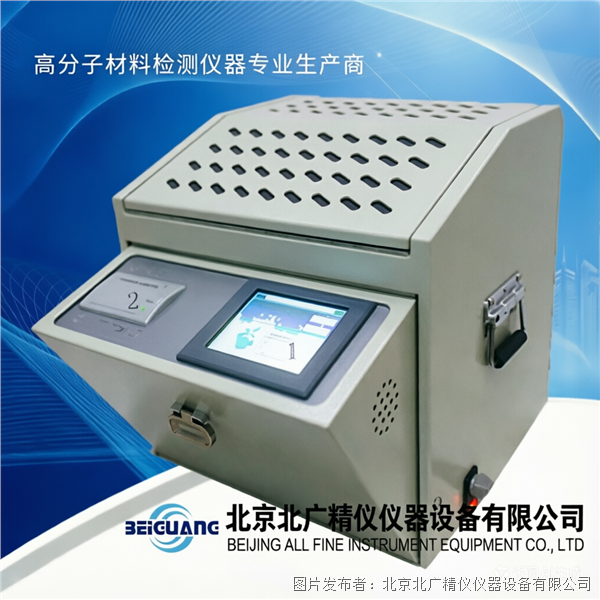

北广精仪绝缘油介损及电阻率全自动测定仪GDAT-C2
供稿:北京北广精仪仪器设备有限公司
关键字:绝缘油体积电阻率测试仪,绝缘油介质损耗测定仪,油介损电阻率试验仪
产品简介:
主要用于绝缘油等液体绝缘介质的介质损耗因数和直流电阻率的测量,也可对抗燃油进行电阻率测量,内部集成了介损油杯、温控仪、温度传感器、介损测试电桥、交流试验电源、标准电容器、高阻计、直流高压源等主要部件。
