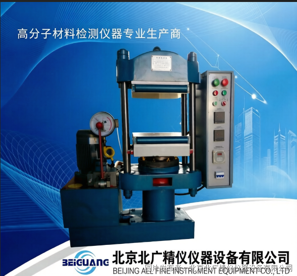

- 产品简介:
- 适用于压制各种模压制品,如压橡胶和塑料,也适用于薄片制品。本机床为四柱式整体结构,压制型式为下(向上)压式,分主机,油箱和电控箱三部分。
产品介绍
一、设备基础认知与工业应用场景解析
液压式橡胶平板硫化机是橡胶制品生产中实现高分子材料交联固化的核心装备,其通过液压系统提供稳定压力,配合加热平板实现温度精准控制,完成橡胶制品的成型与硫化工艺。BG-8017型号设备针对中小型橡胶制品企业的生产需求设计,兼顾实验室小批量试制与工业化连续生产场景,适用于密封圈、减震垫、鞋底、工业胶板等多种橡胶制品的模压成型。
从工业生产链条来看,该设备的应用贯穿橡胶制品从原材料到成品的关键环节。在汽车制造领域,可用于车门密封条接角、发动机减震垫的硫化成型;在电子电器行业,适用于绝缘橡胶垫片、电缆终端头的生产;在轨道交通领域,能满足地铁车辆用橡胶减震件的批量加工需求。相较于传统机械式硫化机,液压驱动方式具有压力波动小、保压性能稳定的特点,可有效降低制品飞边产生率,提升产品尺寸一致性。
液压式橡胶平板硫化机设备整体结构设计遵循“稳定优先、操作便捷”的原则,采用四柱式框架结构,通过高强度合金钢立柱连接上横梁与工作平台,形成刚性稳定的受力体系。这种结构设计不仅能承受长期周期性液压冲击,还能减少压制过程中的机架变形量,确保上下加热平板平行度误差控制在行业标准范围内。对于橡胶制品企业而言,设备稳定性直接关系到产品合格率——以汽车密封条为例,硫化过程中压力波动超过±0.5MPa就可能导致产品密度不均,影响密封性能。
二、核心技术参数与性能指标详解
参数类别 | 具体指标 | 单位 | 备注 |
公称合模力 | 0.25 | MN | 对应25吨压力等级 |
工作液最大压力 | 14.0 | MPa | 液压系统额定压力 |
柱塞最大行程 | 250 | mm | 活动平板升降范围 |
热板面积 | 350×350 | mm | 单块加热平板工作面尺寸 |
柱塞直径 | φ152 | mm | 主液压柱塞规格 |
工作层数 | 双层 | - | 配置两层独立加热工位 |
热板间距 | 125 | mm | 层间有效操作空间 |
热板加热功率 | 2.7 | KW | 单块热板加热功率 |
总加热功率 | 7.6 | KW | 整机加热系统总功率 |
热板工作温度 | 0-200 | ℃ | 温控调节范围 |
油泵电机功率 | 2.2 | KW | 液压泵驱动电机功率 |
加热方式 | 电加热 | - | 采用电热管加热平板 |
设备重量 | 600 | Kg | 整机总重量 |

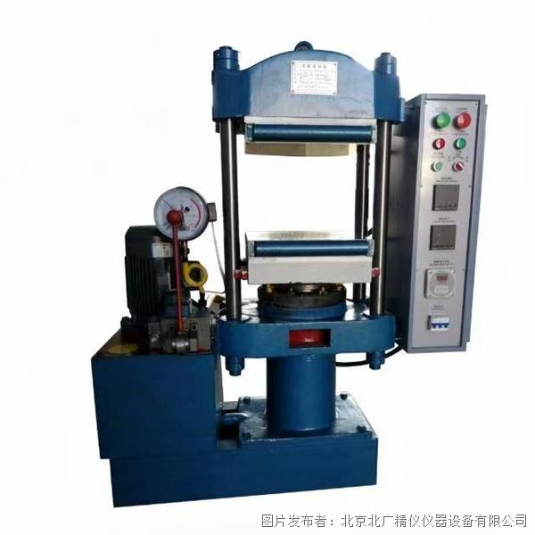

(一)主机结构系统
主机作为设备核心承载单元,由四柱框架、固定平板、活动平板、柱塞油缸等部件构成。四柱采用45号钢经调质热处理,表面镀硬铬处理,硬度达HRC50以上,确保长期使用后表面耐磨性与抗腐蚀性能。立柱与上横梁、工作台的连接采用螺母锁紧结构,预紧力可通过力矩扳手精确控制,保证机架刚性满足压制工艺要求。
固定平板与活动平板均采用优质碳素结构钢板焊接而成,内部设计蛇形加热通道,确保热板表面温度均匀性≤±3℃。平板工作面经过磨削加工,平面度误差≤0.05mm/m²,避免因平板变形导致模具受力不均。活动平板与柱塞通过法兰连接,导向套采用自润滑轴承,减少升降过程中的摩擦阻力,提升运动平稳性。
柱塞油缸采用双作用液压结构,缸体由无缝钢管制成,内壁经珩磨处理,粗糙度Ra≤0.4μm。柱塞表面镀硬铬并抛光,与油缸配合处采用Y型密封圈,确保高压工况下的密封性能。油缸底部设置缓冲装置,避免活动平板快速下降时产生冲击载荷,延长密封件使用寿命。
