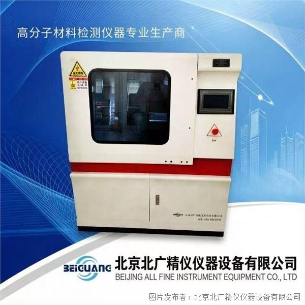

GB/T1411-2002计算机控制耐电弧试验仪
供稿:北京北广精仪仪器设备有限公司
关键字:三防漆耐电弧试验仪,电气绝缘材料耐电弧测试仪,间歇小电流试验仪
产品简介:
用于评估固体绝缘材料在高压小电流下的耐受能力。设备通过程序化电弧冲击(10-40mA),自动记录材料形成导电通道的失效时间,具备高精度电压电流控制及多重安全防护。

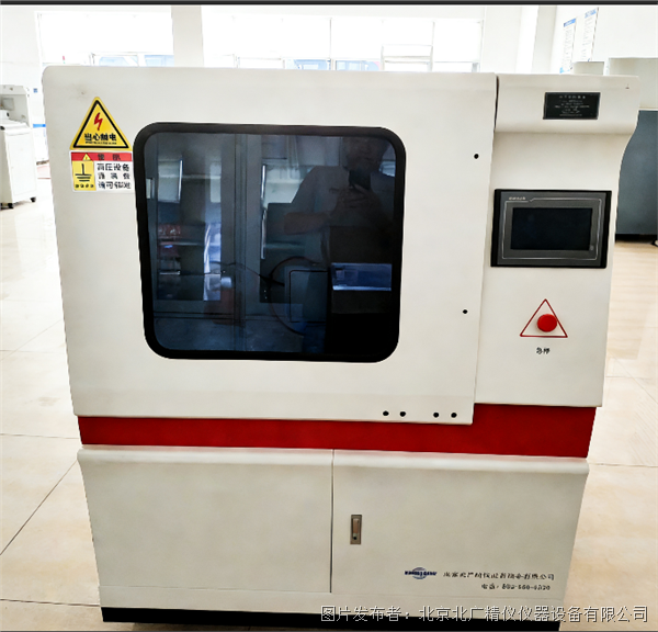

GB/T1411-2002计算机控制耐电弧试验仪是一套集高电压技术、自动控制技术、精密机械加工及计算机数据处理技术于一体的综合性检测系统。其核心目标是严格按照GB/T 1411-2002标准要求,复现规定的电弧放电条件,并准确记录材料的失效时间。
GB/T1411-2002计算机控制耐电弧试验仪设备的电气系统是其核心动力源。根据标准要求,试验变压器的额定次级电压(开路)应为15kV,额定次级电流(短路)为60mA。计算机控制耐电弧试验仪通常配置一台大功率高压发生器,输出电压范围覆盖交流0-20kV,以确保在各种负载条件下都能稳定输出所需电压。电器容量通常设计为2kVA,能够满足长时间连续工作的需求。为了保证试验的准确性,设备采用了高精度的电压控制技术,试验电压控制误差优于2%,确保施加在试样上的电压值始终处于标准规定的范围内。
电流控制是另一大技术难点。标准规定了从10mA到40mA的四个电流等级,并且要求在不同试验阶段进行精确切换。设备通过计算机系统控制高精度的电流调节电阻器,实现对电弧电流的精准设定。电流控制精度优于±10%,电流测试精度优于±1.5%,能够实时监测并显示回路中的实际电流值。为了抑制电弧电路中可能产生的寄生高频干扰,设备内部还集成了专门的抑制电阻器和空芯电感器,确保电弧形状的稳定,避免高频分量对试验结果的干扰。
计算机控制系统是整台设备的“大脑”。它取代了传统设备中繁杂的人工操作和机械计时,通过软件程序精确控制整个试验流程。操作人员只需在计算机界面上设置好试验参数,如电压、电流等级、通断时间等,系统便会自动执行试验程序。在试验过程中,计算机实时采集电压、电流、时间等数据,并以曲线或数字的形式直观显示在屏幕上。当试样发生失效时,系统能够自动识别电流突变信号,立即切断高压输出,并锁定失效时间。这种自动化控制方式,不仅大大减轻了操作人员的劳动强度,更重要的是消除了人为因素对试验结果的影响,提高了测试的重复性和再现性。

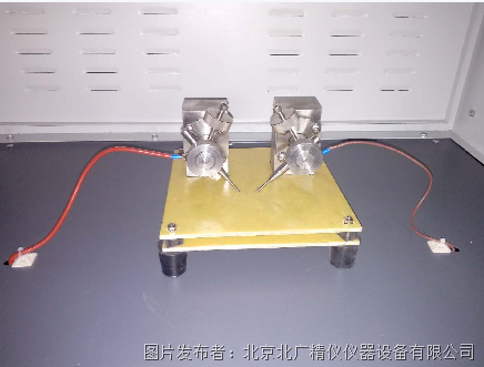

电极系统作为直接与试样接触、产生电弧的关键部件,其材质、形状及安装状态直接影响试验结果的准确性。GB/T 1411-2002标准对电极有着极其严格的规定,计算机控制耐电弧试验仪必须配备符合标准要求的电极组件。
标准推荐使用直径为2.4mm±0.05mm的钨棒作为电极材料。钨具有高熔点、耐腐蚀、不易变形的特性,能够保证在长时间电弧烧蚀下仍保持稳定的几何形状。电极尖端需经研磨抛光,形成与轴线夹角为30°±1°的平椭圆面。两个电极应安装在同一垂直面内,且与水平方向倾斜35°±1°,使得两电极轴间夹角保持在110°±2°。这种特定的角度设计,旨在确保电弧能够紧密贴合试样表面,形成稳定的放电路径。
在实际应用中,为了适应不同类型的材料测试,设备通常会配置多套电极。例如,除了标准的钨钢电极外,还可能配备不锈钢板状电极(规格为25.4mm12.7mm0.15mm),用于特定材料的测试需求。电极的维护也是保证试验质量的重要环节。每一次试验后,必须使用蘸有丙酮或乙醇的纸巾清洗电极,去除残留的燃烧产物。如果电极表面出现毛刺或粗糙边缘,必须进行重新削尖,以确保其几何形状符合标准要求。
