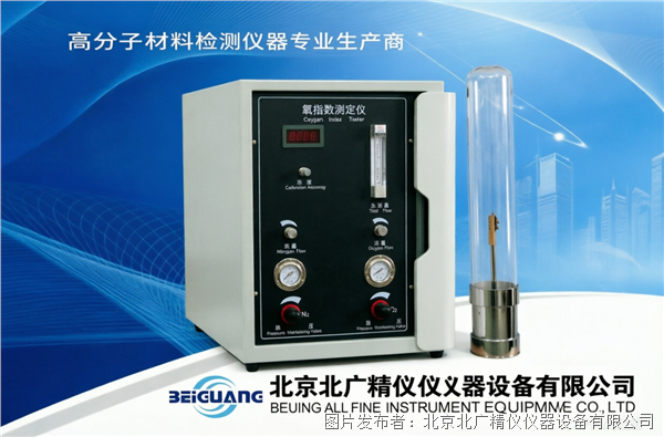

  1. 采用进口氧传感器,数字显示氧气浓度无需计算,精度更高更准确,范围0—100%
  2. 数字分辨率: ±0.1%
  3. 整机测量精度:0.4级
  4. 流量调节范围: 0-10L/min (60-600L/h)
  5. 响应时间: <5S
  6. 石英玻璃筒: 冒内径≥75mm 高480mm
  7. 燃烧筒内气体流速: 40mm±2mm/s
  8. 压力表精度2.5级, 分辨率: 0.01MPa
  9. 流量计: 1-15L/min(60-900L/H) 可调, 精度2.5级
  10. 试验环境:环境温度:室温~40℃;, 相对湿度:≤70%;
  11. 输入压力:0.2-0.3MPa
  12. 工作压力:氮气 0.05-0.15Mpa 氧气 0.05-0.15Mpa 氧气/氮气混合气体入口:包括稳压阀,流量调节阀,气体过滤器和混合室。
  13. 试样夹可用于软质和硬质塑料、纺织品、防火门等
  14. 丙烷(丁烷)点火系统,火焰长度 5mm-60mm 可自由调节
  15. 气体:工业用氮气、氧气,纯度>99%;(注:气源和链接头用户自备)。
    Tips: 氧指数测定仪试验时需用不小于 98%的工业级氧气/氮气各一瓶作为气源,由于以上气体为高危运输品,无法作为氧指数测定仪的配件提供,只能在用户当地气站购买。(为保证气体的纯度请在当地正规气站进行购买)
  16. 电源要求:AC220(+10% )V、50HZ
  17. 最大使用功率:50W
  18. 点火器:有一根金属管制成、尾端有内径Φ2±1mm 的喷嘴,能插入燃烧筒内点燃试样,火焰长度: 16±4mm , 大小可调
  19. 自撑材料试样夹:能固定在燃烧筒轴心位置上、并能垂直夹住试样
  20. 非自撑材料试样夹:能将试样的两个垂直边同时固定在框架上( 选配 纺织品薄膜等材料适用)

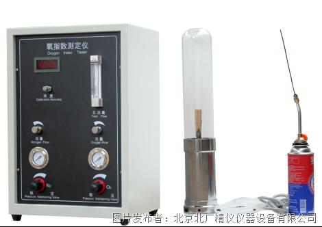

JF-3型数显氧指数分析仪在设计上注重结构的合理性与操作的便捷性,其系统主要由控制箱体、燃烧筒组件、气路控制系统及试样夹持装置四大部分构成。
控制箱体采用数控机床加工成型,表面经过静电喷涂处理(另有磨砂不锈钢材质可选),不仅外观平整美观,且具备良好的耐腐蚀性与结构强度。控制部分与试验部分分体设计,有效隔离了电气元件与高温燃烧环境,提升了设备运行的安全性与稳定性。
燃烧筒是试验的核心反应腔,采用耐高温优质石英玻璃管制造。其内径≥75mm,高度480mm,能够确保试样在稳定的气流环境中进行燃烧。石英玻璃的高透光性便于观察燃烧过程,而其耐高温特性则保证了长期使用的安全性。燃烧筒顶部设有出口,内径为φ40mm,用于引导燃烧废气排出。
气路控制系统是确保测试精度的关键。仪器配备高精度进口氧传感器,能够实时监测并数字显示混合气体中的氧气浓度,无需用户进行复杂的计算,极大地提高了测试效率。整机测量精度达到0.4级,数字分辨率为±0.1%,能够捕捉微小的浓度变化。流量调节范围覆盖0-10L/min,并配有精度2.5级的流量计与压力表,确保气体流速稳定在40mm±2mm/s的标准要求内。稳压阀、流量调节阀及气体过滤器的组合,进一步保障了气流的纯净与稳定。
试样夹持装置设计灵活,兼顾不同材质与形态的样品需求。仪器标配自撑式试样夹,能够垂直夹住硬质塑料、橡胶等可自行支撑的材料。同时,针对纺织品、薄膜等软质或非自撑材料,提供选配的非自撑式试样夹,该夹具能将试样的两个垂直边同时固定,确保测试的规范性。此外,长杆点火器采用金属管制造,喷嘴内径Φ2±1mm,火焰长度可在5mm-60mm范围内自由调节,满足不同标准对点火条件的要求。
