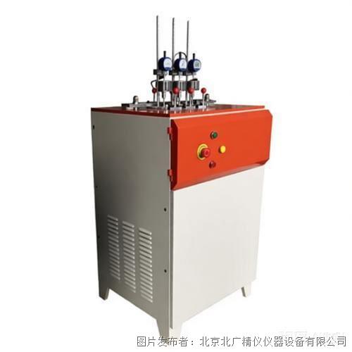

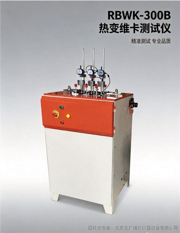

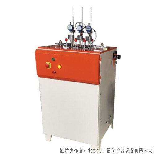

GB/T1633塑料维卡热变形温度测量仪RBWK-300B是一款专用于测定塑料、橡胶、尼龙、电绝缘材料等非金属材料热变形温度及维卡软化点温度的实验室设备。其设计初衷是模拟材料在特定负荷下受热软化的物理过程,通过精确控温和形变测量,确定材料的临界温度点。
GB/T1633塑料维卡热变形温度测量仪RBWK-300B具备双试验模式,通过更换专用压头与配置相应负载,可灵活切换热变形试验与维卡试验。设备采用试样架自动升降结构,一次可同时进行三个试样的平行测试,这不仅提高了实验效率,也增强了测试数据的可比性。整机设计注重实用性与操作便捷性,外形结构紧凑,能够满足化工企业质检部门、科研单位及高等院校教学研究的常规检测需求。
