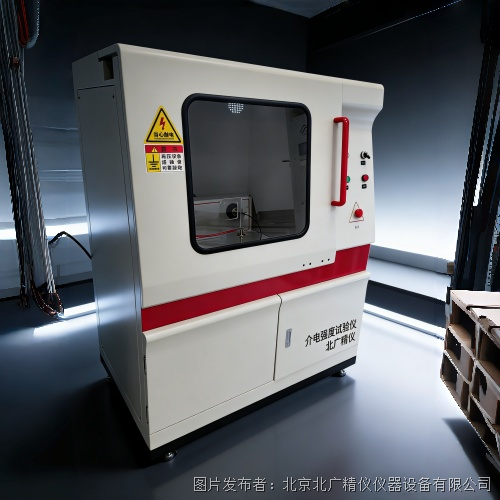

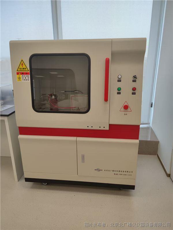

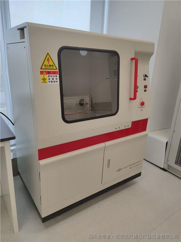

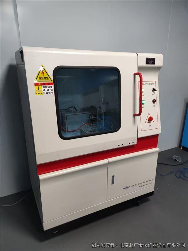

三、 安全保护系统说明
试验在数千至数万伏的高电压下进行,安全是首要前提。本设备在设计上集成了多重保护措施,以保障操作人员与设备自身的安全。
  1. 封闭试验与安全距离:所有高压测试均在金属屏蔽试验箱内进行。高压电极对箱壁的安全放电距离经过设计,满足安全规范,试验时人员即使无意接触箱体外壳,也无触电危险。
  2. 等电位连接与接地:升压变压器高压侧的尾端与仪器外壳及保护地线可靠连接,确保设备外壳与实验室地点处于相同电位,防止静电积累和意外触电。
  3. 多重电气保护电路:仪器内部集成过流保护、过压保护、失压保护、短路保护、漏电保护等多重电路。当试验中出现闪络、击穿或电路异常时,保护电路能瞬间动作,切断高压输出,确保系统安全。
  4. 机械与软件联锁:试验箱门装有安全联锁开关,当箱门处于开启状态时,高压无法启动,防止人员接触高压区域。软件中也设有紧急停止按钮和逻辑互锁,防止误操作。
四、 系统整机组成与“50点电极法”实现机制
设备由以下几个核心部分组成,协同工作以实现自动化多点测试:
  1. 高压发生部件:由调压器和高压变压器构成,负责产生0-50kV连续可调的工频测试电压。
  2. 传动与控制部件:由步进电机及驱动器组成,通过程序控制均匀调节调压器,实现输出电压的平稳、精确升降,并自动归零。
  3. 检测与采集部件:由高精度电压、电流传感器及集成电路测量电路构成,实时采集测试回路中的电压、电流信号,并将模拟信号转换为数字信号传输给计算机。
  4. 计算机与测控软件:作为设备的大脑,软件负责设置所有试验参数(如升压速率、终止电压、判停电流、测试点数等),控制设备运行,实时显示升压曲线,自动判断击穿点,存储和处理全部试验数据,并生成报告。其“50点通道设定”功能是本方法的核心。
  5. 试验电极与样品台:
    • 电极:根据绝缘材料测试标准,随设备提供标准电极,如上电极通常为φ25mm的球面或柱面电极,下电极为平板电极。对于隔膜测试,需确保电极表面光洁平整,与样品接触良好。
    • “50点法”实现:并非指有50个独立的物理电极,而是通过一个可编程移动的样品台或电极架实现。将裁切好的大面积隔膜样品平铺在覆有导电箔(如锡纸)的托板上,软件控制步进电机驱动样品台或电极,在测试完一个点后,自动移动到下一个预定位置,继续进行测试。软件界面通常设有50个点位的状态指示(如绿色待测、黄色测试中、红色已击穿),从而在一次装样后自动完成多达50个点的序列测试,极大提升了测试效率和数据统计可靠性。
