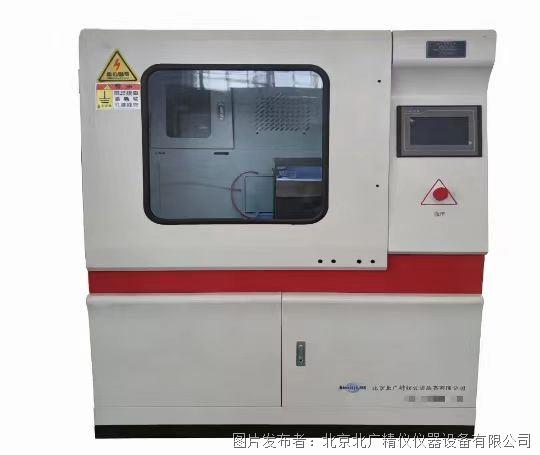

一、 设备概述与核心功能
本试验仪,常被称为触摸屏耐电弧试验仪,其核心功能在于依据标准试验方法,对固体绝缘材料施加高电压、小电流的电弧,通过精确控制电弧的电流值、通断时序及持续时间,来评定材料表面抵抗电弧作用的能力。该能力通常以材料在标准试验条件下,从试验开始直至形成导电通道(即失效)所经历的时间(秒)来表示,此时间即为该材料的“耐电弧性”。
该设备的设计与制造,严格遵循多项主流技术标准,确保了测试结果的权威性与可比性。其设计适用于包括但不限于以下标准所描述的试验方法:GB 1411(等效于IEC 61621)、IPC 650、ASTM D495等,同时也兼容JEC 149、UL 746A等标准的要求。这种广泛的兼容性使其能够满足不同地区、不同行业对绝缘材料耐电弧性能的测试需求。

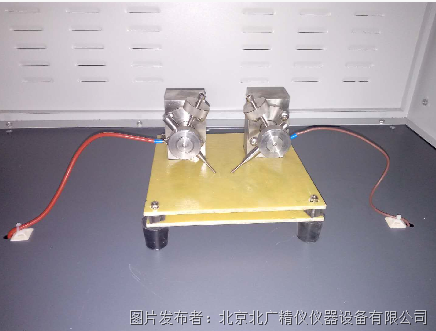

  12. 电极规格
    • 不锈钢板状电极:25.4 mm * 12.7 mm * 0.15 mm
    • 钨钢电极:Φ2.4 mm * 70 mm
    • 电极配置角:110度
    • 电极重量:50 g

一台完整的绝缘材料耐高电压、小电流电弧放电试验仪通常包含以下主要配置:
  1. 试验主机一台:集成控制系统、测量单元和安全防护结构的主体。
  2. 高压发生器一台:提供0-20KV连续可调的交流高压源。
  3. 试验电极两套:包括标准规定的不锈钢板状电极和钨钢棒电极,用于不同标准或材料的测试。
  4. 放电棒一只:试验结束后,用于对高压部分进行安全放电,防止残余电荷触电。
  5. 产品使用说明书一份
  6. 产品合格证一份
在安全设计方面,现代试验仪通常集成多重保护机制,以保障操作人员与设备自身的安全:
  • 过流与短路保护:当试验回路电流异常超过设定范围或发生短路时,系统能快速切断高压输出。
  • 安全门连锁保护:试验舱门装有安全开关,当舱门开启时,高压无法启动或立即断开,防止人员接触高压部位。
  • 软件误操作保护:在控制软件中设置逻辑互锁,防止因参数设置错误导致的危险操作。

  2. 电极安装与维护:电极必须按照标准要求安装,确保角度、间距和压力准确。钨钢电极尖端在使用中会烧蚀,需定期打磨以保持规定的曲率半径;不锈钢电极表面应保持光洁。电极状态不一致是导致测试数据分散的主要原因之一。
