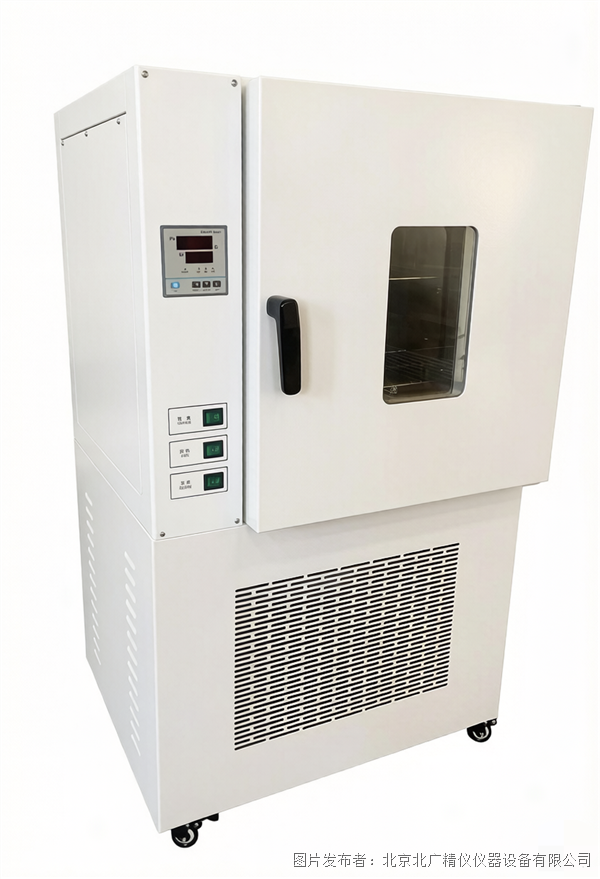

内室尺寸:450 * 500 * 450 (mm)
温度范围:10 ~ 300℃
温度波动度:±1℃
电源电压:220V
消耗功率:2000W
  • 内室尺寸:决定了可同时放置的试样数量与体积。450 * 500 * 450mm的容积适合常规的哑铃型试片、O型圈、塑胶部件等样品的批量测试。
  • 温度范围:10-300℃的宽泛范围,覆盖了从常温附近到高温老化的绝大多数测试标准要求(如GB/T 3512、ISO 188等)。用户可根据橡胶塑胶材料的具体使用环境和测试标准,在此范围内灵活设定老化温度。
  • 温度波动度:±1℃的高精度控制,确保了试验箱工作空间内温度的均匀性与稳定性。对于老化测试而言,温度的微小波动都可能影响氧化反应的速率,从而影响测试结果的可比性与重复性,此项指标至关重要。
  • 电源与功率:220V的通用电压方便接入实验室电网,2000W的加热功率保证了从室温升至设定温度,以及长期恒温过程中的热能供给效率。
三、结构与设计理念:稳定性与实用性的融合
橡胶塑胶换气式老化试验箱是在成熟的热老化试验箱系列基础上优化升级的产品。此次优化着重于能效提升与外观人性化设计。同时,为满足用户的特定测试需求,支持非标尺寸的定制加工。其结构设计充分考虑了耐用性、保温性、观察便利性与操作安全性。
  1. 箱体结构与材质:设备外壳采用优质钢板经焊接工艺成型,表面经过烘漆处理,确保了整体的坚固与防腐蚀。内胆(工作室)则根据用户需求,可选择喷涂耐高温银粉漆的钢板或耐腐蚀性更佳的不锈钢板制成。内部设有二至五层可调节的搁板,方便用户根据试样大小和数量灵活布局。中间通常可装配支架转盘,使试样受热更为均匀,尤其适用于对均匀性要求高的对比试验。
  2. 保温与密封系统:保温层采用超细玻璃棉填充,这种材料导热系数低,隔热效果出色,能有效减少箱内热量散失,降低设备运行能耗,并保证工作室外壁温度处于安全范围。箱门采用双层中空玻璃观察窗设计,便于用户在试验过程中无需中断测试即可直观查看箱内试样状态。工作室与箱门之间的连接处,嵌有耐高温的石棉绳或硅橡胶密封条,确保箱门关闭后具有良好的气密性,防止热量散失和外部空气非受控渗入。
  3. 操作与控制系统:所有操作部件,包括电源开关、智能数显控温仪等,均集中布置在箱体前部的控制面板上,标识清晰,符合人机工程学,方便用户进行设定与监控。智能控温仪是设备的“大脑”,它不仅显示精度高,能实时显示箱内实测温度,还具备设定温度保护、定时功能等,提高了测试的自动化程度与安全性。
  4. 加热与空气循环系统(“换气式”功能核心):该系统由循环风机、电加热器、科学设计的风道以及智能控温仪共同构成。接通电源启动后,风机同步运转,驱动空气流动。空气被引导经过箱体后侧或底部的电加热器加热后,通过精心设计的风道,形成水平或垂直的均匀气流,穿过放置在工作室内进行老化的橡胶塑胶试样,再被风机吸入,形成强制对流循环。这种循环确保了工作室各点温度的高度均匀性。对于“换气式”型号,系统还会集成一个可调节的换气装置,定期将箱内已参与反应的气体(富含老化产物如臭氧、低分子挥发物)排出,并补充新鲜空气,以模拟实际环境中氧气的持续供给,避免因氧气消耗或污染气体累积导致的测试失真,这对于评估橡胶塑胶的热氧老化性能尤为关键。
