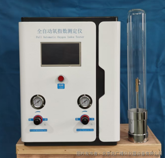

全彩触摸屏控制,只需在触屏上设定氧浓度值,程序便会自动调节到氧浓度平衡并发出嘀的声音提示,免去了人工调节氧浓度的麻烦;
产品介绍
一、产品功能特点
1.全彩触摸屏控制,只需在触屏上设定氧浓度值,程序便会自动调节到氧浓度平衡并发出嘀的声音提示,免去了人工调节氧浓度的麻烦;
2.采用步进比例阀大大提高了流量的控制精度,采用闭环控制,测试当中氧浓度漂移程序自动调节回到目标值,避免了传统氧指数测定仪不能在测试当中调节氧浓度的弊端,大大提高了测试精度。
二、相关技术参数
1.采用进口氧传感器,数字显示氧气浓度无需计算,精度更高更准确,范围0— 100%
2.数字分辨率:±0.1%
3.测量精度:0.1级
4.触摸屏设置程序自动调节氧浓度
5.一键校准精度
6.一键配比浓度
7.氧浓度稳定自动提示报警声
8.带有计时功能
9.可存储实验数据
10.可查询历史数据
11.可清除历史数据
12.可选择是否燃烧50mm
13.气源故障提示
14.氧传感器故障提示
15.氧气氮气错接提示
16.氧传感器老化提示
17.标准氧浓度输入
18.可设定燃烧筒直径(两种常用规格可选)
19.流量调节范围:0-20L/min(0-1200L/h)
20.石英玻璃筒:内径≥75㎜
21.燃烧筒内气体流速:40mm±2mm/s
22.整机外形尺寸: 650mm×400×830mm
23.压力表精度2.5级,分辨率:0.01MPa
24.试验环境:环境温度:室温~40℃;, 相对湿度:≤70%;
25.输入压力:0.25-0.3MPa
26.工作压力:氮气0.15-0.20Mpa   氧气0.15-0.20Mpa
27.试样夹可用于软质和硬质塑料、各类建筑材料、纺织品、防火门等
28.丙烷(丁烷)点火系统,点火嘴为一根金属管制成,尾端有内径Φ2±1mm 的喷嘴,可自由弯曲。能插入燃烧筒内点燃试样,火焰长度: 16±4mm , 大小5mm-60mm可自由调节,
29.气体:工业用氮气、氧气,纯度>99%;(注:气源和链接头用户自备)
Tips:氧指数测定仪试验时需用不小于98%的工业级氧气/氮气各一瓶作为气源,由于以上气体为高危运输品,无法作为氧指数测定仪的配件提供,只能在用户当地气站购买。(为保证气体的纯度请在当地正规气站进行购买)
30.电源要求:AC220(+10% )V、50HZ
31.最大使用功率:150W
32.自撑材料试样夹:能固定在燃烧筒轴心位置上、并能垂直夹住试样
33.非自撑材料试样夹:能将试样的两个垂直边同时固定在框架上( 选配/应用于纺织品等柔软不可自撑材料)
