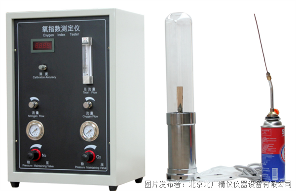

数显氧指数测定仪
(箱体材质分钢板静电喷涂和磨砂不锈钢两种价格有 500 元成本差 如需下单请提前确认价格)
一、适用范围
适用于塑料、橡胶、纤维、泡沫塑料、软片和薄膜及纺织等材料的燃烧性能测定
二、相关技术参数
1. 采用进口氧传感器,数字显示氧气浓度无需计算,精度更高更准确,范围 0
— 100%
2. 数字分辨率:±0.1%
3. 整机测量精度:0.4 级
4. 流量调节范围:0-10L/min(60-600L/h)
5.响应时间:<5S
6.石英玻璃筒:内径≥75 ㎜高 480mm
7.燃烧筒内气体流速:40mm±2mm/s
8.压力表精度 2.5 级,分辨率:0.01MPa
9. 流量计:1-15L/min(60-900L/H)可调,精度 2.5 级
10. 试验环境:环境温度:室温~40℃;, 相对湿度:≤70%;
11. 输入压力:0.2-0.3MPa
12.工作压力:氮气 0.05-0.15Mpa氧气 0.05-0.15Mpa 氧气/氮气混合气体入口:包括稳压阀,流量调节阀,气体过滤器和混合室。
13.试样夹可用于软质和硬质塑料、纺织品、防火门等
14.丙烷(丁烷)点火系统,火焰长度 5mm-60mm 可自由调节
15.气体:工业用氮气、氧气,纯度>99%;(注:气源和链接头用户自备)。Tips:氧指数测定仪试验时需用不小于 98%的工业级氧气/氮气各一瓶作为气源, 由于以上气体为高危运输品,无法作为氧指数测定仪的配件提供,只能在用户当地气站购买。(为保证气体的纯度请在当地正规气站进行购买)
16. 电源要求:AC220(+10% )V、50HZ
17.最大使用功率:50W
18.点火器:有一根金属管制成、尾端有内径Φ2±1mm 的喷嘴,能插入燃烧筒内点燃试样,火焰长度: 16±4mm , 大小可调
19.自撑材料试样夹:能固定在燃烧筒轴心位置上、并能垂直夹住试样
20.非自撑材料试样夹:能将试样的两个垂直边同时固定在框架上(选配 纺织品薄膜等材料适用)
三、机箱结构
1.控制箱:采用数控机床加工成型,钢板喷塑箱体静电采用喷涂,控制部分与试验部分分开控制 。
2.燃烧筒:耐高温优质石英玻璃管(内径¢75mm,长 480mm)出口内径: φ40mm
3.试样夹具:自撑式夹具,并能竖直地夹住试样;(可选配非自撑式式样架), 两套式样夹满足不同试验要求;式样夹插接式,安放式样与式样夹更简易
4.长杆点火器尾端管孔直径¢2±1mm,点火器火焰长度(5-50)mm 可任意调
四、适用标准
设计标准:GB/T 2406.2-2009
符合标准:ASTM D 2863, ISO 4589-2, NES 714GB/T 5454 GB/T 10707-2008
GB/T 8924-2005 GB/T 16581-1996 NB/SH/T 0815-2010 TB/T 2919-1998 IEC
61144-1992ISO 15705-2002ISO 4589-2-1996
