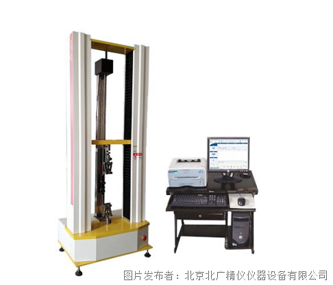

产品简介:
高精度美国传力力量传感器:10KN ,力量精度在±0.5 %以内。
产品介绍
一、概述
本机可对土工布、橡胶、塑料、发泡材料、塑胶、薄膜、软包装、管材、纺织物、纤维、纳米材料、高分子材料、复合材料、合成材料、包装带、纸张、电线电缆、光纤光缆、安全带、保险带、皮革皮带、鞋类、胶带、聚合物、弹簧钢、不锈钢、铸件、铜管、有色金属、汽车零部件、合金材料及其它非金属材料和金属材料进行拉伸、压缩、弯曲、撕裂、90°剥离、180°剥离、剪切、粘合力、拔出力、延伸伸长率等试验。
二.主机规格
A. 高精度美国传力力量传感器:10KN ,力量精度在±0.5 %以内。
B. 容量分段:全程七档:× 1,× 2,× 5,× 10,× 20,× 50,× 100 , 采用高精度24 bits A/D,取样频率200Hz 。

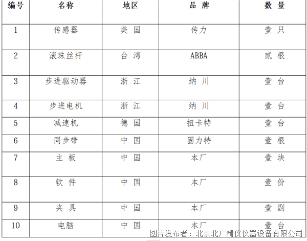

C.  动力系统:见配置清单
D. 控制系统: 采用Pulse Command控制方式使控制更精准 ,速度控制范围0.01~500 mm/min。 中联板调整具有快速粗调与慢速微调功能。 测试后自动回归原点、自动储存。
E.  数据传输方式:RS232传输
F.  显示方式:UTM107+WIN-XP测试软件计算机屏幕显示。
G.  简洁的全程一档与精密全程七档力量线性双校正系统。
H . 豪华测试界面软件可实现定速度、定位移、定荷重(可设定保持时间)、定荷重增率、定应力增率、定应变增率等控制模式加上多阶控制模式可满足不同的测试要求。
I.  测试空间:测试宽度约350 mm(标准规格),联板行走空间950 mm(不含夹具)(标准规格)
J.  全程位移: 编码器2500 P/R,提升4倍精度 ,采用LINE DRIVE编码器抗干扰能力极强 ,位移解析0.001mm。
K. 安全装置:过载紧急停机装置、上下行程限定装置、漏电自动断电系统、自动断点停机功能。
L. 手控方式:可增添无线遥控装置或手动操作盒。(选购)

电 脑 拉 力 试 验 机 配 置 清 单
