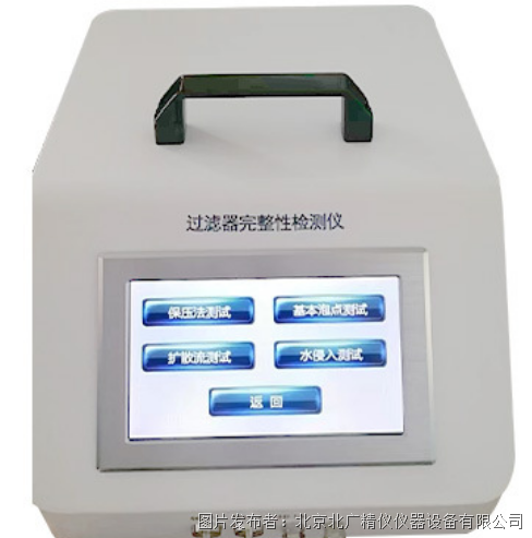

该设备可对多种类型的过滤组件开展检测,包含对称膜、非对称膜、针式过滤器、囊式过滤器、平板过滤器、筒式过滤器、超滤膜包、超滤柱及不规则结构过滤器等,最大可支持 12 芯 20 英寸滤筒的检测工作,适配实验室与生产现场的不同检测对象。设备支持在线、离线两种使用方式,无需拆卸滤芯即可完成现场检测,降低滤芯拆装过程中引入污染的可能性,同时缩短检测周期,提升生产流程的连贯性。
BQS-2600 搭载自主优化的操作系统,配合 10 英寸真彩触摸屏,简化操作流程,降低操作人员的学习成本。设备内置多种测试方法,可根据滤芯材质、规格、工艺要求选择对应的检测模式,同时支持预存测试方案,减少现场参数设置的失误概率。在数据管理方面,设备具备权限分级、审计追踪、电子签名、数据导出等功能,可完整记录检测全过程,满足行业对数据追溯的要求。此外,设备具备拓展能力,可选配数据库管理系统、备用电池、信号输出模块等组件,适配不同用户的个性化需求。

  1. 集成滤芯完整性检测领域常用测试方法,包含手动泡点、基本泡点、增强泡点、保压、扩散流、水侵入、超滤膜包测试模式,适配不同材质、不同类型滤芯检测需求。

  4. 配置 10 英寸真彩触摸屏,人机交互界面设计简洁,操作步骤清晰,降低操作人员上手难度。

显示与操作模块采用 10 英寸真彩触摸屏,屏幕显示效果清晰,可直观展示测试参数、实时曲线、检测结果、故障提示等内容。界面采用图形化与文字结合的设计方式,操作逻辑符合操作人员使用习惯,同时支持中英文双语切换,满足不同用户的语言需求。设备支持多种压力单位自由切换,无需手动换算,提升操作便捷性。
