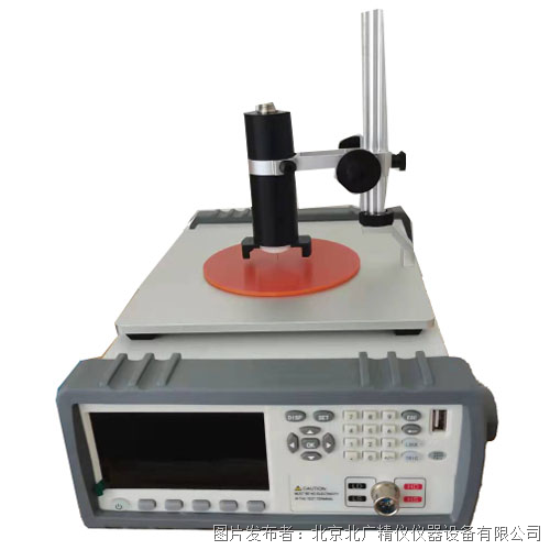

  在新能源、新材料和先进制造领域,对材料基础电学特性的准确表征是研发创新与质量控制的基石。无论是燃料电池双极板、半导体晶圆、金属镀层还是各类导电薄膜,其电阻率、方阻和电导率都是衡量其导电性能、均匀性乃至最终产品可靠性的关键指标。为了满足这一精准测量的需求,我们推出 ‌BEST-300C系列自动双极板材料四探针电阻测试仪‌。
一、 产品定位与核心价值
四探针测试法是评估片状、块状或薄膜状均匀材料体电阻率或面电阻(方块电阻)的权威方法。相较于传统的两端法,它通过独立的电流施加探针和电压测量探针,从根本上消除了测试导线电阻和探针与样品间接触电阻对测量结果的影响,从而实现了对材料本征电阻特性的高精度、非破坏性测量。BEST-300C系列正是这一方法的杰出实践者,它不仅是一台精密的电阻测量仪器,更是一套集成了先进算法、温度补偿和多功能接口的智能测试系统。

这是本仪器用于测试平板状半导体材料、金属涂层、导电薄膜、石墨双极板等材料体电阻率或方块电阻的核心方法。四根探针通常以等间距直线排列,垂直压在平整的样品表面。外侧的两根探针(1和4)用于通入恒定电流I,内侧的两根探针(2和3)用于测量它们之间的电压降V。
对于块状或厚度远大于探针间距的样品‌,其体电阻率 ρ 可通过公式 ρ = 2πs V / I 计算,其中s为探针间距。
对于厚度远小于探针间距的薄层样品(如薄膜)‌,其方块电阻 R□(Sheet Resistance)可通过公式 R□ = (π / ln2) * (V / I) ≈ 4.532 * (V / I) 计算。方块电阻与样品厚度无关,是表征薄层材料导电能力的理想参数。
BEST-300C系列内置了这些计算模型。用户只需在仪器中输入探针间距、样品厚度等几何参数,选择样品模式(无限薄或无限大),仪器即可在测量电压V和电流I后,自动运算并直接显示电阻率或方阻值,以及其倒数——电导率。

连接与开机‌:连接好电源线、测试线(根据测量模式选择开尔文夹或四探针探头)及温度探头(如需)。将仪器尾部电源开关拨至“开”,然后长按前面板电源键启动仪器。
参数预设‌:通过前面板按键或触摸屏(根据型号)进入设置菜单。设置‌测量模式‌(电阻或方阻/电阻率)、‌量程‌(手动或自动)、‌测试速度‌、‌温度补偿参数‌(基准温度、温度系数)、‌OVC功能‌开关等。
探头与样品设置‌:在参数设置页面中,准确输入‌探针间距‌、选择‌探针形状‌(直排/方排)、设置‌样品厚度‌及‌样品模式‌(无限大/无限薄),并选择电阻率/电导率的显示单位。
系统调零‌:在开始正式测量前,使用短路片将测试探头或开尔文夹的电压端与电流端分别短路,执行调零操作,以消除系统本底误差。
执行测量‌:将探针或测试夹可靠地接触到被测样品上。选择内部连续触发或外部触发模式,启动测量。仪器屏幕将实时显示电阻值,并根据预设参数同步计算并显示方阻、电阻率、电导率及温度值。
结果判定与输出‌:如果开启了比较器功能,仪器会自动根据预设的上下限对结果进行HI/IN/LOW判定,并通过指示灯、屏幕标志和EXT I/O接口输出信号。测量数据可通过前面板查看,也可通过USB口保存至U盘,或通过RS-232/LAN接口上传至电脑软件进行进一步分析。
