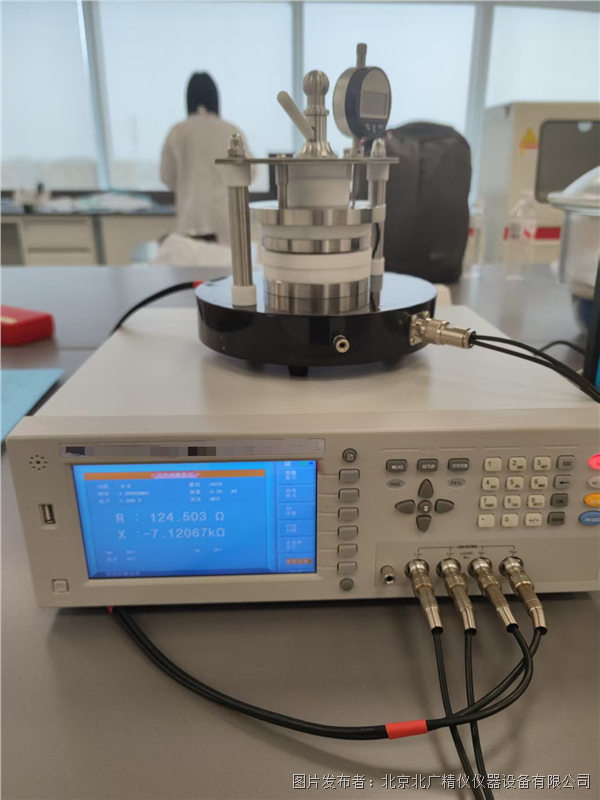

高精度测试装置‌:配套提供的精密介电常数测试装置是关键附件。该装置提供精密的平板测试电极(包含测量电极和保护电极),样品适用范围广,可测量直径在φ10mm至φ56mm之间、厚度小于10mm的圆片状试样。为了适应不同的材料形态和表面状态,装置的设计支持接触电极法、薄膜电极法(三明治结构,用于软质薄膜)和非接触法(气隙法,用于表面不平行或有缺陷的样品)等多种测试方法,体现了设计的通用性和灵活性。装置采用微分头来精确调节电极间距,分辨率达到10μm,保证了样品厚度测量的准确性,这对于计算介电常数是必需的。测试装置的最高工作电压可达±42V峰值,并支持用户根据实际线缆情况设定电缆长度参数,以修正高频测试误差。
