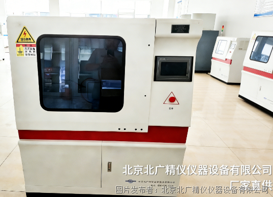

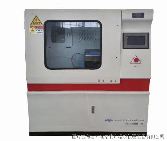

应用于电机、电器和家用电器等行业的电工用塑料、树脂胶和绝缘漆等绝缘材料的耐电弧性能评定。
产品介绍
  在电气设备、家用电器、新能源以及新材料研发日新月异的今天,产品的长期稳定与安全运行,离不开其内部“骨骼”与“铠甲”——固体绝缘材料的卓越表现。如何科学、准确地评价一块塑料、一片薄膜、一团树脂胶能否经受住电火花与电弧的长期考验?这就需要一位公正、严谨且能力强大的“考核官”。
‌一、 全能的应用领域:您身边的绝缘材料“试金石”‌
GB/T1411-2002绝缘体耐起电弧性试验仪BDH-20KV耐电弧试验仪生来就是为了解决一个核心问题:您的绝缘材料,到底有多“耐烧”这里的“烧”,指的是在高压电场下产生的电弧的灼烧与侵蚀。这种能力,直接关系到电机、电器、开关、变压器乃至新能源汽车零部件在复杂工况下的寿命与安全。
因此,它的“工作”范围非常明确且关键:
‌面向的行业‌:凡是涉及电工、电气产品制造与研发的领域,都是它的主战场。这包括但不限于电机电器制造、家用电器生产、电力设备企业、汽车电子、航空航天以及蓬勃发展的新材料研发实验室。
‌检验的材料‌:它是一位“公平”的裁判,对各种固体绝缘材料一视同仁。无论是常见的工程塑料(如尼龙、聚碳酸酯、PBT等)、柔韧的绝缘薄膜、坚固的层压制品,还是传统的云母、陶瓷、玻璃,乃至液态固化后的绝缘漆、树脂胶、浸渍材料,都能在它面前得到客观的评价。
‌遵循的标准‌:为了确保测试结果的权威性和可比性,它严格对标国内外主流标准。其设计核心依据‌GB1411-2002《固体电工绝缘材料高压小电流间歇耐电弧试验方法》‌,同时兼容‌IEC 61621、ASTM D495、IPC标准以及UL 746A、JEC 149‌等国际通行方法。这意味着,用它得到的数据,不仅能满足国内认证要求,也为您的产品走向国际市场提供了有力的技术支撑。
‌二、 模拟真实的“阶梯式”严酷考验:看懂它的测试逻辑‌
为了让您更直观地理解这台设备是如何工作的,我们将其核心的测试过程比作一场逐步加码的“耐力赛”。比赛规则(即标准试验方法)被精心设计成七个阶段,逐步增加电弧的强度和持续时间,模拟材料在实际使用中可能从偶尔的电火花到持续电弧故障的全过程。
‌这场“耐力赛”的七个关卡如下:‌
‌第一关(初始适应期):‌ 电流设定在十毫安等级。电弧并非一直存在,而是以“闪烁”的方式出现:每次电弧点亮四分之一秒,随后熄灭四分之七秒。这种断断续续的模式,模拟了设备启停或接触不良时产生的轻微电火花。材料需要在这种间歇性刺激下坚持六十秒。顺利通过,则累计时间达到六十秒。
‌第二关(稳定性考察):‌ 电流大小和通断节奏与第一关完全一致,仍然是十毫安,四分之一秒通,四分之七秒断。这一关再持续六十秒,继续考验材料在相同条件下的持久稳定性。通关后,累计时间来到一百二十秒。
‌第三关(持久力验证):‌ 条件依旧不变,十毫安电流,相同的间歇周期。这是对材料在较低能量电弧下长期耐受能力的终极验证,再持续六十秒。至此,累计时间达到一百八十秒。能通过前三关,说明材料对付日常的、偶发的电弧骚扰已具备良好基础。
‌第四关(模式转变的挑战):‌ 从这里开始,考验升级。电流虽仍为十毫安,但电弧不再“闪烁”——它转变为‌持续燃烧‌六十秒。这意味着材料表面需要不间断地承受电弧的热能和化学侵蚀,模拟了一种稳定的轻微电弧故障状况。这一关结束后,累计时间达到二百四十秒。
‌第五关(能量提升):‌ 挑战进一步加剧。电弧电流从十毫安提升到二十毫安,并且保持持续导通模式六十秒。更大的电流带来了更高的能量,对材料的耐热和抗蚀能力提出了更高要求。通过此关,累计时间为三百秒。
‌第六关(强度再加码):‌ 电流再次跃升到三十毫安,持续燃烧六十秒。热负荷进一步增大,考验接近严苛。此阶段完成,累计时间达到三百六十秒。
‌第七关(终极考验):‌ 这是标准程序的顶点,电流达到四十毫安,并持续燃烧最后六十秒。材料将承受标准条件下的最大电弧能量冲击。全程走完,总试验时间达到四百二十秒。
如果您的材料能够安然无恙地通过全部七个关卡,那么它的耐电弧时间将被记录为高于四百二十秒,这无疑是顶级性能的证明。设备会像一位一丝不苟的计时员,在材料失效(如产生导电路径、持续燃烧或熔穿)的瞬间精确记录时间,给出量化的“耐力值”。
‌三、 硬核而不妥协的性能参数:我们自信的底气‌
一款设备是否可靠,数据说了算。BDH-20KV的每一个性能参数,都经过精心设计和严格验证,旨在为您提供稳定、精确、可重复的测试环境。
‌动力之源‌:它采用通用的交流二百二十伏电源输入,方便您在实验室任何标准插座上使用。其内部高压核心可输出从零到二十千伏连续平滑可调的高电压,整机储备容量为二千伏安,确保输出强劲稳定,波澜不惊。
‌模式与调控‌:它具备‌间歇电弧‌和‌连续电弧‌两种基本工作模式,完美对应上述测试程序的不同阶段。试验电流可在十毫安、二十毫安、三十毫安、四十毫安四个标准等级中准确设定和切换。
‌精度与控制(核心优势)‌:
‌电压控制‌:试验电压的控制误差优于百分之二。这意味着您设定的每一个电压值,都能被高保真地输出。
‌时序控制‌:电弧通断的时间误差小于五毫秒。对于以四分之一秒为单位的精确控制而言,这个指标确保了每一次“闪烁”都分秒不差。
‌电流控制与测量‌:电流的控制精度优于正负百分之十,而电流的测试精度更是达到优于正负百分之一点五。控制得准,测得才准,这是我们数据可信的基石。
‌关键的电极系统‌:电极是直接与材料对话的“触角”,其标准化至关重要。我们对电极的每一个细节都精益求精:
‌接触压力‌:电极对试样的压力恒定在零点五正负零点零五牛顿,确保接触一致,避免额外变量。
‌电极规格‌:标配电极由两部分组成——一块尺寸为长二十五点四毫米、宽十二点七毫米、厚度零点一五毫米的不锈钢板状电极,和一根直径为二点四毫米、长度为七十毫米的钨钢棒状电极。钨钢因其超凡的耐烧蚀性而被选用。
‌安装角度‌:两电极严格按照一百一十度夹角配置,这是标准规定的黄金角度。
‌电极重量‌:每套电极总重五十克,与压力参数精密匹配。
‌电极间距‌:电极尖端距离设定为六点三五正负零点一毫米,且具备可调功能,便于长期使用后的校准和维护。
‌全方位安全守护‌:安全是我们设计的最高优先级。设备集成了一套纵深防护体系:
‌超压保护‌:电压异常升高时自动切断。
‌过流保护‌:回路电流过大时立即动作。
‌短路保护‌:应对意外短路情况。
‌安全门联锁保护‌:试验舱门未关好,高压无法启动。
‌软件逻辑保护‌:防止因操作步骤错误导致的意外。
这些保护措施构成了硬件与软件结合的安全屏障,让您的操作安心无忧。
‌四、 贴心的标准配置:开箱即用,无忧启程‌
我们深知,一台完整的设备才能立刻为您创造价值。因此,每一台BDH-20KV耐电弧试验仪交付时,都包含了以下标准配置,确保您收到后即可快速投入工作:
‌试验主机一台‌:集成了控制单元、防护舱体和高品质结构的核心主体。
‌高压发生器一台‌:提供零至二十千伏稳定高压的“心脏”部件。
‌试验电极两套‌:一套用于日常测试,一套备用或用于比对,保障测试不中断。
‌树脂式放电棒一只‌:试验后或紧急情况下安全放电的必要工具。
‌产品使用说明书一份‌:详细的操作、维护与安全指南,是您最好的随行顾问。
‌产品合格证一份‌:我们对出厂设备品质的郑重承诺。
‌五、 选择我们的理由:超越设备本身的价值‌
选择BDH-20KV,您选择的不仅仅是一台参数达标的仪器。
‌触摸屏智能操作‌:直观的触摸屏界面,简化了复杂的参数设置和流程控制,降低了操作人员的门槛,提高了工作效率。
‌数据可信赖‌:基于高精度控制系统和标准化机械结构,确保测试结果具有良好的重复性和再现性,让您的每一份报告都经得起推敲。
‌维护省心‌:模块化设计和清晰的维护指引,使得日常保养和易损件(如电极)更换变得简单直接。
‌助力研发与质控‌:无论是新材料配方探索、供应商来料检验,还是成品定期抽检,它都能提供客观、量化的性能数据,成为您质量提升和技术创新的有力工具。
在电气安全这条至关重要的道路上,材料的耐电弧性能是必须跨越的一道关卡。BDH-20KV触摸屏耐电弧试验仪,愿意成为您闯关途中最可靠、最专业的伙伴。我们期待用它出色的性能和稳定的表现,为您的产品质量保驾护航,为您的技术研发添砖加瓦。
