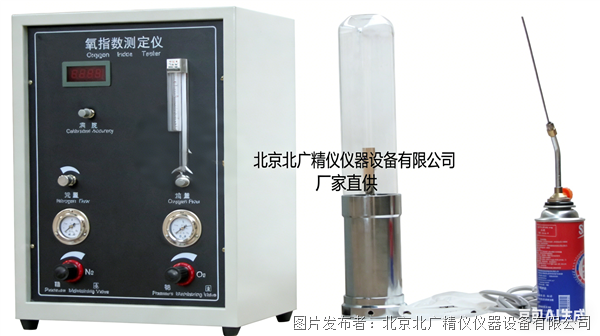

适用于塑料、橡胶、纤维、泡沫塑料、软片和薄膜及纺织等材料的燃烧性能测定
产品介绍
  基于GB/T 2406.2-2009标准提出的测试设备,通常称为塑料氧指数测定装置,是用来评价多种可燃材料燃烧特性的一种装置。这类设备通过测得材料燃烧需要的气氛内最低含氧的体积分数,提供一个相对的数据,能够较好地反映材料的相对燃烧难度。这种数据有助于开发人员在材料配方、改进以及安全评估中作为一项衡量因子。
  在塑料行业内,燃烧行为受到关注源于生产、运输和使用中对安全性的追求。GB/T 2406.2-2009为该方法提供了统一的步骤和条件,使得在实验室条件下获得的结果具有对比性。依据该标准制造的仪器,需保证其机械构造、传感器系统、控制系统满足一系列明确的技术条件,从而保证测量过程的可靠与一致性。
一、设备适用范围与技术基础‌
适用材料类别包括而不限于各类塑料制品、橡胶制品、纤维纺织品、泡沫制品、片材以及薄膜材料。这一覆盖范围体现出该方法作为一种基础性燃烧检测手段的适应性,它不仅可用于单一材质,也对复合材料具有一定的参考意义。实际操作中需确认测试的对象符合样品制备要求,保证其厚度、大小以及状态在标准限值以内。
核心原理围绕燃烧气氛控制展开。试验在竖直安放的燃烧筒中进行,调节供给气氛中氧气与氮气的比例,记录不同气氛条件下样品的燃烧时长与燃烧长度,最后通过计算判定维持样品持续燃烧的氧气浓度最低点。
二、仪器的系统构成与性能参数‌

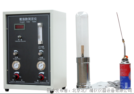

仪器主要结构包括控制箱、耐高温透明燃烧管、试样固定夹具、点火单元、流量调控单元及气体压力表。
控制箱部分:一般由加工成型后的钢板制成,表面静电喷塑处理或者选用不锈钢制作,内部为电气控制模块,与试验空间分隔,以减少干扰。
燃烧管部分:采用内径至少75毫米、高度480毫米的石英玻璃管,其能承受试验产生的热负荷并保持透明便于观察。出口内径参数影响气流流态。
夹具部分:自撑材料夹具,可实现试样的垂直方向的固定。针对非自撑材料,有加设框架类夹具选配,夹持试样的相邻边。
点火单元:为金属管与喷嘴构成的点火器,喷嘴孔径约2±1毫米,火焰长度调节范围为5毫米到60毫米,满足对试样的点火与调整。
测量控制单元:整合氧气浓度传感器、压力显示装置与流量控制器件。传感器为进口部件,直接显示浓度读数(范围覆盖0至百分之百),数字化展示。流量控制调节从0到10升每分钟,相当于60至600升每小时区间。压力表能读取气体管道上的压力读数,一般以0.01兆帕的增量呈现。输入气压一般维持0.2-0.3兆帕,氧气与氮气各自分别控制在0.05-0.15兆帕。
