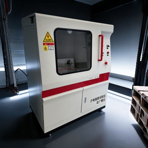

BDCZ‑5KV 耐电压试验机:绝缘材料耐压击穿性能评价
BDCZ‑5KV 耐电压试验机,是针对固体绝缘高分子、橡胶、工程塑料等试样开展耐电压、击穿强度测试的专用设备,设备对标 GB/T1408.1《绝缘材料电气强度试验方法》、GB/T1695《硫化橡胶工频击穿电压强度和耐电压的测定方法》等国家标准,可完成交流耐压、击穿试验,用于评价绝缘材料在高压电场工况下的耐受能力,获取击穿电压、击穿强度等关键电气安全参数。
绝缘性能是电工类橡塑材料十分关键的指标,当施加在绝缘材料上的电场强度超过材料承受极限,就会发生绝缘击穿,材料彻底丧失隔离防护能力。材料内部的气泡、杂质、分层缺陷,都会直接降低击穿电压数值。在新材料研发过程中,通过耐电压击穿试验,可以筛选绝缘性能合格的配方,评估改性填料、加工工艺对材料电气安全边界带来的影响;来料质检环节,可以对进厂绝缘橡胶、塑料板材开展耐压测试,排查不合格原材料;老化研究中,对比老化前后击穿强度变化,评估材料绝缘性能劣化程度。
设备最高输出 5kV 交流试验电压,具备完善的安全保护机制,配置过流保护、开门断电保护,试样发生击穿时设备可以快速切断高压,保护试验人员人身安全与仪器本体。试验耐压时间可以自由设定,既可以执行短时击穿试验,也可以开展长时间耐压保持试验;设备可以实时显示试验电压、漏电流,击穿瞬间自动记录击穿电压数值,试验数据可留存,方便整理试验记录与报告。
实际试验过程中,试样厚度、表面平整度、电极接触状态都会对测试结果产生明显影响,试样表面毛刺、杂质会造成局部电场集中,导致测试得到的击穿强度偏低。开展试验应当使用标准尺寸试样,试样表面保持清洁;高压试验操作必须遵守安全规范,舱门闭合之后再启动升压,试验结束务必对高压回路充分放电之后,才可以取出试样。击穿试验数据离散度通常偏大,需要多组平行试样进行统计分析,不能仅凭单一样品的测试结果判定材料性能。
