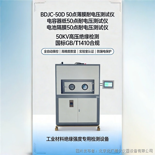

二、50点薄膜耐电压测试仪的核心技术与系统构成
2.1 高精度电压输出与采集系统
电压输出与采集是耐电压测试仪的核心模块,直接决定了测试结果的精度。50点薄膜耐电压测试仪通常采用双模式电压输出设计,支持DC 50V-6kV直流电压与AC 50V-5kV工频电压(50Hz/60Hz可调),可满足不同类型薄膜材料的测试需求。
为确保电压输出的稳定性与精度,仪器配备了高精度电压传感器,测量精度可达≤2%。同时,采用高速数据采集卡(采样率≥1MS/s)实时监测每个测试点的电压、电流变化,能够在击穿瞬间快速捕捉数据,避免因响应延迟导致的测量误差。
2.2 阵列式电极系统与精准定位技术
50点同步电极阵列是测试仪的标志性配置,其设计直接影响测试效率与数据准确性。以上电极为例,通常采用直径25mm的黄铜材质,表面经过抛光处理,粗糙度≤0.4μm,确保与薄膜试样的良好接触。下电极则采用退火铝箔搭配3mm厚硅胶垫,既能保证压力均匀分布,又能避免对薄膜造成机械损伤。
为实现50个测试点的精准定位,测试仪配备了电极三轴自动定点移动系统。用户可根据薄膜的实际尺寸设定X轴、Y轴测试点间距(步距),仪器通过精密电机驱动电极自动移动,确保每个测试点的位置误差控制在极小范围内。这种自动化定位技术不仅提升了测试效率,更避免了人工操作带来的定位偏差。
2.3 智能化控制系统与数据处理软件
现代50点薄膜耐电压测试仪普遍采用工业级8寸高分辨率彩色液晶触摸屏,提供交互式操作界面,用户可通过触摸屏轻松完成参数设置、测试启动、数据查看等操作。同时,仪器支持与计算机联网操作,通过WiFi无线网络或有线连接实现远程操控与数据传输。
配套的数据处理软件具备强大的功能:
自动测试与稳压:仪器可根据预设参数自动完成升压、稳压、击穿判定等全过程,无需人工干预。
数据统计与分析:自动计算50个测试点的平均值、中值、方差等统计数据,直观反映薄膜的整体绝缘性能。
波形实时显示:实时绘制电压、电流波形图,用户可通过波形变化直观观察击穿过程。
数据存储与导出:测试数据可自动存储至仪器或计算机,支持批量导出为Excel、Word等格式,方便生成测试报告。
2.4 多重安全保护机制
耐电压测试仪涉及高压输出,安全防护至关重要。50点薄膜耐电压测试仪通常配备多重安全保护功能:
过压保护:当输出电压超过设定阈值时,仪器自动切断电源,防止高压对试样、设备及操作人员造成危害。
过流保护:当测试回路电流超过设定值时,迅速切断电源,避免因试样击穿引发的电流过载。
接地保护:仪器必须可靠接地,否则无法启动测试,有效防止触电事故。
试验平台高压开启保护:只有在试验平台闭合、安全门锁定的情况下,才能开启高压输出,确保操作人员的安全。
