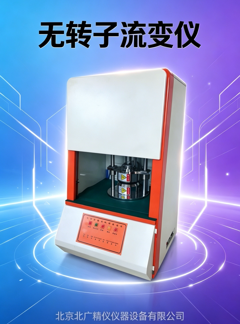

二、系统组成与工作原理
无转子硫化仪是一种集机械传动、高精度传感、智能温控与计算机数据处理于一体的综合性测试设备。其核心功能在于模拟橡胶在热硫化过程中的流变行为,并将物理变化转化为可量化的电信号进行分析。
设备主要由以下几个关键子系统构成:
旋转与驱动系统
采用高性能步进电机配合电子调速控制系统,实现对下模腔的精确摆动控制。摆动角度通常设定为±0.5°或±1.0°,频率为1.7Hz(即每分钟约102次往复运动)。这种微小振幅的剪切作用足以激发胶料内部的粘弹性响应,又不会造成过度剪切导致的结构破坏。步进电机具备响应快、定位准、调速范围宽的优点,确保在整个测试过程中振幅与频率的高度稳定。
力矩传感与采集系统
配备高精度扭矩传感器,量程覆盖0~20N·m,解析度可达0.001N·m。在测试过程中,随着胶料逐渐交联固化,其剪切模量增大,抵抗变形的能力增强,表现为模腔所受反作用力矩的上升。传感器实时捕捉这一微小变化,并以高频率将数据传输至控制系统。高解析度保证了即使在低粘度阶段也能清晰识别出微弱的转矩波动,提升了测试曲线的信噪比与细节表现力。
控温与加热系统
温度是影响硫化反应速率的关键变量。设备采用智能数字式温控仪表,控温范围为0℃~200℃,控温精度≤±0.3℃,温度分辨率0.1℃。通过PID(比例-积分-微分)算法实时调整加热功率,结合高效隔热结构,确保模腔内部温度场均匀稳定,无明显梯度差异。高精度温控不仅满足GB/T 16584标准要求,也为研究不同温度下的硫化动力学提供了可靠基础。
模腔结构与材质
模腔采用Cr6WV合金工具钢制造,具有高硬度、耐磨、耐腐蚀等特性,表面经过精密研磨与涂层处理,确保长期使用不生锈、不变形。模腔设计符合标准几何尺寸,保证试样受力均匀。无转子结构使得试样无需预制成特定形状,只需将混炼好的胶片切割后直接放入模腔即可闭合测试,大大简化了操作流程。
数据处理与控制系统
系统采用计算机+接口板的双层控制架构,利用RS232串行通信协议实现主机与PC之间的高速数据传输。配套专用测试软件运行于Windows操作系统平台(如WIN-XP或更高版本),提供图形化用户界面,支持鼠标点击操作与面板按键双重控制模式。软件具备实时曲线显示、数据自动保存、曲线放大/缩小、多组曲线对比、参数自动计算(如ML、MH、ts1、t90等)及报告生成打印等功能,极大提升了数据分析效率。
