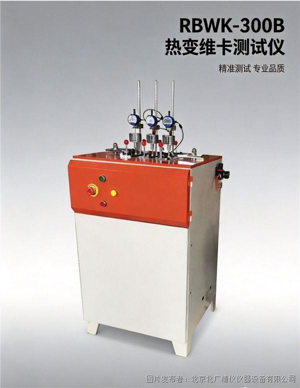

从设计逻辑看,RBWK-300B采用“一体化多工位”架构,兼顾测试效率与数据一致性。仪器主体由加热介质箱、试样架系统、温度控制系统、形变测量系统及操作界面五大模块构成(图1)。加热介质箱作为核心反应腔,内置甲基硅油作为传热介质,其热稳定性高、沸点高(>300℃),可确保测试温度范围覆盖室温至300℃,满足绝大多数高分子材料的测试需求。试样架系统采用自动升降设计,一次可同时容纳3个试样进行测试,既提升了实验效率,又通过平行试验减少了单次测试的偶然误差,增强了数据的可比性。
温度控制系统是仪器精准性的关键。RBWK-300B搭载PID(比例-积分-微分)智能控温算法,结合高精度铂电阻温度传感器,可实现升温速率的精准调控——A速率(12±2℃/6min)适用于快速筛选,B速率(5±1℃/6min)则用于更精确的材料性能对比。控温精度达±0.5℃,确保温度变化曲线的平滑性与重复性,避免因温度波动导致的测试偏差。形变测量系统则采用高分辨率位移传感器,测量范围0-1mm,精度0.01mm,可实时捕捉试样在受热过程中的微小形变,为软化点或变形温度的判定提供可靠数据支撑。

维卡软化点测试的原理基于“压针贯入法”。测试时,将标准尺寸的试样(通常为10mm×10mm×4mm的方片或直径10mm、厚4mm的圆片)置于试样架上,上方施加规定负荷(如10N或50N,对应不同测试标准),压针(直径1mm的圆柱形针头)垂直作用于试样表面。随着加热介质(甲基硅油)温度以恒定速率上升,试样逐渐软化,压针在负荷作用下缓慢刺入试样。当压针刺入深度达到1mm时,记录此时的温度,即为维卡软化点。这一过程的核心是“温度-形变”的临界点判定:材料从刚性状态向粘流态转变时,抵抗压针贯入的能力急剧下降,1mm的刺入深度即为这一转变的量化标志。
热变形温度测试则基于“三点弯曲法”。试样(通常为80mm×10mm×4mm的长条)水平放置于两个支点上,跨距为64mm,中间施加规定负荷(如1.80MPa或0.45MPa,对应不同应力水平),形成三点弯曲应力状态。随着温度升高,试样因软化而产生挠度(即中间点的下沉量)。当挠度达到规定值(如标准试样厚度为4mm时,挠度0.34mm对应1.80MPa应力,0.25mm对应0.45MPa应力)时,记录此时的温度,即为热变形温度。该测试的关键在于模拟材料在实际应用中“受热+受弯”的复合工况,例如塑料管材在热水输送中的变形、电器外壳在高温环境下的下垂等,其结果更贴近材料的实际使用场景。
RBWK-300B通过精密的机械结构与电子控制系统,将上述物理过程转化为可重复、可量化的测试数据。负荷加载系统采用砝码+杠杆原理,确保负荷精度(10N±0.2N、50N±1N),避免手动加载的误差;温度控制系统通过PID算法实时调整加热功率(4kW),确保升温速率符合标准要求;形变测量系统则通过非接触式位移传感器(或高精度LVDT传感器)捕捉试样形变,分辨率达0.001mm,确保临界点的精准判定。测试过程中,仪器自动记录温度与形变的实时数据,并通过算法拟合曲线,自动识别软化点或变形温度,减少人为判读的主观性。
