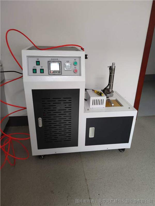

三、单试样低温脆性试验机技术分析
3.1 设备结构与组成 单试样低温脆性试验机主要由制冷系统、试验箱、冲击机构、控制系统以及试样夹持装置等部分组成。
3.1.1 制冷系统 制冷系统是实现低温环境的核心部件,通常采用复叠式压缩机制冷技术。这种技术通过两级或多级压缩制冷循环,能够达到较低的温度,一般可实现-70℃甚至更低的低温环境。制冷系统利用热平衡原理及循环搅拌方式,使试验箱内的温度均匀稳定,控温精度可达±0.5℃,确保测试结果的准确性。
3.1.2 试验箱 试验箱为试样提供低温测试环境,内部装有冷却介质,通常为无水乙醇或其他不冻液。冷却介质的作用是传递冷量,使试样能够快速、均匀地冷却至设定温度。试验箱内还配备有搅拌装置,通过搅拌电机带动搅拌器旋转,使冷却介质充分循环,进一步保证箱内温度的均匀性。
3.1.3 冲击机构 冲击机构用于对试样施加冲击载荷,主要由冲击弹簧、冲击头以及升降装置等组成。冲击弹簧提供冲击能量,通过压缩和释放使冲击头获得规定的冲击速度,一般要求冲击速度为2.0±0.2m/s。冲击头的形状和尺寸符合相关标准规定,通常为半径1.5±0.1mm的半球形。升降装置用于将试样夹持器从低温介质中提起并定位,以便冲击头能够准确地冲击试样。
3.1.4 控制系统 控制系统负责整个测试过程的自动化控制,包括温度设定、制冷系统启停、冲击动作控制以及数据采集与记录等。操作人员可以通过控制面板输入测试参数,系统会自动完成制冷、恒温、冲击等一系列操作,并实时显示测试温度、冲击次数等信息。部分设备还配备了计算机控制系统,能够实现测试数据的存储、分析和打印输出。 3.1.5 试样夹持装置 试样夹持装置用于固定试样,确保试样在测试过程中保持正确的位置和姿态。夹持装置的设计需要保证试样能够垂直夹持,且夹持力适中,既不能过紧导致试样变形或损伤,也不能过松使试样在冲击过程中脱落。单试样试验机的夹持装置每次只能夹持一个试样,试样受冲击部位到夹持器下端的距离为(11.0±0.5)mm。

四、多试样低温脆性试验机技术分析
4.1 设备结构与组成 多试样低温脆性试验机在结构上与单试样试验机有相似之处,但也存在一些独特的设计,主要包括制冷系统、试验箱、多工位冲击机构、控制系统以及多试样夹持装置等部分。
4.1.1 制冷系统 与单试样试验机类似,多试样试验机的制冷系统也通常采用复叠式压缩机制冷技术,能够提供-70℃甚至更低的低温环境。为了满足多个试样同时冷却的需求,制冷系统的制冷功率相对较大,且温度均匀性控制要求更高。部分设备还采用了双段压缩机制冷技术,无需冷却水,适合实验室环境或场地受限的场景。
4.1.2 试验箱 试验箱的容积相对较大,以容纳多组试样和多工位夹持装置。箱内同样装有冷却介质和搅拌装置,通过搅拌电机使冷却介质充分循环,保证箱内各个位置的温度均匀一致。恒温后3min内温度波动一般不超过±0.5℃,确保所有试样都能在相同的温度条件下进行测试。
4.1.3 多工位冲击机构 多工位冲击机构是多试样试验机的核心部件之一,能够同时对多个试样进行冲击测试。冲击机构通常由多个冲击头、冲击驱动装置以及定位装置组成。冲击头沿着垂直于试样上表面的轨道运动,以(2.0±0.2)m/s的速度冲击试样,每个试样至少需要3.0J的冲击能量。冲击驱动装置可以采用电机驱动或气动驱动等方式,确保多个冲击头能够同步动作,保证冲击速度和冲击能量的一致性。定位装置用于准确调整冲击头与试样之间的位置,使冲击头能够准确地冲击试样的规定部位。
4.1.4 控制系统 多试样试验机的控制系统更为复杂,需要实现多工位的同步控制和数据采集。系统能够同时设定多个测试温度点,自动完成制冷、恒温、冲击等一系列操作,并实时记录每个试样的测试结果。部分设备配备了触摸屏操控界面,操作更加直观方便,还可以实现自动连续冲击和测试数据的自动分析与处理。

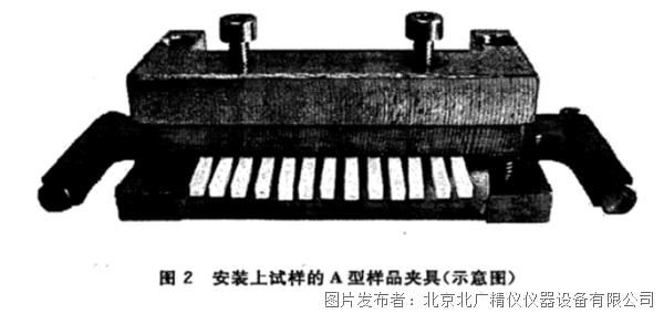

4.1.5 多试样夹持装置 多试样夹持装置可以同时夹持多个试样,常见的有4组×5个或更多的夹持工位。夹持装置设计成悬臂梁式,能够稳定、牢靠地夹住每个试样,且在冲击过程中不会发生变形。试样在冲击时,冲击头和试样夹持器之间的距离为(8±0.3)mm,确保冲击位置的准确性。

4.2.1 试样制备 根据GB/T 15256 - 2014标准要求,多试样法测试的试样尺寸可分为A型和B型。A型试样长25 - 40mm、宽6.0±0.5mm、厚2.0±0.2mm;B型试样的形状和尺寸有特定规定,厚度同样为2.0±0.2mm。试样的制备要求与单试样法类似,表面应光滑无缺陷,且需要进行状态调节以消除内应力。每个温度点至少需要5个试样,全试验至少需要20个试样。
4.2.2 测试前准备 向试验箱冷井中注入足够的冷却介质,确保所有试样都能浸没。接通电源,开启制冷系统和搅拌装置,设定多个测试温度点,温度间隔一般为5℃或10℃。例如,对于天然橡胶,可以预估其脆性温度为-45℃,然后设置-50℃、-45℃、-40℃、-35℃等测试温度点。等待试验箱温度稳定,确保每个温度点的温度波动都符合要求。
4.2.3 试样安装与测试 将制备好的试样垂直安装在多试样夹持装置上,确保每个试样都夹持牢固。将夹持装置放入试验箱中,使试样浸入冷却介质,液面至少高出试样25mm。对于液体介质,恒温时间为5min;对于气体介质,恒温时间为10min。恒温时间结束后,启动多工位冲击机构,同时对所有试样进行冲击测试。冲击后,取出试样,在室温下停放≥30s,检查每个试样是否发生断裂或产生贯穿裂纹,并记录每个温度点的破坏试样数量和总试样数量。
