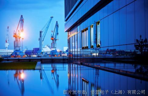

碧海蓝天,汽笛长鸣。一艘巨轮正满载着矿石徐徐靠岸。
一只高达数十米的钢铁手臂从岸桥伸出,缓缓探入船舱之中抓取货物,然后自动提升并卸载到臂架之上,然后通过输送带运至码头堆场。
针对铁矿石、水泥、煤炭、化工原料等粉状或细小颗粒状无粘性物料,这样自动连续作业的卸船机,正是通过螺旋机头或抓斗提升散粒物料,将散粒物料连续不断地提出船舱再进行输送到目的地。
近年来,随着船舶加速向大型化发展,其运输能力也不断提高,相应地对于港口码头的卸船设备的作业能力提出了更高的要求,卸船机不仅需要满足大型港口设备基本的稳定可靠性,而且必须通过自动化大大提高作业效率,同时避免粉尘污染,做到清洁环保。
举重若轻
近日,国内知名港口设备制造商推出的全球领先的智能化卸船机,即将投入用于散货码头的连续卸船取料。该设备具备数字化、网络化、智能化等优势,实现了连续卸船机在卸船作业时的自主寻舱、位置修正、实时感知料堆形貌特征等智能调度和全自动无人取料,并可应用云平台、物联网技术,远程对设备运行状态进行实时监控与诊断,为顾客提供全方位的技术支持与服务。同时,该设备兼具环保、高效、节能三大性能优势:在环保方面,由于设计进一步优化,各机构运行平稳,冲击小,噪音低,且作业全过程物料处于封闭环境中,全面解决了物料的撒漏和扬尘;在效率、能耗方面,采取了可伸缩的取料装置,能够覆盖船舱内任意位置,辅助清仓量小,连续取料稳定性高,相同生产率的连续卸船机与抓斗卸船机相比,平均卸船效率可提升50%以上,平均能耗可减少40%。
