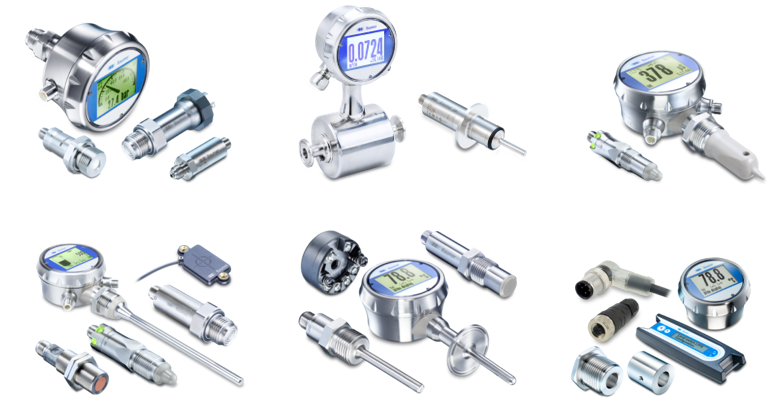

不同于传统传感方案的“粗放监测”,堡盟深耕数据中心液冷场景,依托CTX压力传感器、PF20热式流量计、TE2温度传感器、液位传感器、PAC50电导率传感器及光纤光电漏液传感器六大核心产品,把“精准、可靠、紧凑”刻进每一款产品,无论是直接芯片冷却(D2C)还是浸没式冷却,都能提供全链路传感保障,搭配IO-Link整体解决方案及免费BSS调试软件,让液冷系统从“被动降温”升级为“智能护航”。

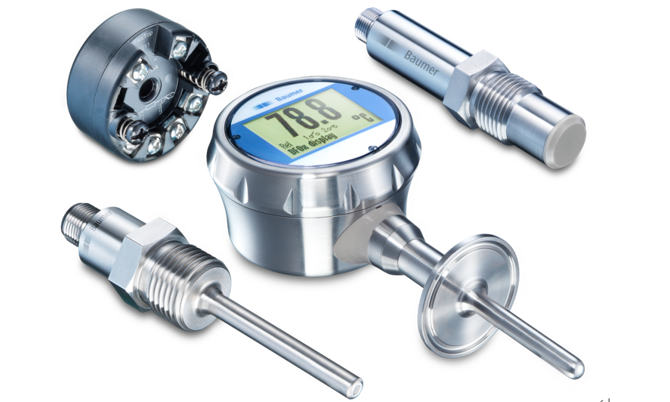

不止于“防故障”,堡盟传感更能帮数据中心“提效率、降能耗”。通过堡盟TE2温度传感器、CTX压力传感器、PF20热式流量计等核心产品精准采集各类参数。
其中TE2温度传感器可在-50至250℃范围内精确测量,插入深度可定制,集成4…20mA变送模块或Pt100电阻输出,性价比高且产品一致性好,这些精准数据为液冷系统的动态调控提供有力支撑,让水力平衡更合理、散热更高效,充分释放液冷系统的节能潜力,助力数据中心实现绿色低碳运营。
