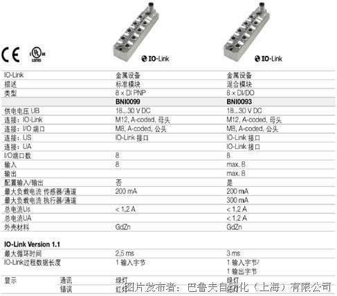

IO-Link启用了I/O集线器与M8的连接和巴鲁夫扩展端口功能
产品介绍
在紧凑空间里处理I/O信号
●IP67防护等级的坚固金属外壳可在恶劣的工业环境中使用
●有两种模块:金输入的8个离散输入和可配置8个I/O的I/O模块
●M8的连接
●扩展端口用于连接相同类型的另一个M8的I/O集线器
巴鲁夫IO-Link的传感器集线器可以省钱
安装IO-Link传感器集线器可以为您在硬件上节省30~40独自成本,与传统的网络连接总线模块相比。如果增加总线和供电电缆的部分,成本节约可高达40%至50%。因为所有你需要的仅是一个廉价的M12标准的传感器电缆。这也实现快速连接。另一个优点是:传感器集线器只需要一个总线地址就可组传感器信号,在20米区域内保证信号出色。
