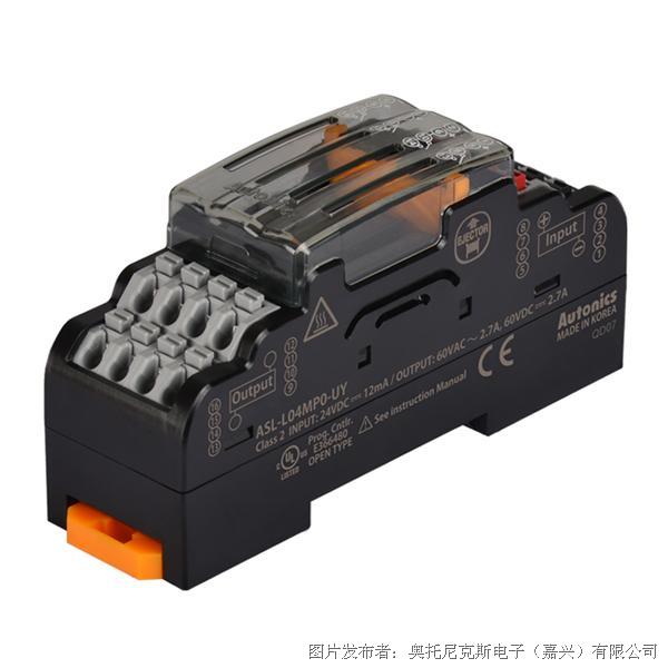

ASL系列固态继电器端子台允许用户使用跳线在NPN通用输入和PNP通用输入之间、独立和普通输出选项之间轻松切换。凭借无螺丝推入式连接方式,实现简单稳定的布线连接。
产品介绍
▣ 共同特点
* 通过跳线切换独立输出或共同输出
* 凭借无螺丝推入式连接方式,实现简单稳定的布线连接
* 动作状态指示器(蓝色LED),方便操作状态检查
* 支持的固态继电器: [Fujitsu] SN-24A01C, [Omron] 3GMC-202P, [Panasonic] AQG2224, AQG12124, AQZ202D
▣ 1针 型
* 通过跳线实现电源共同输出
* DIN 导轨安装方式
▣ 4针 型
* 通过跳线切换NPN或PNP输入
* 固态继电器保护盖
* 通过拆卸杆可轻松拆除固态继电器
* DIN 导轨安装及螺丝安装方式
