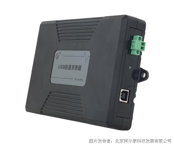

阿尔泰科技USB3106 500KS/s 16路模拟量输入多功能采集卡
关键字:多功能采集卡,阿尔泰科技,USB3106
- 产品简介:
- 支持单点采样、有限点采样、连续采样;带DA、可编程I/O、计数器功能
产品介绍
模拟量输入 | 通道数 | 16通道(RSE、NRSE)、8通道(DIFF) |
精度 | 12位 | |
AD缓存 | 4K字FIFO存储器 | |
采样频率 | 500KS/s | |
校准方式 | 软件自动校准 | |
通道扫描方式 | 异步循环扫描 | |
采样模式 | 按需单点采样、有限点采样、连续采样 | |
AD量程 | ±10V、±5V、±2.5V、0~10V | |
最高工作电压 | ±12V | |
保护电压 | ±25V | |
AD触发方式 | 软件触发、 硬件外触发(模拟量触发、数字量触发) | |
耦合方式 | 直流耦合 | |
输入阻抗 | 1GΩ | |
模拟量输出 | 通道数 | 2路 |
精度 | 14位 | |
采样范围 | ±10V | |
采样速率 | 每通道最高100Ksps | |
存储器深度 | 4K字(点)FIFO存储器 | |
校准方式 | 软件自动校准 | |
采样模式 | 单点采样、有限点采样、连续采样 | |
数字量 | 通道数 | 12路(Port0 8路,Port1 4路) |
电气标准 | TTL兼容 | |
配置方式 | 程控I/O方向与状态 | |
输入输出逻辑电平 | 高电平:最大5V,最小3V 低电平:最大0.8V,最小0V | |
单通道最大驱动能力 | -20mA @ Source电流 25mA @Sink电流 | |
CTR计数器 | 通道数 | 1路加法计数器 |
位数 | 32位 | |
计数器源 | PFI 0 | |
最大输入频率 | 5MHz |
