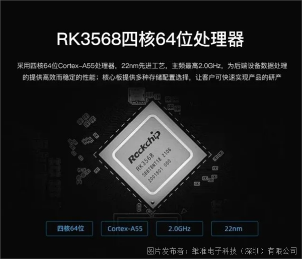

高能效国产CPU
极具性价比的高能国产“芯“ 。RK3568是Rockchip面向AIOT和工业市场打造的一款高性能、低功耗、功能丰富的国产化应用处理器。RK3568采用四核64位Cortex-A55架构,主频高达2.0GHz,集成Rockchip自研NPU,1TOPS算力,轻松满足轻量级端侧AI计算,同时提供简单易用的模型转换工具RKNN-Toolkit,支持Caffe/TensorFlow/TF-Lite/ONNX/PyTorch/Keras/Darknet主流架构模型的一键转换。

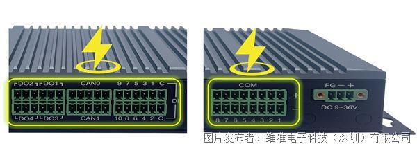

丰富的I/O接口,灵活满足应用需求
● 工业级设计,金属外壳,无风扇控制器
● Rockchip瑞芯微 RK3568,基于ARM架构的四核Cortex-A55处理器,主频最高可达2.0GHz
● 4GB DDR4,最高支持8GB
● 4 x GbE LAN
● 8 x RS485 (2KV 隔离)
● 5 x DI 干接点,NPN/PNP 可选,2KV 光电隔离
● 5 x DI 湿接点,NPN/PNP 可选,2KV 光电隔离
● 4 x DO,继电器应用,常开/常闭可选,2KV 光电隔离
● 1 x M.2 B-Key、1 x M.2 E-key、1 x M.2 M-Key
● 操作系统:Debain 11 Server
隔离保护可提高MEC设备自身的防静电防浪涌能力,这对于确保MEC设备的稳定运行和延长其使用寿命具有重要意义。

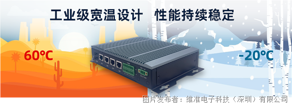

● 采用紧凑型铝挤材无风扇的散热设计方案,工作温度范围-20~+60℃,轻松适应恶劣的工业环境。
● 可以适应不同国家和地区的电网电压标准,能够在电网电压波动较大的环境中稳定运行,提高了工业控制器的整体可靠性,减少了因电源问题导致的设备故障或停机,可以根据实际负载动态调整输出电压和电流,以达到最佳能效状态,有助于降低能耗和运营成本。
