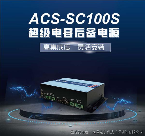

ACS-SC100S 是一款专为短时后备供电场景设计的超级电容储能设备,通过10个2.7V/80F法拉电容(可扩展至20个)实现能量存储。其核心功能是在主电源中断时无缝切换为负载供电,确保关键设备持续运行,适用于电力集中器、故障指示器、工业控制系统等对供电可靠性要求高的场景。

硬件配置与接口
超级电容模组:
标配10个2.7V/80F法拉电容,总储能容量为 10×2.7V×80F÷3600≈0.006kWh(约6Wh)。支持扩展至20个电容,总容量翻倍至约0.012kWh(12Wh),满足更长时间后备需求。
接口与扩展性:
USB2.0 Type-A:用于连接外部设备,如调试工具或数据采集器。
RS232 DB9:提供串行通信接口,支持与上位机或监控系统数据交互。
GPIO接口:8个GPIO引脚(2×5Pin header),默认未安装,可用于自定义控制逻辑。
电源管理:
输入电压:DC 12~36V,支持宽范围输入,适应不同电源环境。
输出电压:DC 11~36V,可匹配负载需求,确保稳定供电。
电流能力:输入/输出电流均为6A,满足短时高功率需求。
