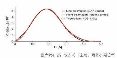

在这个研究中,将实验室SAXS仪器线准直(封闭靶SAXSpace系统)与点准直(旋转阳极靶系统)测量的lysozyme蛋白溶液(5 mg/ml)的散射曲线进行比较。两个实验的曝光时间和qmin是一样的。
线准直测得的数据消模糊后的1D散射曲线和对距离分布函数p(r)与点准直得到的完全相符(图1)。
图1:lysozyme的径向密度分布:理论与实验数据相比较
使用GIFT1程序中IFT运算法则。

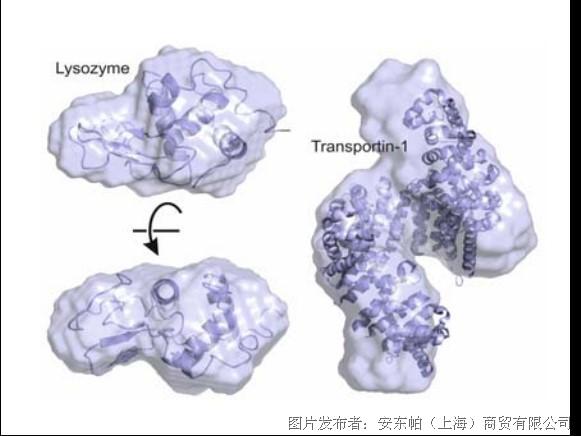

消模糊后的数据使用DAMMIF2程序,进行低分辨率模型的重建。如图2所示,晶体结构(PDB132I)显然与低分辨率的轮廓相符合。
图2:lysozyme和transportin-1低分辨率3D轮廓模型
更进一步的SAXS数据在100 kDa 人类核转运受体transportin-1蛋白浓度为8 mg/ml下记录。 如观察到的lysozyme,DAMMIF程序由线准直下测得的散射数据得到的低分辨率模型与晶体结构(PDB 4FDD)完全一致。这表明,使用线准直的得到的SAXS数据很好地适合于研究溶液中的生物样品。
