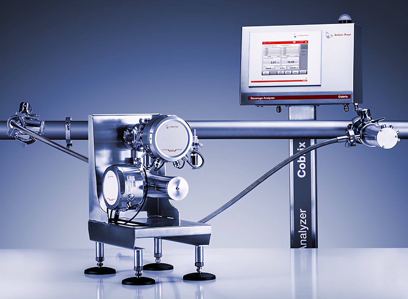

  • 摘要:全新 Cobrix 5500 和 Cobrix 5600 可在软饮料生产过程中连续测量白利度、无糖饮料浓度 (%) 和 CO2。该仪器已在出厂前进行预调整,无需对其进行费时的产品特定的现场调整和调试程序。除了测量白利度、无糖饮料浓度 (%) 和 CO2 浓度外,它还可以测量各种其他参数,如酒精含量、糖转化率,甚至电导率、色度和溶解氧含量等。
这两种仪器均使用数字信号处理和新的机械设计以提供稳定、无漂移的测量结果,同时帮助您保持高生产效率。
提供两种系统配置以满足您的应用需求
Cobrix 5500
结合了 p/T(体积膨胀)CO2 测量功能的密度和声速传感器
  • 低维护 – 根据运行条件,需要按照平均 6 至 18 个月的频率进行维护
  • 针对产品提供最佳设置
  • W 型振荡管
  • 数字信号处理
  • 新的机械设计可减小尺寸并降低重量
Cobrix 5600
结合了光学 CO2 测量功能的密度和声速传感器
  • 测量结果不受产品影响(无论饮料的溶解度、糖组分、外来气体、色度或浊度如何:这些因素均不会影响测量读数)
  • 适合卫生应用
  • 无需维护
  • W 型振荡管
  • 数字信号处理
  • 新的机械设计可减小尺寸并降低重量
在线饮料分析仪:Cobrix 5500/5600饮料生产智能多参数
快速启动生产
节省调试和生产停机期间所耗费的时间和成本,几乎无需或略加调整即可适用于各种风味的软饮料。安东帕的 Cobrix 产品让您能够灵活迅速地应对产品和市场需求。
为生产提供保障 – 确保产品质量稳定
连续测量包括 °Brix、无糖饮料浓度 (%) 或 TA、二氧化碳、酒精、糖转化率等所有产品参数,确保生产和产品符合规格要求。
简便易用
简单的触摸屏用户界面便于设置仪器和产品参数。此外,可实现流程可视化,仅需点击几下即可显示图形趋势。设置测量值的上限和下限后,可通过数字或继电器输出触发警报。
随时进行的准确参数测量可实现原材料的最佳利用
  • 补偿糖转化率
  • 测定实际白利度、转化前白利度和转化后白利度
适合您的生产环境
  • 根据您的具体生产条件,提供直路安装或旁路安装版本
  • 二次表可以安装在距离传感器最远 250 米的位置,以便于访问生产数据
  • 通过标准以太网连接 Davis 5 软件,可在整个生产厂实现统计和生产数据以及趋势可视化,并能连接到实验室设备上(如果适用)
  • 各种通信选择:可提供典型模拟电流输出(4 到 20 mA)和数字输入/输出以及各种现场总线(PROFIBUS DP、Modbus TCP、PROFINET、DeviceNet 或 EtherNet/IP)
改进生产能力 – 可随时关注所有相关的关键参数
使用功能强大的数据采集和可视化软件(客户端-服务器)Davis 5 可保存所有数据和警报,提供统计过程控制和图形趋势分析,并进行产品调整。可以从不同位置对所有测量系统进行密码保护访问,同时可提供强大的报告功能,并能与您的企业质量管理系统进行集成。
