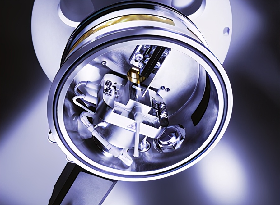

  • 摘要:CHC plus+ 是多用途 CHC 低温和潮湿箱和先进的湿度 (RH) 发生器的独特组合,使用 X 射线衍射分析材料中湿敏和/或随温度变化的结构变化。可在湿气、空气、惰性气体或真空下对药物、精制化学药品、粘土或者沸石进行研究。对于 10 °C 到 80 °C 之间的样品温度,湿度是可控的。由于其功能多样性,新组合的 CHC plus+ 设置为材料科学的分析开创了新的层面,也是制药业中真正的“主力军”。
限定的温度和环境条件
  • 计算机控制的温度控制元件和相对湿度发生器
  • 快速、准确、稳定的温度控制
  • 样品周围明确定义的,统一的湿度条件
  • CHC 盖上的气体增湿器和温控室外罩可防止任何凝结问题
对样品环境进行可靠的监测
  • 用于温度测量和控制的精确的 Pt100 温度传感器
  • 校准的相对湿度传感器离样品较近并且新的湿度发生器可保证精确的湿度控制
  • 样品温度在 –180 °C 至 +400°C 的范围内时使用液氮冷却,在 –5 °C 至 +400 °C 的范围内时使用压缩空气冷却
最适合用于分析有机材料
  • 无需打开低温和潮湿箱,即可从低/高温试验轻松转换到湿度测量
  • 集成的刮皮刀用于在低 2θ 角测量
  • 无需重新调整,可轻松安装和更换样品
  • 具有各种深度和零背景选择的样品夹持器
